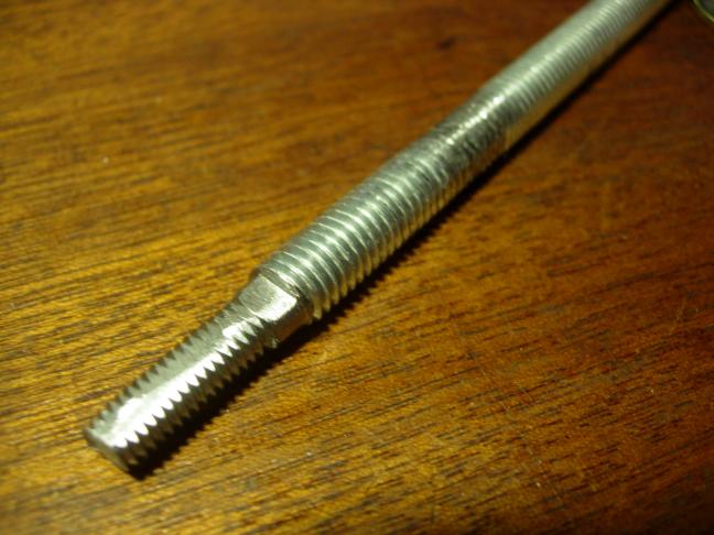

A par àa, j'ai joué avec ma lime (ben oui, j'ai pas de tour) et mes filières, j'ai réduit une tige filetée de 8 :
alors diamètre 8 parce que j'ai surtout des roulements de 8mm, et que niveau résolution finale, 12700 sonne mieux que 15875 DPI, et 6mm car la roue dentée qui va bien est en 6mm, avec un méplat bien sûr...
souis fier de moi là... mais bon, si j'arrive pas à gérer mes capteurs...
