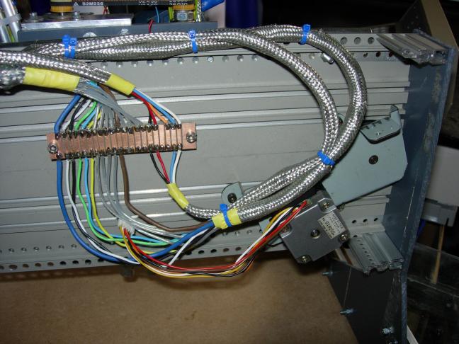

en gros... excurtion max : X = 38cm, Y = 38cm, Z = 10cm.
La machine dans son ensemble, à ce jour. le moteur X n'est pas en place, il est juste posé, en attendant de trouver une vraie place...
la "gestion" de parallélisme X : deux courroies dont les poulies sont entraînées sur un même arbre, Le mouvement d'un côté entraîn e la courroie avec lui, et par la tige filetée l'autre courroie, donc l'autre côté. Ca demande des courroies assez longues, mais ça marche (merci la déchetterie).
Le pire, c'est qe j'ai deux moteurs identiques : donc un de chaque côté et roule! Mais non, car si pour je ne sais quelle raison l'un des deux saute un pas (donc il en perd 4 au final), le portic se met de biais, et là, c'est le drame! on casse tout!
tige filetée pour l'axe Z. gros avantage, j'ai des roulements de toutes taille, et les 608 ont l'avantage de recevoir une tige filetée de 8mm, mais aussi de très bien tenir dans les colliers de plomberie (bricodépot, par sachets de 25) de 16. avec le caoutchouc, ça assure une légère ondulation de la tige, du bonheur! tu peux noter que les colliers, on peut les tenir par 3 points, que demander de plus?
le moteur Z : toujours de la courroie, si les deux axes ne sont pas alignés, c'est pas grave, la courroie rattrape le tout.
au dos, il faut bien penser aux câbles...
j'avais fait une tentative pour l'axe Z :
mais trop de frottements, et si tout n'est pas parfaitement dans l'axe, c'est dur. de plus, il faut entraîner les deux tiges filetées en même temps (j'avais les poulies pour...), abandonné.
il ne me reste plus que les capteurs, et revoir la partie puissance, car là aussi, il y a prise de tête avec un PAP qui demande 48V...
