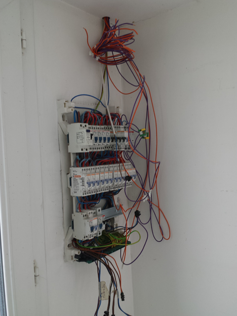

en relisant le topic je me rend compt que je n'ai pas mis beaucoup de photo :
donc voici quelque photo sur la modif du tableau electrique d'alimentation
bon ça c'est l'ancien tableau avec les branchement  a la "Sauvage" teste oblige!

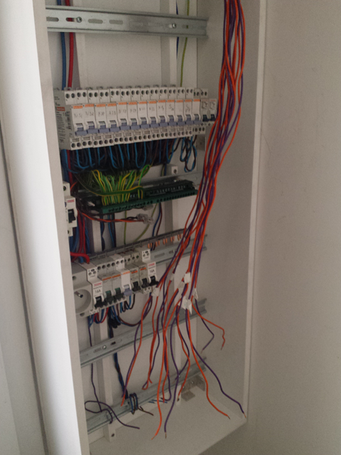

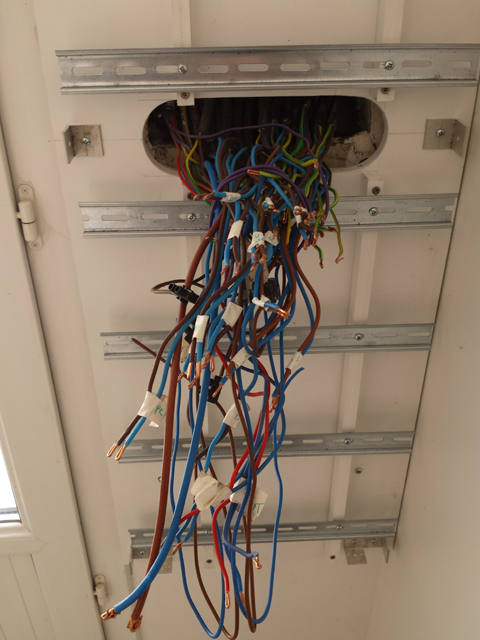

la j'attaque la modif donc retiré tout et surtout ettiqueté car y'a du cable !
bon vue les prix d'achat des armoire bin finalement je suis bien content de pouvoir me faire le mien ça ne m'aura couté que les raille DIN et un peut de recup de komacel!
nouveau tableau fixer c'est partie pour tout recabler
les principeaux disjoncteur sont en place et mes cable de commande arrive!
