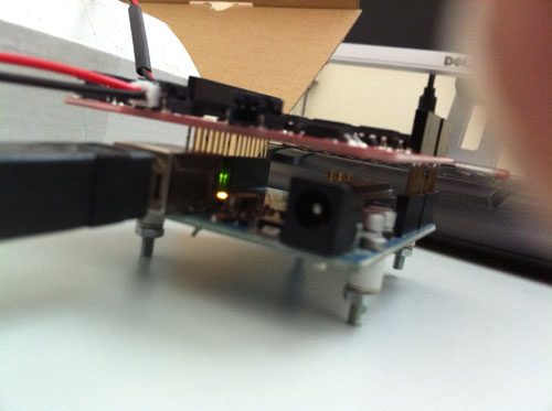

alors j'ai chargé le code,
la led 13 sur l'arduino clignote très vite
par contre la led STATUS sur l'escudo ne clignote pas, la carte serait-elle deffectueuse ?

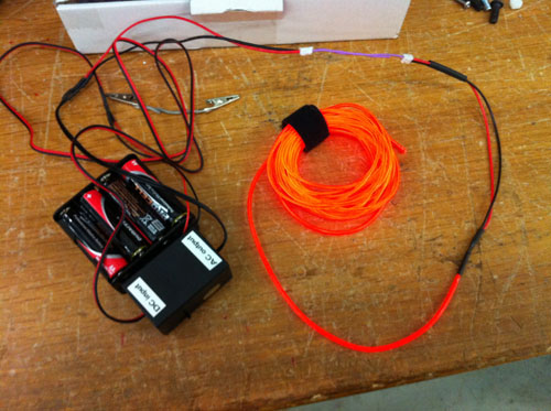

1ère photo : on voit clairement que le el wire s'allume avec un branchement en directe
2ème photo : la led 13 de l'arduino clignote
3ème photo : la led STATUS de l'escudo reste éteinte
La LED sur l'escudo est connectée directement à une sortie de l'Arduino. Donc si elle ne s'allume pas c'est qu'il y a un problème de câblage de la carte escudo ou un problème de raccordement de celle-ci sur l'Arduino.

bonjour
la carte est quand meme assez basique
tu l'a achété complete ou c'est toi qui a fais les soudure des connecteurs ?
avec ton symptome led13 ok sur arduino , led10 status non ok sur escudo, ça pourrait venir d'un GND commun deficient entre
la carte et le shield.
fait un test de continuité et verifie que le 5V arrive bien sur le regulateur de l'escudo
Ne te fais pas avoir Artouste, le régulateur ne sert à rien sur l'escudo. Il n'est utile que lorsqu'on utilise un "inverter" alimenté en 3V.
La diode de status et les optocoupleurs sont pilotés directement par les sorties de l'arduino (connexion entre sortie arduino et masse).
Donc si rien ne fonctionne, il y a de très fortes chances pour que cela vienne d'une masse défectueuse ou de l'escudo mal installé.

bonjour
Fdufnews
oui j'avais vu , mais si tu a du 5V sur regul testé avec le GND de l'escudo ça leve le doute.
mais vu qu'à priori les headers sont a souder , la proba de mauvaises soudures est importante.
ceci etant il y a 2 headers GND bien connecté sur le pcb escudo...  :smiley-mr-green:
a mon avis , de la reprise faite avec de la bonne soudure s'impose  8)

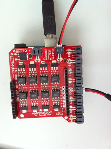

vj_dobermann
YOUPI !!!  :) :) :) :)
j'ai refait les soudures, et du coup le el wire clignote selon le dernier code qui tu as proposé Artouste.
Une pile 9v à été branché sur l'arduino comme ça tout est autonome.
Je vais m'occuper du el wire vert et tout brancher

fdufnews
Sur les photos il y a encore des soudures pas terribles. Sur A0 on a l'impression qu'il n'y a pas de soudure sur une partie de la pastille.
De manière générale tu ne mets pas tout à fait assez de soudure. Normalement la soudure doit remonter le long de la broche.

bonjour Fdufnews
Apprendre à faire des bonnes soudures à toujours été le B A BA du debutant , le probleme aujourd'hui  est aussi que
les "debutants" travaillent souvent sans le savoir avec de la soudure ROHS et des fers basique pas adaptés, avec pour resultats des "mauvaises" soudures.
Je me souviens avoir rencontré IRL un contributeur et quand je lui dis de reprendre des soudures sur un shield, j'ai vu la cata.
j'ai sorti de mon "barda" de la bonne vieille tricore Pb et je lui ai dit d'essayer avec, la difference a été immediate.
perso dans le cadre du DIY , je n'utilise que de la Sn,Pb,Ag et j'ai toujours du flux supplementaire sous le coude (melange perso colophane+isopropanol)

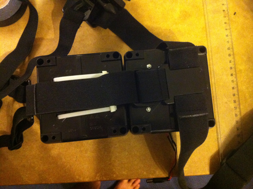

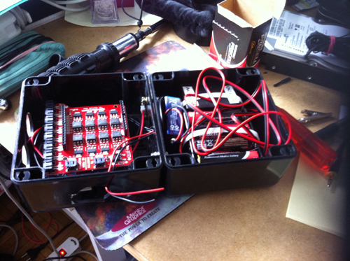

j'ai pas tout saisi les significations et abréviations  XD je suis vraiment un débutant primaire, c'est la première fois que je fais de la soudure+électro+arduino+codage.
ci-dessous, deux boitiers de dérivation vissés ensemble avec le matériel à l'intérieur ainsi qu'un harnais de gopro sur lequel je fixerai les boites
Artouste
