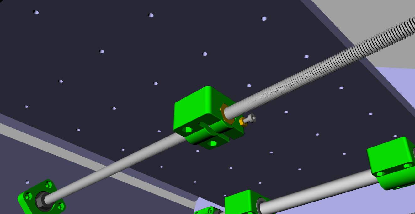

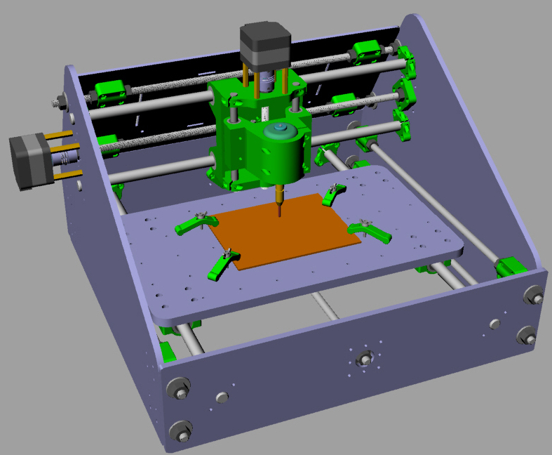

Bonjour,
Un petit projet en cours de réalisation.
La fraiseuse est entièrement modélisée (moteurs PAP et broche, roulements, douilles à billes, tiges lisses et filetées, accouplements, tôlerie plastique et alu, pièces imprimer 3D, etc...)
Non représenté pour l'instant : visserie M3, fins de course, électronique, câblage)
Le détail de dispositif de rattrapage de jeu.

Bonjour,
Bonjour icare
joli :smiley-mr-green:
quelles courses ?
tu fais ça sous quel soft ?
icare
Bonjour Artouste,
Plage utile :
x = 270 mm
y = 180 mm
z = 40 mm
Utilisation principale : fabrication de PCB
Modélisation : Rhinoceros

Artouste
Bonjour Artouste,
Plage utile :
x = 270 mm
y = 180 mm
z = 40 mm
C'est un volume utile déjà bien interessant
tu table sur un cout de revient meca de quel ordre ?
icare
Re,
Compte tenu de la récupération (moteur de broche = ancienne perceur sans fil), le prix devrait être de l'ordre de 150 €
Le but est de faire du low cost.

quel sont le dimension ?  est ce celle decrite plus haut?
pas trop couteux le plateau ?
le ratrapage de jeu sur la vise mere est un syteme maison a ce que je voi?
tu envisage quel syteme pour gere les deplacement et le Gcode ?
en tout cas c'est beau! :)
