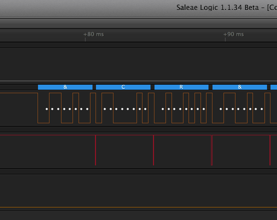

Ik begrijp er niets van!  :smiley-eek:
M'n code werkt perfect TOTDAT ik een controle wil doen of er Seriele data binnenkomt en als dat NIET het geval is wil ik op een 7seg display een '9999' 'error code' weergeven.
Simpel dacht ik!
Ik dacht even een ELSE statement toe te voegen:
if (Serial.available() > 0 )
//code
//display error
Maar het werkt voor geen meter! De '9999' verschijnt continue op het display, serial data of niet...
Wat zie ik toch over het hoofd??
Video ter verduidelijking.
Volledige sketch
(link om sketch direct te zien en in te scrollen, geen download nodig)

nicoverduin
99% van de tijd komt er mogelijk niets binnen dus voor je het weet staat er 9999. Ik zie nergens dat je die weer uit zet. Ik heb verder niet in jouw sketch gekekene. Alleen hier ff.

Nee, er komt -continue- een stroom van data binnen...
Zie video svp
En ik hoef de '9999' error code niet uit te zetten want zodra er weer data binnen komt, wordt er andere data weergegeven.
bedankt voor uw reactie!
Ik snap de oorzaak nu maar de oplossing nog niet...
De bruine lijn op de foto is inkomende data, ASCII
De rode lijn is een check of de serial buffer leeg is of niet.
Code: [Select]
while(!Serial.available())
      digitalWrite(6, HIGH); // debug - output HIGH indien buffer leeg is
HIGH = Buffer leeg
LOW = buffer vol
De buffer heeft helemaal geen kans om vol te lopen omdat elke byte er onmiddellijk wordt uitgehaald
Dus er wordt constant een 'buffer LEEG' signaal gegeven OOK als er wel data binnenkomt en de LED gaat inderdaad uit voor de duur van 47┬ÁS ;) dus dat schiet niet op...
Vraag is alleen hoe ik nu kan controleren of er echt geen data meer binnenkomt...
tips zijn welkom!  :D
nicoverduin
Dan zou je een timertje moeten zetten dat zodra het langer dan x tijd duurt, dan krijg je geen data meer.
Dus zodra je data binnen krijg, zet je de timer op bijv. millis() en in een test je test je uit of millis() - timer > TIME_OUT tijd en dan geef je 9999.

Ja, daar moet ik het zoeken, ik ga er mee aan de slag, bedankt voor de tip!
Leuke puzzels... :)
De timer bracht uitkomst...
bedankt!
