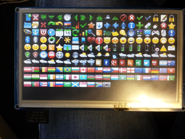

Bon j'ai téléchargé les 2 lib, en gros tu fais quoi pour changer le code qu'on utilise avec tinyfat ?
Heloderma-kris
tu as un sketch d'example apres il sufi d'aporter les modification corespondante a ton ecran ç'est tou de memoire.
il te faut sdFat.h et utft-Sdraw.

ok j'ai bien trouvé, merci :)
mais mais mais
Code: [Select]
Arduino : 1.6.1 (Windows 8.1), Carte : "Arduino Due (Native USB Port)"
Les options de compilation ont été modifiées, tout sera recompilé

raaaa cela m'enerve un peu :/..... la le 7 pouces fonctionne bien avec la due, donc si cela passe je vais avoir mon soft ultra rapide, ........ j'ai vraiment envie que cela marche maintenant :)
Heloderma-kris
perso je suis en 1.7 est le fichier d'exemple compile impécable!
verifie que tu a bien la derniere version de SDFat
https://github.com/greiman/SdFat
elle date du 21 mars 2015
Jazznet
Bon cela vient doucement.....
as tu les images du sketch d'essais ? je ne les trouve pas :/
Jazznet
ou pas, j'arrive a rien..... je me mélange de partout c'est un calvaire....
tu parts de quel sketch ?
(maintenant j'ai plus de message d'erreur a la compil, mais j'ai rien non plus qui s'affiche après :/)
Heloderma-kris
voila je vien de tester cela avec le 5" car pour le moment le 7" ne demar pas :smiley-evil:
pense a changer la config d'ecran et touchpad
la vitesse et en halfspeed car sinon marche pas chez moi

Bon j'ai enfin  tester le 7" avec la DUE , 1 bonne et 1 mauvaise nouvelle:
la bonne ça marche chez moi
la mauvaise  bha ça marche chez moi :smiley-mr-green:
donc voila ce que j'ai mi :
carte SD 16Go clase 4
vitesse spi  SPI_HALF_SPEED sinon marche pas en full
j'ai adapter mes sortie a mon shield et mon ecran
voici le code :
Code: [Select]

et voici quelques photos de ce que tu devrais obtenir :
