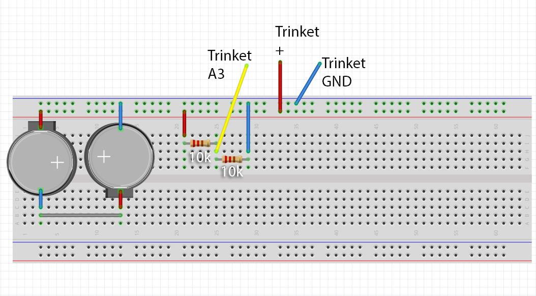

ich habe mir kürzlich ein 5V Trinket von Adafruit besorgt und wollte damit ein recht kleines Projekt mit machen.
Die wichtigste Funktion ist für mich momentan:
Volt der eigenen Stromversorgung auslesen die hier mit zwei 3V Knopfzellen erfolgt. Angezeigt werden soll der Ladestatus später per RGB-LED, was hier für euch aber recht uninteressant sein sollte ;)
Auf meinem Breadboard habe ich einen Spannungsteiler mit 2x 10k Widerständen gebaut, und die Werte im Code durch Messungen mit einem Multimeter kalibriert.
Das mit dem Ablesen der Stromversorgung habe ich anfangs mit meinem Arduino UNO über den Serial getestet, was wunderbar funktionierte:

Später fand ich dann heraus, dass es nicht so einfach ist die eigene aktive Stromversorgung des Trinkets zu messen. Gibt es da generell eine Möglichkeit dieses Problem mit dem Trinket zu lösen?
(Anbei noch eine Zeichnung meines Aufbaus)

Die 5V nach dem Spannungsregler kann man ohne externe Beschaltung messen, wenn dir das reicht:
http://provideyourown.com/2012/secret-arduino-voltmeter-measure-battery-voltage/
Dabei misst man die interne 1.1V Referenz mit den 5V als Referenzspannung und rechnet dann auf die Referenzspannung zurück.

Allerdings hast du bei der Art der Messung nur die Ausgangsspannung und die ist idealerweise immer 5V solange die Eingangsspannung hoch genug ist. Sie sollte allerdings sinken, wenn die Eingangsspannung niedriger wird als "5V + Spannung die am Regler abfällt". Wenn die Spannung der Batterie soweit absinken kann, sollte man das feststellen können.
Wenn man doch die Batteriespannung direkt messen muss dann muss man sie per Spannungsteiler auf maximal 1,1V runter-teilen und dann statt den 5V die 1,1V als Referenz nehmen. Per analogReference()

Entschuldige die Frage, ich kenne mich da jetzt noch nicht so gut aus :D Aber ich habe ja momentan auch einen Spannungsteiler der die 6V auf 3V teilt. Was macht das dann genau für einen Unterschied wenn ich auf 1,1V runter-teile? Ich verstehe noch nicht so genau den Zusammenhang :)
Und klar, solange die Batterie >5V ist werde ich wahrscheinlich nur max. 5V messen können, aber unter 5V werde ich dann wahrscheinlich die korrekten Ladung der Batterie auslesen können wenn ich das richtig verstehe?
Serenifly
Der Punkt ist, dass du für die Messung der Batteriespannung vielleicht nicht die 5V nehmen solltest, die aus der Batteriespannung erzeugt werden.
Und um das klar zu stellen:
Was ich in #Reply 1 gepostet habe misst die 5V nach dem Spannungsregler. Es kann sein dass das ausreicht. Eventuell kannst du da feststellen wenn die Spannung zu weit absinkt. Du hast dann nicht die Spannung der Batterie. Aber eventuell merkst du ob die Spannung zu weit abgesunken ist um die 5V richtig zu erzeugen. Aber keine Ahnung ob das wirklich so zuverlässig geht.
Bei dem was ich in #12 gepostet habe geht es darum die Spannung vor dem Regler an der Batterie zu messen. Also was du auch am Anfang gemacht hast. Aber mit 1,1V als Referenz. Nicht mit den 5V, die nicht stabil sind. Da muss man im Code lediglich einen Faktor anpassen.
