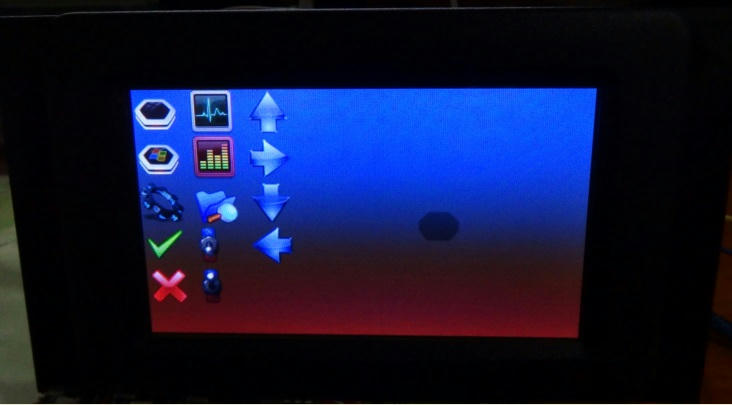

Me gusta dejar aislada la función
Code: [Select]
Tal como está estructurado el sketch, es posible conseguir la misma funcionalidad que haciéndolo sobre void loop.
Insertemos ahora un icono que usaremos como si fuera un botón de encendido y apagado; este será el objeto al que asignaremos una entrada táctil
Code: [Select]
void MP()
 while(1)
  GD.Clear();
   GD.Begin(BITMAPS);
   carga_iconos();
   GD.get_inputs();
   GD.Tag(1);  GD.Vertex2ii(300, 100, 0);  GD.Tag(255);
  GD.swap();
Esta secuencia ya nos permitirá usar la pantalla táctil, asignando una entrada al icono 0 del arreglo de iconos. Para tener la sensación de que estamos pulsando el botón digital, podemos conseguirlo recurriendo a algunas técnicas de animación simples.

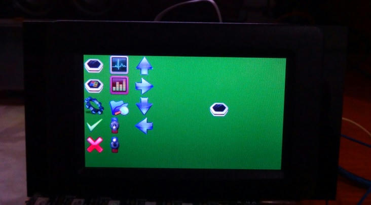

El primer paso es asignar un fondo de pantalla en color claro. Por ejemplo, podemos usar un fondo uniforme con la instrucción:
Code: [Select]
GD.ClearColorRGB(0x108000);

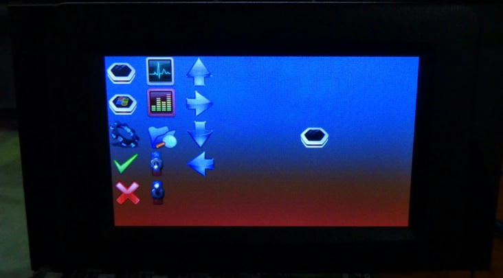

También podemos establecer un degradado vertical, con el comando cmd_gradient, por ejemplo:
Code: [Select]
GD.cmd_gradient(0, 0, 0x0060c0, 0, 271, 0xc06000);
El segundo paso consiste en agregar un sombreado al botón, ésto se puede conseguir usando una máscara de color oscuro tomando tomando como base la imagen a la que queremos agregar el efecto, en este caso el botón hexagonal.
Para evitar que ajustes como la selección de un color RGB determinado, cambio de zoom, colores de relleno de gadgets; afecten todos los comandos posteriores a un cambio específico, se emplean estas dos instrucciones:
Code: [Select]
  GD.SaveContext();
  GD.RestoreContext();
Con ellas es posible almacenar la combinación de colores y efectos previos, sin alterar el diseño  de todo el proyecto.
Code: [Select]
  GD.SaveContext();
   GD.ColorA(50); GD.ColorRGB(0x000000);
   GD.Vertex2ii(300, 120, 0);
En esta secuencia dibujamos el icono hexagonal con una degradación del color RGB=0x000000 (negro), ubicándolo 20 pixeles debajo del icono hexagonal principal. Como nos interesa conseguir un efecto de sombreado, hay que dibujarlo antes del icono en colores reales.
Al combinar ambos gráficos obtenemos el sombreado en el icono-botón:

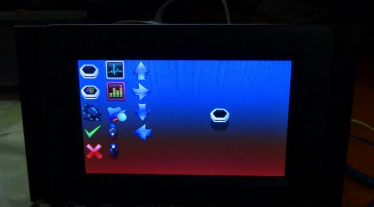

Para asegurar que la animación sea perceptible, hay que crear una bandera de control que monitoree todo el tiempo el estatus del botón. Para ello podemos crear una función que dibuje el botón en la posición 0 = apagado y 1 = encendido.
Designamos una variable o bandera, por ejemplo
Code: [Select]
int cambio_1 = 0;
Con ello indicamos que al iniciar el sketch el botón estará en la posición de apagado. Si deseamos controlar algo como un rele o bien conseguir un efecto visual con un led, por ejemplo, es conveniente que la bandera sea global.
El botón debemos dibujarlo ahora como una función con dos valores, por ejemplo
Code: [Select]
void status_1()
  if (cambio_1==0){GD.Vertex2ii(128, 150, 0);}
  if (cambio_1==1){GD.Vertex2ii(128, 165, 1);}
También podemos usar un select case. La imagen que da la idea de botón encendido, corresponde a la segunda imagen del arreglo de iconos
La entrada táctil ya no estará dirigida a un solo icono, estará dirigida a las dos posiciones que tomará el botón al estar en modo encendido o en modo apagado:
Code: [Select]
   GD.Tag(1);  status_1();  GD.Tag(255);
Finalmente debemos asignar lo que se hará cuando pulsemos el botón, para ello basta con colocar un comparador usando una instrucción if, que esté ligada al valor de la entrada táctil 1
Code: [Select]
if (GD.inputs.tag==1){
          delay(155);
          cambio_1=cambio_1+1;
          if (cambio_1>=2){cambio_1=0;}
No soy partidario de usar delays, sin embargo en las entradas táctiles resulta muy útil colocar un pequeño lapso de espera de entre 145 y 200 ms, esto permite que la pantalla táctil no se sature de datos y dé la impresión de que la estamos presionando constantemente, haciéndonos suponer que no funciona correctamente.
Este es el núcleo principal del sketch:
Code: [Select]
void MP()
 while(1)
//  GD.ClearColorRGB(0x108000);
  GD.Clear();
   GD.Begin(BITMAPS);
   carga_iconos();
   GD.get_inputs();
  GD.SaveContext();
          delay(195);
  GD.swap();
void status_1()
  if (cambio_1==0){GD.Vertex2ii(300, 100, 0);}
  if (cambio_1==1){GD.Vertex2ii(300, 120, 1);}
Este es el resultado en el TFT

   GD.Tag(1);  GD.Vertex2ii(300, 100, 0);  GD.Tag(255);    //botón superior
          delay(195);
          menu_1();
   GD.Tag(2);  GD.Vertex2ii(300, 160, 0);  GD.Tag(255);    //botón inferior
    if (GD.inputs.tag==2){
          delay(195);
          menu_2();
Omití el cambio de estado en cada botón, ya que al tocarlo, el cambio al menu siguiente es inmediato.
El primer menu lo he llamado menu_1, el segundo lo he designado como menu_2. El menu principal lo he llamado MP, de esta forma podemos ubicar fácilmente cada función o elemento del menu, cuando estemos depurando el programa.
El menu_1 solo dispone de un botón que regresa al menu principal, el menu_2, tiene dos botones: retorno a menu principal y acceso al menu_3, como fondo muestra 5 iconos en posiciones aleatorias.
En el menu_3 coloqué un analizador de espectro en forma de barras segmentadas, dispone de un botón de retorno al menu previo (menu_2) y otro para ir al menu principal. Como fondo tiene un icono en posiciones aleatorias. Este menu solo es accesible desde el menu_2.
Video: menu simple
ft81xmania.com/comunidad/

Ya puedo concentrarme en otros aspectos del controlador como el diseño de los registros de avance de los proyectos del trabajo:
Por fin puedo dedicarle tiempo al manejo de imágenes con la librería GD2, razón por la que tuve que pausar el diseño del controlador.
Video: desplazamiento de iconos
