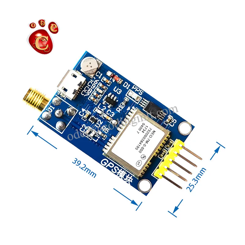

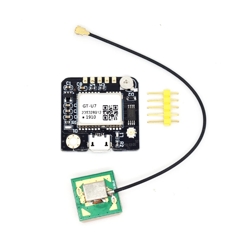

Hace unos días tratando de localizar un GPS neo7, vi publicación titulada:

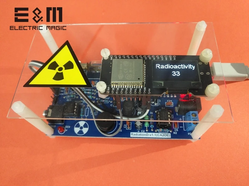

Incluso he visto un contador Geiger para arduino, ¡solo que sus dimensiones son demasiados grandes debido a la electrónica y del propio tubo del detector!

GPS
Intenté varias opciones, pero las mejores son estas dos variantes:
NEO-7M
NEO-6M
Para mejorar la recepción conseguí una antena similar a esta, con conector SMA
El GPS 6M, puede utilizarse con la antena, consiguiendo un conector SMA a IPEX hembra, como este:
En condiciones adecuadas pueden enlazar sostenidamente entre 8 y 10 satélites, gracias a la antena.
