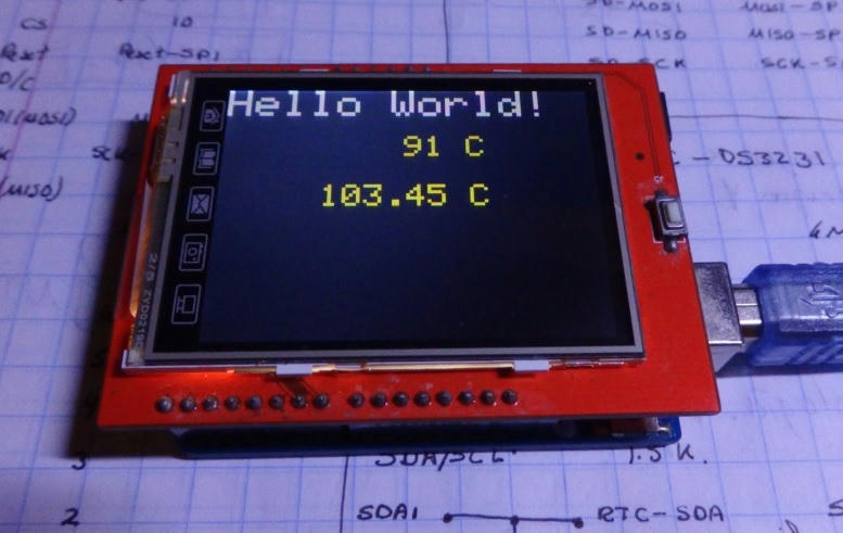

Presentación de valores numéricos
Una de las primeras cosas que queremos ver en nuestra flamante pantalla TFT, es el valor de algun sensor de temperatura o de un acelerómetro, un voltaje, las RPM´s de algun motor, el ángulo de un servo, los datos de un GPS, etc, etc; casi siempre se vuelve un dolor de cabeza cuando vemos que lo que mandamos a la pantalla o se sobreescribe, presenta residuos de caracteres o bien en el mejor de los casos tiene un efecto parpadeante, y nos deja a medias con el gusto inicial.
El mejor camino es convertir el valor numérico en una cadena de caracteres; casi todas las librerías tienen muy bien optimizada esta parte.
El primer paso es definir una variable tipo char, con una sola basta para presentar todos los valores en un proyecto.

Número con tres decimales "000"
Code: [Select]
sprintf(TX,"%03d", Valorslider);
Número con dos decimales, espacio y letras:
Code: [Select]
sprintf(TX,"%03d C", Valorslider);
Número con compuesto por varios datos:
Code: [Select]
sprintf(TX,"%02d:%02d:%02d", hh, mm, ss);
La ventaja de complementar con un cero las posiciones a la izquierda del dato es que los números no se encimarán o dejarán pixeles remanentes.
Bien pueden usarse expresiones como estas: %2d, en las que no se dibujan ceros en las posiciones libres a la izquierda, habrá que probar cual de las dos opciones da el mejor resultado, ya que algunas librerias centran por default los caracteres y dejan pixeles de los caracteres previos. Las librerias derivadas de la adafruit_ILI9341 responden mejor con el formato %02d, el %2d deja residuos.
Otro problema que es culpable de pixeles remanentes, tiene que ver con el diseño de la propia fuente, en teoría todos los caracteres deben tener dimensiones idénticas, es decir altura y ancho común, esto da como resultado que los caracteres se sobreescriban sin dejar residuos, cuando alguno de ellos no coincide en medidas, tiende a dejar residuos. La solución es crear una fuente personalizada o bien que la propia libreria tenga la posibilidad de insertar espacios adicionales entre caracteres.
Con la libreria TFTLCD ambos formatos funcionan sin problemas. Ejemplo:
Code: [Select]
    int T = random(90,110);
     sprintf(TX,"%3d C", T);
     tft.setCursor(137, 50);
     tft.setTextColor(YELLOW, BLACK);  tft.setTextSize(3);
     tft.println(TX);
     int TDInt = random(95,115); //simula los datos del sensor
     int fracc = random (0,99);    //simula los datos del sensor
     sprintf(TX,"%3d.%02d C", TDInt, fracc);
     tft.setCursor(85, 100);
     tft.println(TX);
Code in action

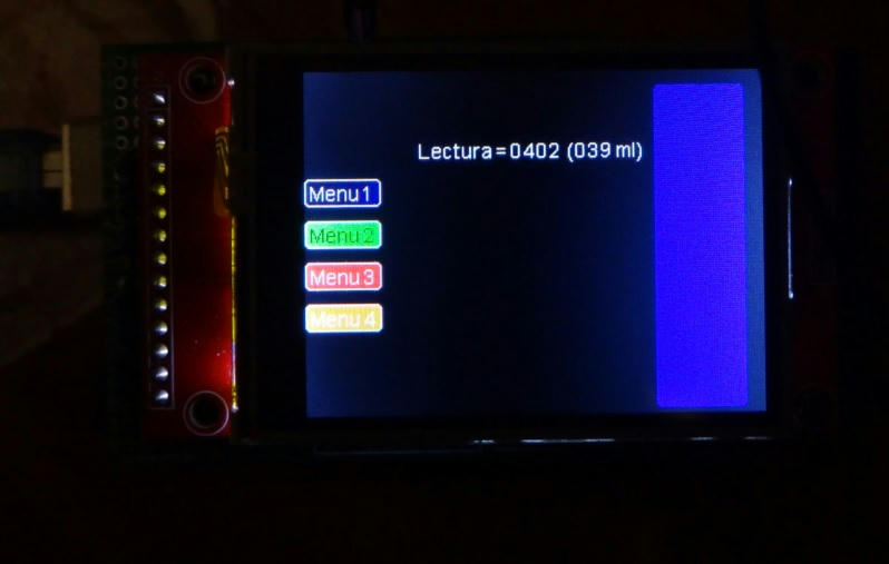

Ejemplo con la librería ILI9341_due (v 094)
Code: [Select]
t3.defineArea(0, 0, 319, 239);
t3.selectFont(Arial14);
t3.setFontLetterSpacing(2);
   unsigned long currentMillis1 = millis();
   if(currentMillis1 - previousMillis1 > 2000)
       previousMillis1 = currentMillis1;
       lecturaV = random(0,1023);  //simula los datos del sensor
       Volumen = map(lecturaV,0,1023,0,100);
       sprintf(TX,"Lectura = %04d  (%03d ml)", lecturaV, Volumen);
       t3.setFontColor(WHITE, ILI9341_BLACK);
       t3.drawString(TX,80,50);
    } //usa millis en lugar de delay

Este es el sketch completo MEGA menu
Funciona con la librería ILI9341_due versión 094, tanto en Due como en MEGA, incluso funciona en el arduino UNO. Las pantallas en las que funciona directamente son estas: ILI9341 2.4" o ILI9341 2.8".
Con algunos ajustes también puede funcionar en pantallas que funcionan con la librería UTFT, como las basadas en el chip SSD1986 o bien ILI9325D/C, ya que casi todas tiene el chip XPT2046 con 5 hilos de control
Funcionamiento de algunos ejemplos:
Calibración de la pantalla táctil
Botón táctil de encendido/apagado de la PC
Menu 1
Menu 2

Este es un ejemplo de lo que puedes conseguir, es una pantalla de 2.4" funcionando con la libreria que te sugiero, para UTFT y Sdfat.
Debes calibrar el panel táctil de tu pantalla con la libreria Utouch que viene dentro de UTFT.
Luego debes familiarizarte con el manejo de menus y submenus mediante el uso de la pantalla táctil, esto te ayudará a intercambiar las presentaciones en el orden que mejor te parezca, no necesariamente de forma secuencial.
Con esos 3 pasos debes poder atacar la transición entre presentaciones en tu pantalla.
