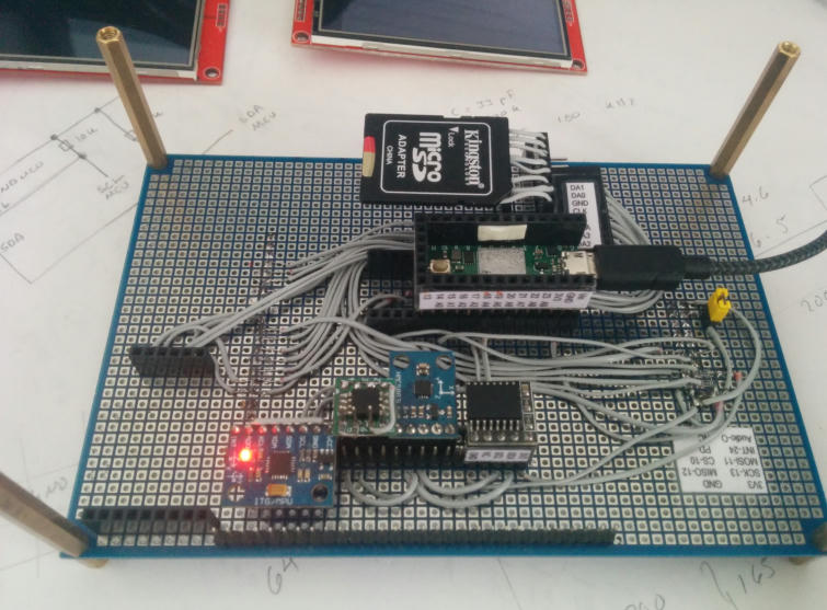

Por varias razones y proyectos de trabajo me he alejado algún tiempo. Sin embargo he retomado algunos pendientes que dejé por falta de tiempo. No creo conveniente abrir un nuevo hilo, con la idea de que lo ya avanzado le sirva a los nuevos exploradores.
Menu simple en el TFT ILI9488 conectado a un teensy 4.x
En esta ocasión me centraré en la pantalla ILI9488 de 3.5" y su manejo con el teensy 4 o 4.1. La versión de pantalla será la SPI, por la comodidad de usar poco cableado; es similar físicamente a la versión SPI del chip ILI9341.
Para fines prácticos quiero usar la libreria ILI9488_t3, la libreria XPT2046_Touchscreen para el manejo del chip XPT2046, y para el manejo de imagenes BMP, me inclino por la libreria SdFat beta2, ya que con ella podemos usar el lector SDIO del teensy 4.x. No he visto ejemplos en la red con esta configuración; por lo aprendido en este tiempo con la librería SdFat beta, creo que es muy factible conseguir con algunos ajustes dentro del sketch acceder a la carga de imagenes BMP desde el lector SDIO. Tengo curiosidad por ver como se desmpeña.
Hasta ahora la libreria URTouch solo ha funcionado en el teensy 3.6, pero en el teensy 4.x no muestra progresos. He intentado varios ajustes pero sin resultados.
Componentes
- TFT ILI9488 3.5", SPI
- Teensy 4
- Lector de 4 bits externo conectado a los pads SDIO del teensy 4.
- MicroSD de 32 Gb
- PCB de doble cara de 15x10 cm
- Cabezales de 40 pines hembra
- Hilos provenientes de un cable plano de 40 pines, de aquellas interfaces para dispositivos PC-IDE de hace algunos años
PD: por el momento le dejo aquí ya que tengo que ir a conectarlo todo, construir el lector externo con un adaptador microSD-SD Kingston que vi por algún cajón acumulando pelusas y tomar algunas fotos del resultado

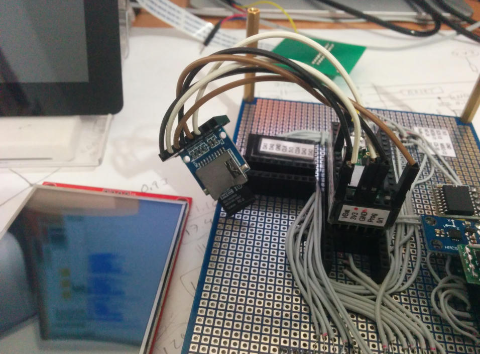

Tras algunos intentos, por fin funciona el adaptador microSD-SD
El pinout es
Un acercamiento al teensy 4
Por fin he podido conectar la pantalla, se me fueron "los ojos" en la soldadura de cada pad del lector SDIO... toca hacer las primeras pruebas con la librería, pero ya es algo tarde en estos momentos, la dejaremos para mas tarde.
Hace unos meses hice las primeras pruebas, pero por alguna razón el adaptador previo daba algunos errores, posiblemente alguno de los pads del adaptador no estaba unido correctamente o quizás se dañó.

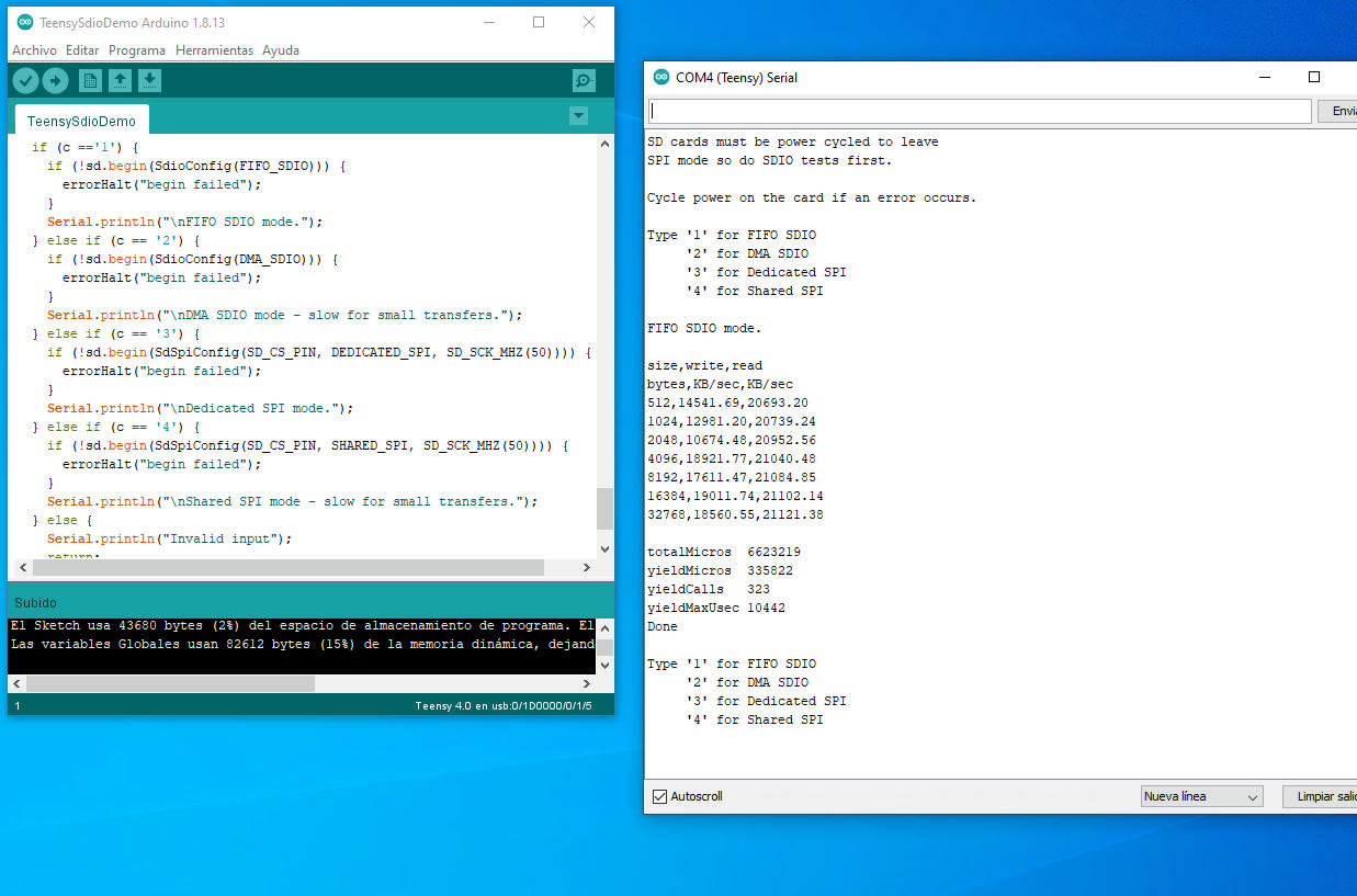

TFTLCDCyg
¿Cómo es que debemos configurar SdFat beta?
Greiman recientemente actualizó la librería SdFat beta, para darle soporte al teensy 4. En esta placa podemos instalar un lector externo microSD en SPI1.
También podemos instalar un lector externo mediante conexionado de 4 bits; en este caso, usaremos los ajustes con el segundo conexionado.
Primero debemos descargar la librería SdFat beta del repositorio oficial. Podemos instalarla en la carpeta de librerías del core teensy, en esta ruta:
Code: [Select]
C:\arduino-1.8.13\hardware\teensy\avr\libraries
De esta forma, cuando hagamos referencia a la librería SdFat beta con la placa teensy 4, la primer librería que va a consultar es la que tiene en la carpeta de librerías del core, aunque en el núcleo de librerías del IDE de arduino, exista otra versión.

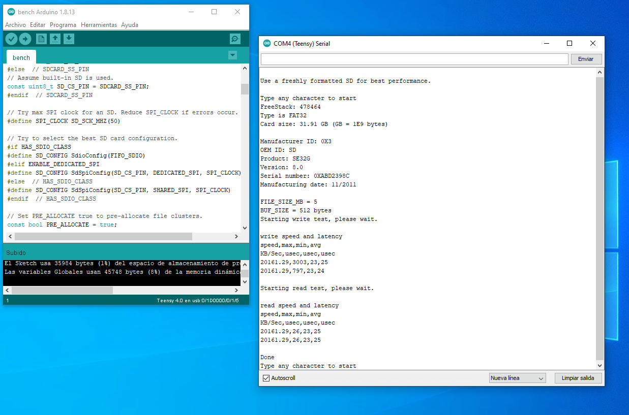

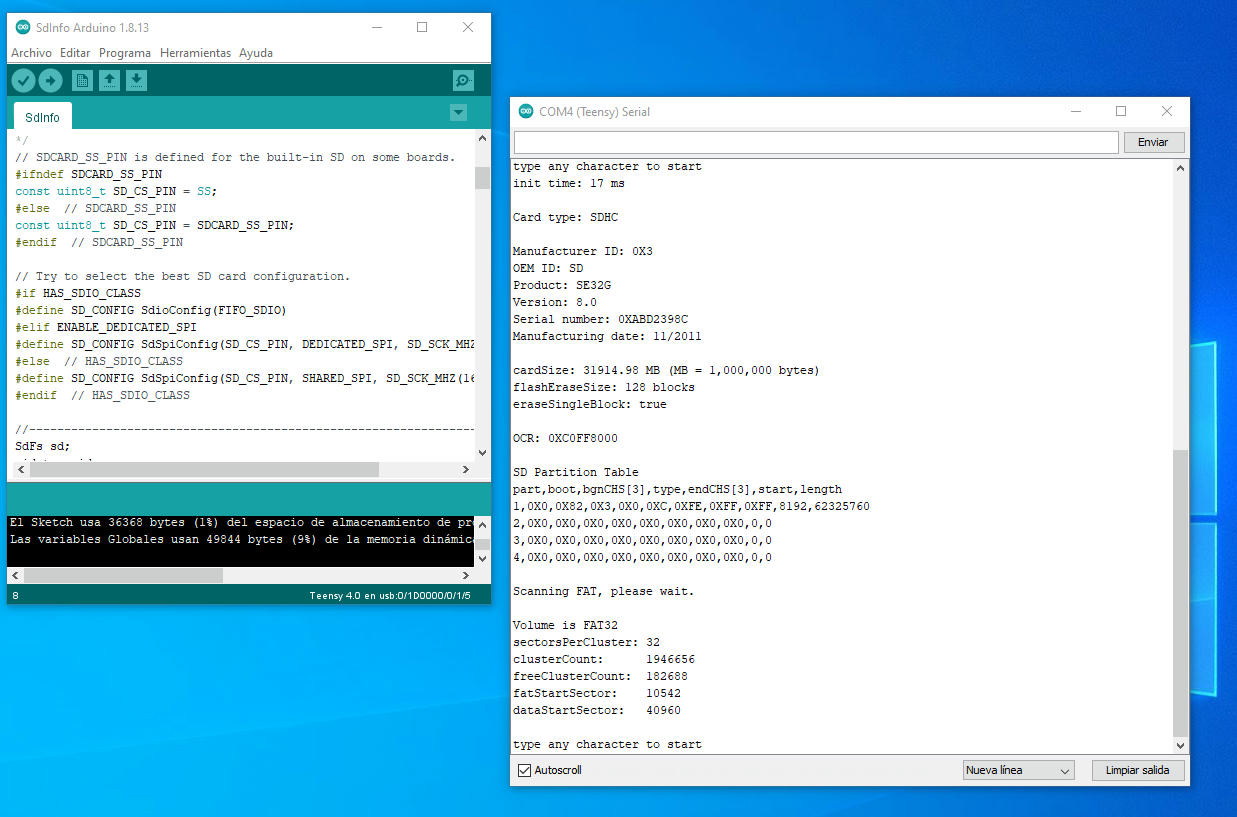

Una vez instalada la memoria microSD en el adaptador, hay que verificar que funcione con SdFat beta.
Para ello podemos usar directamente los ejemplos: SdInfo o bech.
SdInfo
bench
Tomando como base cualquiera de los ejemplos, podemos extraer las lineas que nos permitirán usar el lector SDIO.
En el encabezado hacemos referencia a la librería SdFat. Debemos considerar dos aspectos: el constructor y el iniciador de la tarjeta.
Hay varios constructores para llamar a la tarjeta microSD:
Code: [Select]
#if SD_FAT_TYPE == 0
SdFat sd;
File file;
#elif SD_FAT_TYPE == 1
SdFat32 sd;
File32 file;
#elif SD_FAT_TYPE == 2
SdExFat sd;
ExFile file;
#elif SD_FAT_TYPE == 3
SdFs sd;
FsFile file;
Cada uno puede manejar diferentes características y clases dentro de la librería
Code: [Select]
1 for FAT16/FAT32, 2 for exFAT, 3 for FAT16/FAT32 and exFAT
En los documentos de referencia de la librería, se detallan estos aspectos con alcances y limitaciones para cada familia de placas y tipos de memorias SD.
En este caso podemos usar este constructor:
Code: [Select]
SdFat sd;
Respecto al iniciador, la librería SdFat beta considera 4 opciones, dos para lector en modo SDIO y dos para lector en modo SPI
Code: [Select]
sd.begin(SdioConfig(FIFO_SDIO))
sd.begin(SdioConfig(DMA_SDIO))
sd.begin(SdSpiConfig(SD_CS_PIN, DEDICATED_SPI, SD_SCK_MHZ(50)))
sd.begin(SdSpiConfig(SD_CS_PIN, SHARED_SPI, SD_SCK_MHZ(50)))

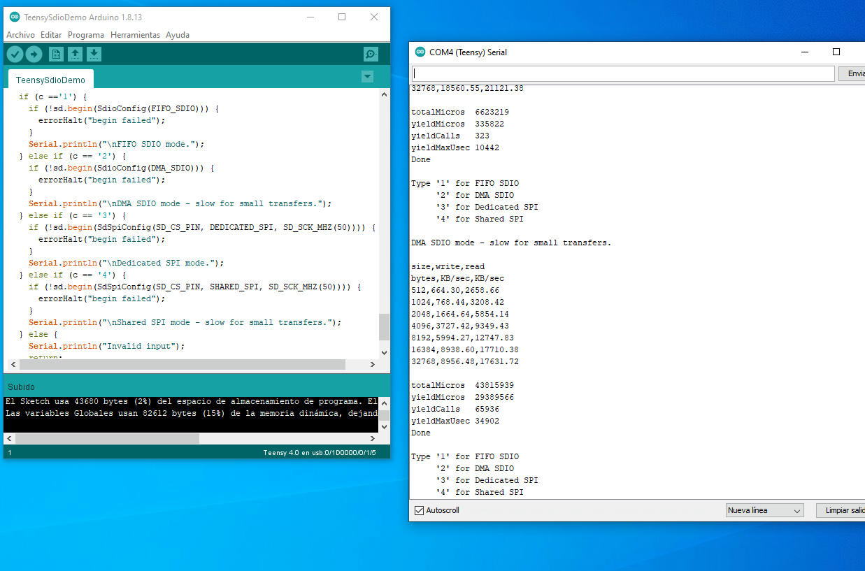

El ejemplo en el que podemos usar cada uno de estos iniciadores es: TeensySdioDemo. Estos son los resultados:
DMA_SDIO
totalMicros  43815939
yieldMicros  29389566
FIFO_SDIO
totalMicros  6623219
yieldMicros  335822
Entonces, el mejor iniciador que podemos usar es:
Code: [Select]

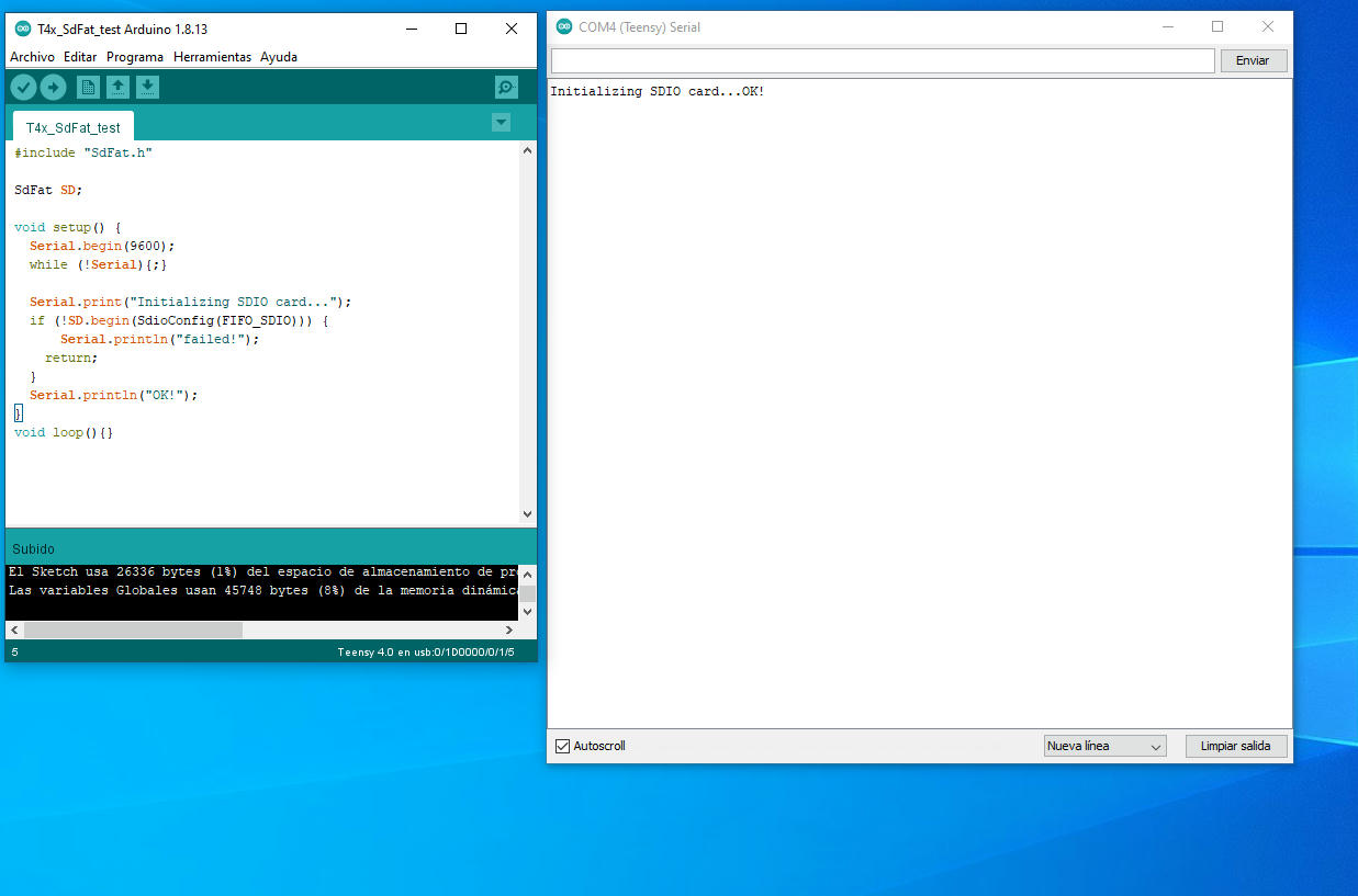

Combinando el constructor y el iniciador, podemos crear un ejemplo para verificar el funcionamiento de la tarjeta micro SD en el lector SDIO
Code: [Select]
#include "SdFat.h"
SdFat SD;
  while (!Serial){;}
  Serial.print("Initializing SDIO card...");
  if (!SD.begin(SdioConfig(FIFO_SDIO))) {
      Serial.println("failed!");
    return;
  Serial.println("OK!");
void loop(){}

Las librerías ILI9488 y XPT2046_Touchscreen, vienen en el teensyduino, en este caso usaremos el 1.53 en el IDE 1.8.13.
Toca verificar el cableado de la pantalla, usando hilos cortos no tendremos sobresaltos:
Una vez instalado el complemento para el IDE de arduino, localizamos la placa teensy 4 y ubicamos el ejemplo spitftbitmap, que modificaremos para que funcione con SDIO y SdFat beta.
Por defecto el ejemplo llama a la librería SD para la carga de imágenes en la tarjeta microSD desde el lector SPI. Lo renombraremos como T4_spitftbitmap_a_SdFat
Usando lo aprendido en el ejemplo T4x_SdFat_test, llamaremos a SdFat beta, tanto el constructor como el iniciador:
Crucemos los dedos para que no salte algún error por allí...
Al parecer es lo único que debemos modificar para usar SdFat beta en lugar de SD para el manejo del lector microSD.
¡Ha resultado!
Ahora las imágenes bmp las podemos cargar usando el lector SDIO.
