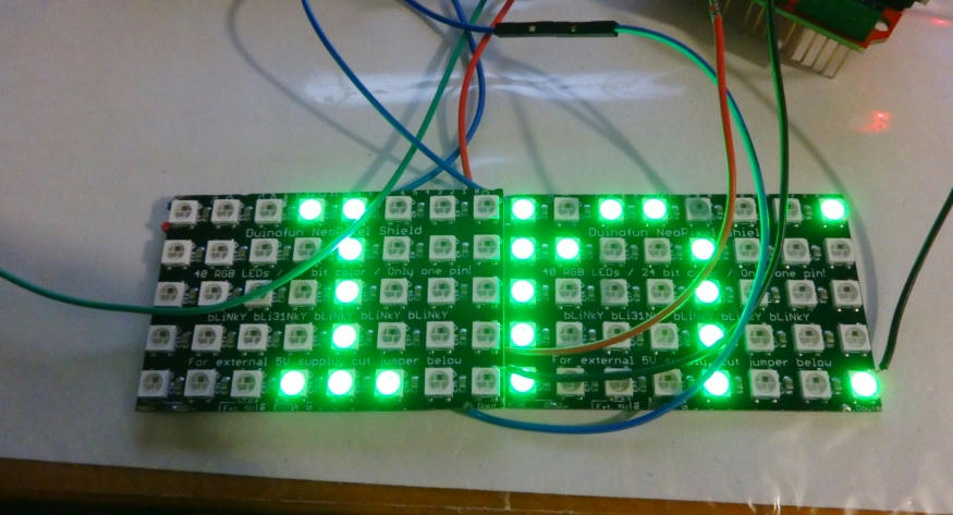

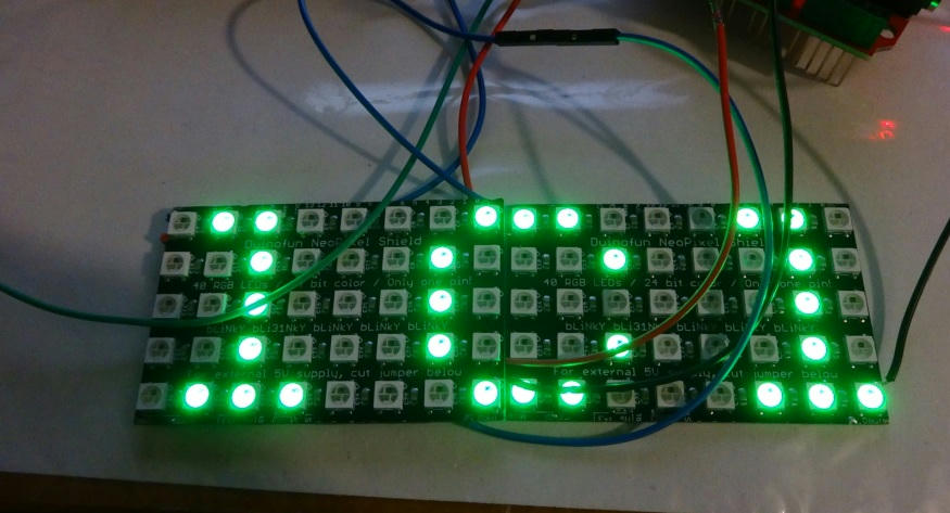

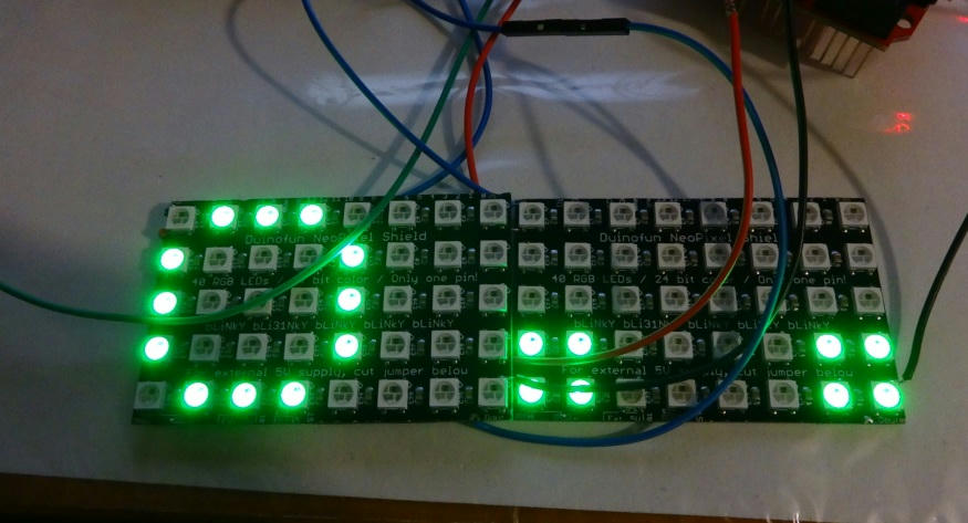

Estoy tratando de hacer funcionar un par de matrices RGB-WS2812b  de 5x8 en un arduino Due, alimentadas con una fuente para protoboard 5V/3.3V
