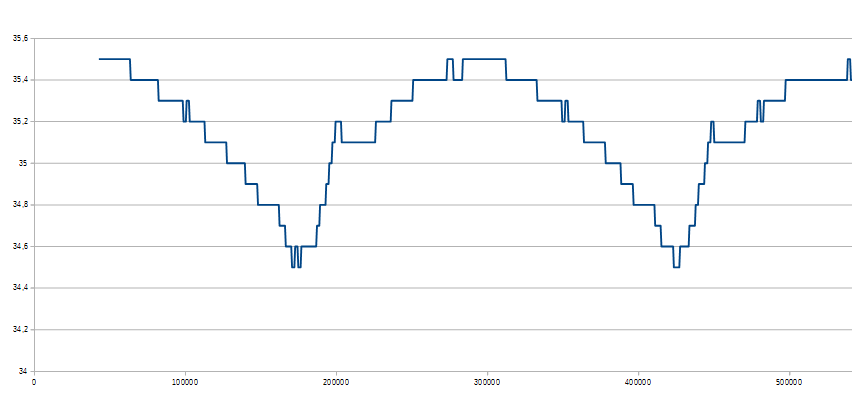

Bonjour à tous,
Merci pour vos réponses, même si ça dérape un peu..  ;-)
En vrac :
- le DHT22 me semble suffisant. La précision est de 0,5°c comme pour le 18B20. La résolution est plus fine sur le 18B20, mais bon je ne suis pas à qqs pouièmes !
- PID: j'avais contacté l'auteur de la librairie Arduino et il m'a dit que le PID n'était pas forcément bien adapté à mon problème du fait de la lenteur des variations et de leur assymétrie.. (ça chauffe + vite que ça ne refroidit)
Je vous le donne comme on me l'a vendu...
- Pour la puissance, je peux effectivement varier de 0-100%, mais je ne vois pas comment utiliser cette possibilité. C'est déjà assez compliqué comme ça !
- Le radiateur introduit effectivement une inertie thermique, c'est peut-être un inconvénient, mais aussi un avantage ?
- je me suis amusé à enregistrer le temps écoulé (millis) et la température sur quelques heures via le port série et un terminal qui enregistre sur un fichier CSV. Je trace un graphe avec LibreOffice, et voilà !
La régularité de la régulation est surprenante. C'est PARFAITEMENT cyclique ! Même les petits "rebonds" en température sont exactement les mêmes à chaque cycle... On "voit" que le temps de remontée en temp. est plus rapide que la retombée et que je dépasse la consigne .
Il y a donc moyen de faire mieux en "bidouillant" les seuils de déclenchement du chauffage.
Des idées ?

rjnc38
Bonjour Patrick,
- PID: j'avais contacté l'auteur de la librairie Arduino et il m'a dit que le PID n'était pas forcément bien adapté à mon problème du fait de la lenteur des variations et de leur assymétrie.. (ça chauffe + vite que ça ne refroidit) Je vous le donne comme on me l'a vendu...
je suis pas trop d'accord, toutes les régulations de chauffage ont cette problématique et on utilise bien des PID
Quote
si j'ai bien compris tu travailles avec des seuils, pourquoi pas travailler en régulation P pure PWM = k*(consigne-mesure)
sur un volume aussi réduit je suis pas sur que le radiateur soit bénéfique,
il faut peut être aussi essayé le système en boucle ouverte pour voir si ta puissance de chauffe n'est pas trop élevé par rapport au volume : déterminer le PWM nécessaire au maintient en température en augmentant progressivement le % de PWM
Quote
combien de temps représente une période ?
tk5ep
Bonjour Christian,
C'est bien ça, j'avais mis 2 seuils.
En conséquence de mes observations, j'ai modifié mon code et n'est mis qu'un seuil bas. En dessous, ça chauffe, au-dessus non..
La différence est visible immédiatement, voici ce que ça donne. J'ai élargi le graphe pour que tu vois l'échelle du temps.
J'ai terminé l'enceinte cet a-m, je ne dois pas être doué, car les découpes dans le polystyrène ne sont pas parfaites. Le collage est aussi perfectible. J'ai des fuites sur une face.
Mais bon, ça devrait le faire !
Je vais donc pouvoir passer en tests avec l'enceinte définitive.
OK pour le PID, je n'y connais rien et te fais confiance. Mais en milieu clos, est-ce utile ?
Si oui, comment pourrais-je l'adapter ? Comment trouve t-on les p, i et d ?
Peux-tu être plus précis concernant ton idée PWM = k * (consigne - mesure ) ?
Qu'appelles-tu boucle ouverte ? On chauffe à fond en permanence ?
L'idéal serait que le soft se débrouille seul, si quelqu'un veut le réutiliser sans avoir à faire des tests, corrections de paramètres dans le soft, et ce quelle que soit l'enceinte et le chauffage...
Pour le moment, je suis pressé , il faut que ça marche pour mardi. Mes abeilles ne vont pas m'attendre !
Patrick

rjnc38
le PID est un peu plus complexe a mettre en oeuvre et c'est pour déterminer les coef qu'il est recommandé faire cette réponse en boucle ouverte, je pense qu'en régul Proportionnel ça devrait fonctionner
donc si tu peux utiliser une sortie PWM (0-255) pour piloter entre 0-100% ta résistance
tu calcule en permanence l'écart entre ta consigne et ta mesure ecart = consigne - mesure
tu determine le coef k en prenant par ex un écart de 5° doit chauffer a 100% donc ça donne pwm = 50 * écart
donc plus la mesure se rapproche de la consigne plus la puissance de chauffe va diminuer (pour 1° d'écart -> pwm = 50 donc environ 20% a 0.5° d'écart 10% de chauffe ...
tu devrait arriver a un point d'équilibre avec un leger écart entre ta consigne et ta mesure  ou la puissance de chauffe équivaut aux pertes de ta couveuse a température extérieure fixe (c'est le principe d'une régul P il y a un écart permanent)

rjnc38
#27
Apr 15, 2016, 09:05 pm Last Edit: Apr 15, 2016, 09:05 pm by rjnc38
Qu'appelle-t-on "boucle ouverte"
en boucle ouverte la mesure ne corrige plus la commande (on ne fais plus consigne - mesure)
dans le cas particulier d'une régulation de chauffage il suffit par ex de faire un échelon 10% sur le pwm de commande du chauffage et tracer la réponse en température du système
cf figure 11 du lien
