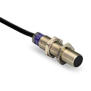

El sensor que escogimos para medir la velocidad a la que trabajan las máquinas es uno de estos sensores inductivos de continuidad:
Supongo que los hay mejores o más adecuados para lo que nosotros necesitamos (leeremos valores que estarán entre los 1.000 piezas/hora a 35.000 piezas hora). El modelo que nosotros escogimos era este: XS1N05PA310
Lo escogimos porque permitía trabajar a 5V, y al ser un ignorante total en temas de resistencias y divisores de tensiones, pensamos que sería lo más adecuado para trabajar directamente con una Arduino.

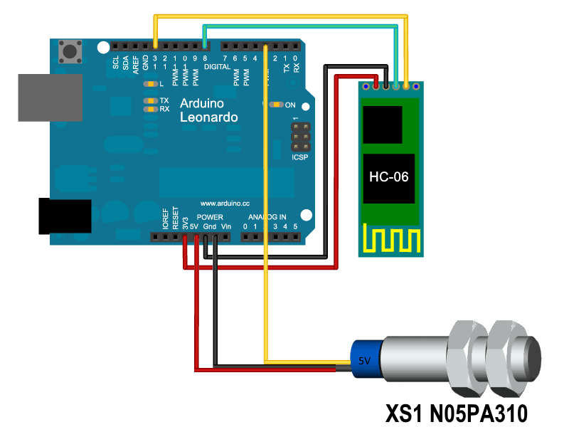

El cableado que hemos hecho pinta tal que así:

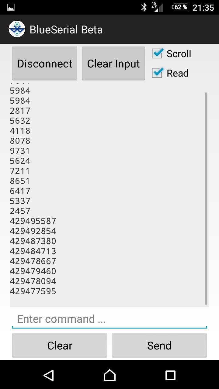

Con este código me he encontrado desde obtener valores correctos (poniendo el sensor en una máquina trabajando a una velocidad conocida) hasta barbaridades del tipo:
Una cosa que me ha llamado mucho la atención es que los valores cambian dependiendo de cómo alimento la placa:  con un usb directo al pc, funciona bastante bien. Si ese mismo pc está conectado a la corriente eléctrica (sin tirar de batería) los valores son del orden de 430 millones de piezas por hora (y mi jefe encantado  :smiley-money: ).
Cualquier combinación que represente alimentar la placa por el jack siempre lleva a valores anormalmente altos.

Bueno veamos las cosas por partes.
Tus valores 429477XXX son valores x overflow... o sea se desborda alguna cuenta.
Veamos cual. Vi que total es unsigned long asi que esta bien.
Dices que no tendras mas de 35000 interrupciones pero no has visto esos valores.
Evidentemente tienes ruido en la linea.
El debounce presente en tu ISR esta bien pero acá esta tu error
Code: [Select]
volatile int rpmcount = 0;
int readings[numreadings];
readings[index] = rpmcount * 36000; //* Convert frecuency to pieces per hour
36000 x 2 = 72000 y da overflow a un int como has designado a int reading[numradings]
Definelos como unsigned long tambien.
Y resuelto ese problema
36000 x 2 Con esto quiero decir que basta que rpmcount valga 2 para que ya te de overflow.
Asi que imagina la de errores que acumulas.
