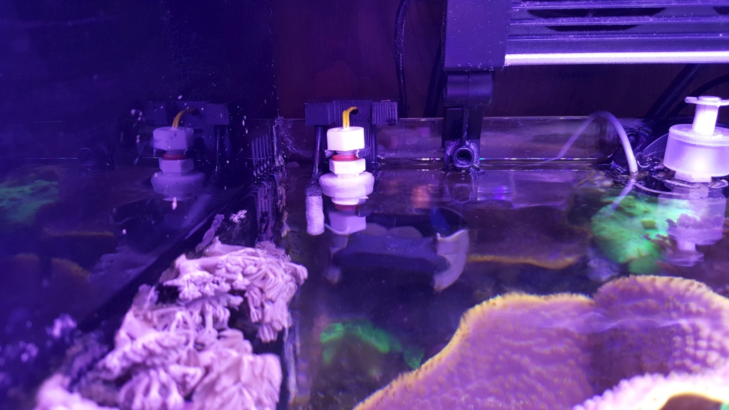

Les capteurs installés:

-quel capteur me conseiller-vous pour une précision sans faille ?
reivaxy
Bonjour,
Les capteurs de niveau que j'utilise fonctionnent sans faille depuis plus de trois ans.
Ils sont de ce type : https://www.ebay.com/itm/Electric-High-New-Quality-Tank-Float-Switch-Liquid-Sensor-Water-Level-Pool/142241113490
Ils sont "tout ou rien", c'est un ILS (interrupteur à lame souple) déclenché par un aimant dans le flotteur. ça ne permet pas de connaitre le niveau exact mais seulement si c'est au dessous au en dessous d'un seuil, fixé par la position du capteur.
Je les utilise pour détecter une baisse de niveau mais il peuvent parfaitement être utilisé pour détecter une hausse, il suffit de les mettre soit plus haut, soit là tête en base, selon que l'on veut que le contact soit ouvert ou fermé au repos.
Il faut parfois les nettoyer car des algues peuvent gêner leur fonctionnement.
