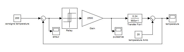

II Le programme avec la régulation de la température et la gestion buzzer.
La régulation de température est fait tout ou rien à cause des relais qui sont utilisés pour commander les résistances du four.
Le schéma de modélisation sous Simulink Matlab est le suivant :

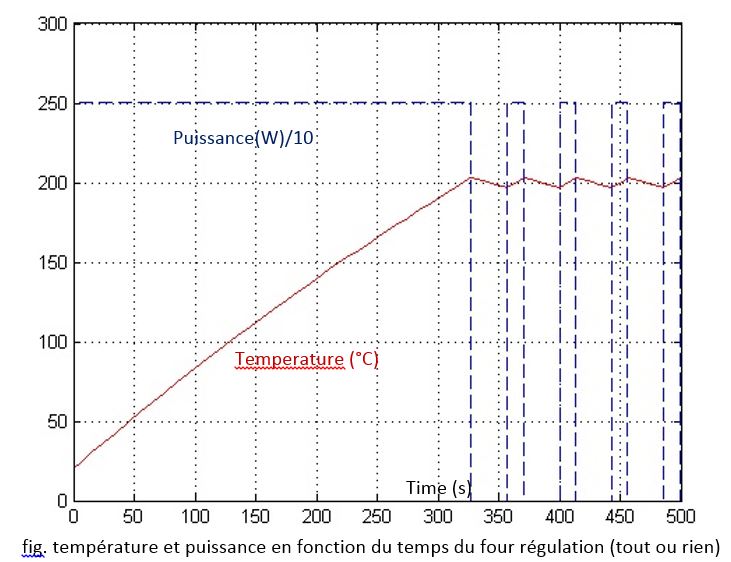

Attention le correcteur tout ou rien a une hystérésis de -3°C à +3°C passe d'une puissance nulle à une puissance de 2500W. Cette hystérésis provoque une commutation du relay toutes des 30secondes environ.
Le fichier Simulink de simulation peut être téléchargeable sur ce lien :
https://drive.google.com/open?id=1Ef0xDwM8BA2bM1pBm6BqecG2N6i0VDQN
L'évolution de la température et de la puissance  peuvent être observée sur la figure suivante avec une échelle 1/10 pour la puissance. On peut observer qu'il faut 300secondes pour passer de la température ambiante à la température de 200°C ce qui correspond au temps de préchauffage. Puis, autour de 200°C, il y a la régulation autour des 6°C de l'hystérésis.
Avec une résistance PT1000 qui vaut  1000ohms pour 0°C, l'évolution de la température est une fonction affine qui ne passe pas par 0.
Pour la rendre linéaire, il faudrait utiliser un pont de Wheatstone et un AOP soustracteur ce qui n'est pas notre cas.

III Premiere Conclusion :
Le plus dur est de modifier la carcasse mécanique pour insérer la carte afficheur, pour que ce soit propre de l'exterieur. Par ma part, il faut placer la carte Arduino et l'afficheur dans le flux de la ventilation extérieure pour que celle-ci ne soit pas impacter pas la chaleur du four.
Il faut faire un peu de math pour avoir une linéarisation par partie du capteur.
Puis, des tests doivent etre effectué avec un capteur optique thermique pour connaitre la différence entre la température interne et la température mesurée. Ces tests demandent un peu de temps.
En effet, en fonction du positionnement des capteurs des températures, il y a une différence entre les valeurs théoriques et pratique. Donc il faut corriger l'équation 1 et l'équation 2.
Avec le terminal qui reçoit lorsqu'il y a le relais de puissance sont actionnées et la température mesurée qui sont enregistrées en fichier texte. Puis, lu dans Excel, il est très facile de modéliser le système Afin d'optimiser la commande donc d'affiner la valeur de  l'hystérésis
Avec seulement des fonctions condition (if else), le programme précèdent a pu être effectué mais avec les menus du four, la fonction (switch(var) case()) va être primordiale ce qui va alourdir le programme et sa compréhension.
