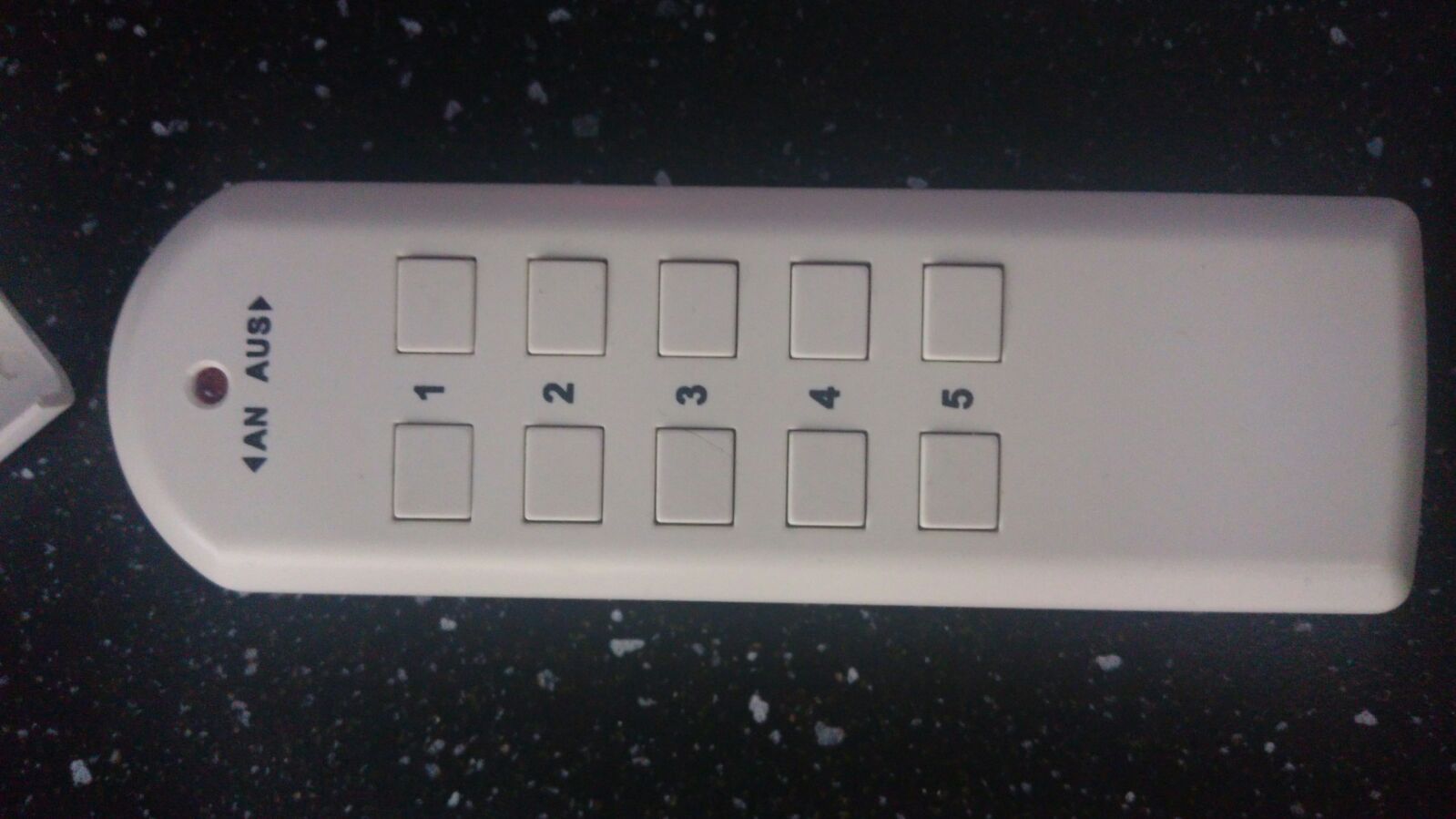

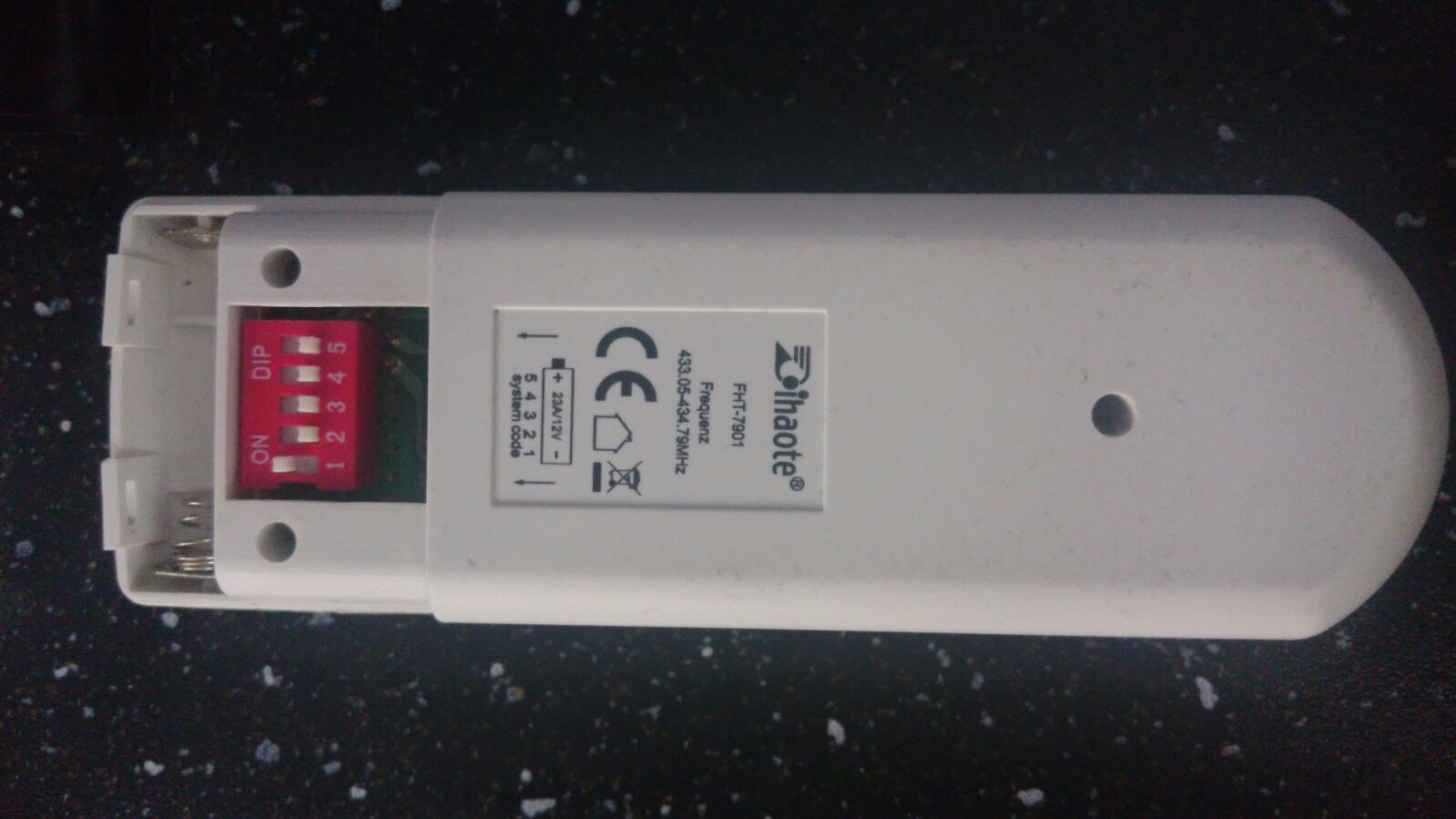

Hallo,
ja die Fernbedienung hat auch Dipschalter.
Das sind Bilder der Fernbedienung.
Hoffe das man damit etwas schlauer wird und das damit jemand ne Lösung hat.
MFG
Black Zero

HotSystems
Hallo,
Wo sind die Bilder ?
Gruß Dieter

blackzero23
Der hat die Links von den Bildern nicht angenommen und musste warten bis das ich das aktualisieren konnte.
Wenn du jetzt aktualisierst oder F5 drückst dann solltest du die Bilder sehen.

blackzero23
Das habe ich getan.
Wenn ich jetzt davon absehe das ich A bis E durch 1 bis 5 ersetzten darf,
dann müsste mit der Einstellung 10000 und 10000 die Steckdose mit meinem
Script funktionieren.
Code: [Select]
mySwitch.switchOn("10000", "10000");
Das ist der Code der auf Dip 1 on und 6 (was für Fernbedienung 1 ist)
funktionieren müsste.
Oder liege ich da jetzt falsch???
MFG
Black Zero

HotSystems
Ich glaube A-E ist bei deinen Steckdosen 5 - 10.
Und der Homecode muss erst mit der Steckdose synchronisiert werden.
Du musst das gesamte Dokument lesen, ich habe es aktuell nicht mehr vorliegen.
Gruß Dieter

HotSystems
Ok, da fällt mir dann nichts mehr ein.
Ausser alles durchprobieren, was du ja schon gemacht hast.
Hast du die Dipschalter in der Fernbedienung in letzter Zeit geändert ?
Dann könnte der Homecode evtl. auch verstellt sein.
Gruß Dieter
