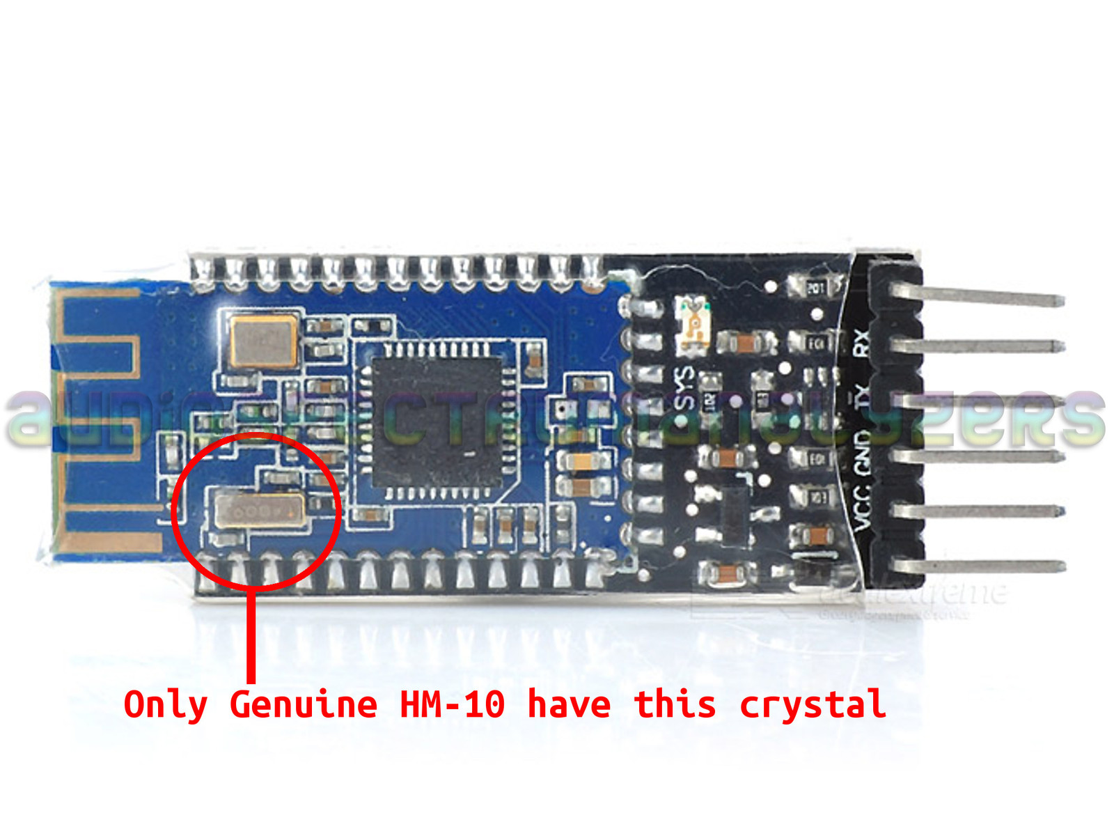

les HM-10 ont l'avantage d'être "BLE" ou "Bluetooth Low Energy". Il sont principalement destiné aux objets pour lesquels le besoin en débit de transmission de données est faible ou l'autonomie cruciale ainsi qu'aux équipements nomades tels que les smartphones. La portée effective se compte en quelques dizaines de mètres. il sont compatibles aussi avec le BT classique.
bon - si vous lisez les spécifications ils vous monteront qu'il y a des faux en circulation
et... c'est ce que j'ai commandé sans trop faire attention.  mais bon, je me suis dit que ça doit quand même pouvoir servir pour de la communication série de base. Je voulais voir comment les utiliser simplement pour faire communiquer entre eux deux arduino, ou un arduino et un ordinateur sans fil et ce sans librairie, juste en paramètrant correctement les 2 composants.
