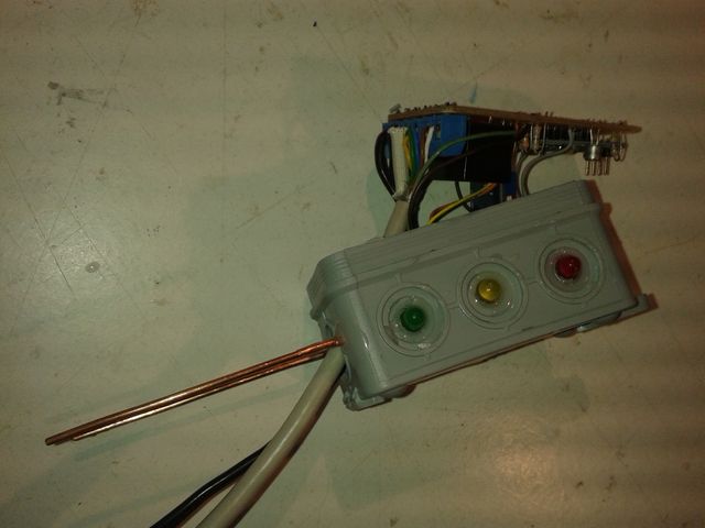

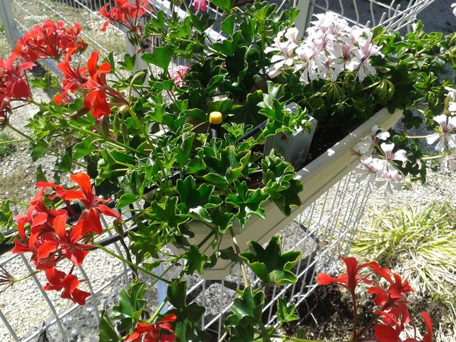

Voici une réalisation complète pour faire un arrosage de plantes (ou autres), et qui fonctionne à deux endroits différents (avec deux boitiers évidemment) depuis trois semaines.
Mon cahier des charges était:
-Alimentation élect. sur batterie 12v (jardin)
-Puisage d'eau de pluie dans une réserve (bidon), afin d'avoir de l'eau non calcaire et de pouvoir y ajouter un engrais liquide.
-Sonde d'humidité afin d'avoir un arrosage constant et régulier.

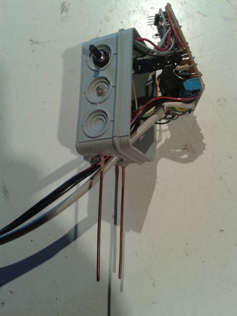

J'ai donc réalisé un boitier à partir d'un Pro Mini 5v pour son petit format, avec un capteur d'humidité chez TiptopBoards légèrement modifié.
Un potentiomètre règle la valeur d'humidité voulue. Toutes les 30 sec une mesure se fait et si le seuil est dépassé cela commande  le déclenchement d'un relais avec une temporisation de 40 Sec.
le cycle recommence tant que le niveau réglé n'est pas atteint, ou bien tant que le niveau d'eau de la cuve est bon, ou bien si il ne fait pas nuit.
Trois LED RJV donnent le niveau d'humidité de la terre, avec un buzzer qui bip à chaque démarrage de la pompe, ou bien s'il n'y a plus assez d'eau. dans la cuve
Quelques photos:

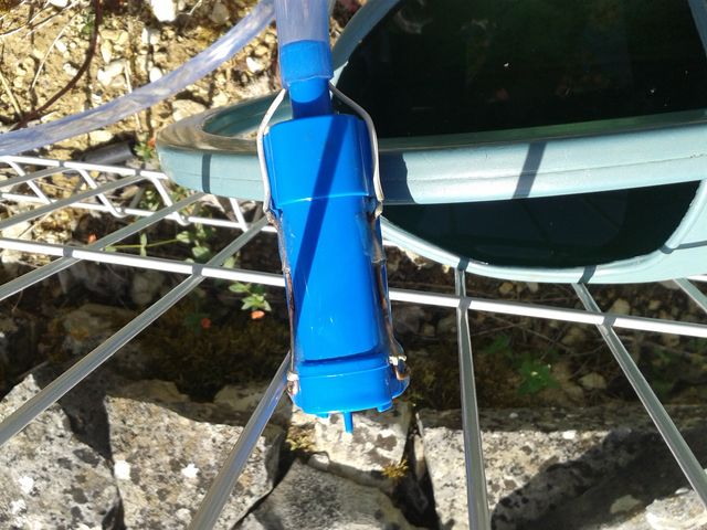

Le "capteur" de niveau est simplement deux fils de cuivre collés le long de la pompe.
La sonde d'humidité est aussi deux fils de cuivre collés dans le boitier, mais le mieux serait deux fils inox à cause de l'oxydation rapide sur le cuivre.
Je n'arrive pas à insérer les fichiers KICAD, si vous êtes intéressé je vous les envérais par MP. ou-bien en PDF
