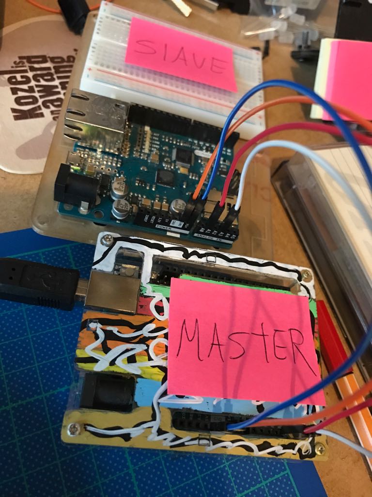

Bonjour,
je souhaite comprendre comment faire pour que 2 arduino communiquent entres-elles.
Pour l'instant j'ai sous la main 1 uno en "master" et une leo ethernet en "slave".
La uno est branchée en usb.
j'ai suivi ce tuto : http://www.instructables.com/id/I2C-between-Arduinos/
mais je n'ai pas tout compris.

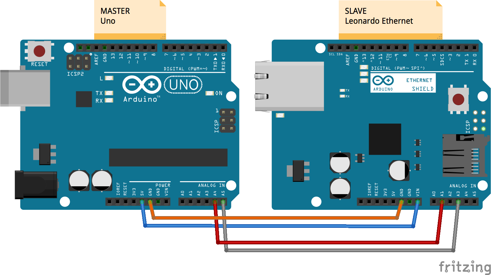

voici donc le montage que j'ai fait:
le code de la UNO en master:
Code: [Select]
int x = 0;
  // Start the I2C Bus as Master
  Wire.begin();
  Wire.beginTransmission(9); // transmit to device #9
  Wire.write(x);              // sends x
  Wire.endTransmission();    // stop transmitting
  x++; // Increment x
  if (x > 5) x = 0; // `reset x once it gets 6
le code de la Leo en slave:
Code: [Select]
int LED = 13;
int x = 0;
  // Define the LED pin as Output
  pinMode (LED, OUTPUT);
  // Start the I2C Bus as Slave on address 9
  Wire.begin(9);
  // Attach a function to trigger when something is received.
  Wire.onReceive(receiveEvent);
void receiveEvent(int bytes) {
  x = Wire.read();    // read one character from the I2C
  //If value received is 0 blink LED for 200 ms
  if (x == 0) {
    digitalWrite(LED, HIGH);
    delay(200);
    digitalWrite(LED, LOW);
    delay(200);
  //If value received is 3 blink LED for 400 ms
  if (x == 3) {
    delay(400);
    delay(400);
(pour info le code est légèrement différent du tuto car il indique x == '0' et x == '3', j'ai effacé les crochets comme indiqué dans les commentaires)
Donc j'ai uploadé les deux codes sur les cartes respectives mais ça ne fonctionne pas, sur la leo la led 13 clignote même si je débranche les pin A1 et A3. D'autres tuto disent que c'est le port A2 qui est sensé être le SDA, j'ai essayé les deux également mais rien n'y fait.
Pourriez-vous me donner un petit coup de pouce s'il vous plaît ?
Un grand merci d'avance

Je ne connais pas le plan de brochage (pinout) de la "léonardo ethernet" je n'ai trouvé que celui de la léonardo classique et cela me surprendrais que ton câblage soit correct.
Le point important que tu aurais du signaler en premier est que la proposition d'instructables.com utilise le protocole de communication I2C.
L'I2C n'est pas une fonction principale  mais une fonction secondaire.
Selon le modèle de micro la fonction secondaire I2C n'est pas sur les mêmes sorties physiques
Pour palier à cet inconvénient Arduino à ajouté au même endroit  toutes ces cartes deux broches pour l'I2C et les a appelées SDA et SCL
Commence par les utiliser ce sera plus sûr.

merci beaucoup pour le diagramme.
En effet le SDA et SCL sont les ports numérique 2 et 3  ;D
Tu dis que le protocole I2C est une fonction secondaire, mais quelle est la première du coup ?

Une fois réalisées les connections SDA sur SDA, SCL sur SCL et Gnd sur Gnd (à ne pas oublier!!), il faut vérifier ce qu'il y a comme résistances de pull up.
Il faut s'assurer qu'il n'y a pas des pull ups des 2 cotés, et il me semble que sur la UNO les broches SDA/SCL n'en sont pas pourvues ( à vérifier) idem de l'autre coté. Au total il devrait y avoir de l'ordre de 4.7K Ohms sur la ligne SDA ainsi que sur la ligne SCL.
