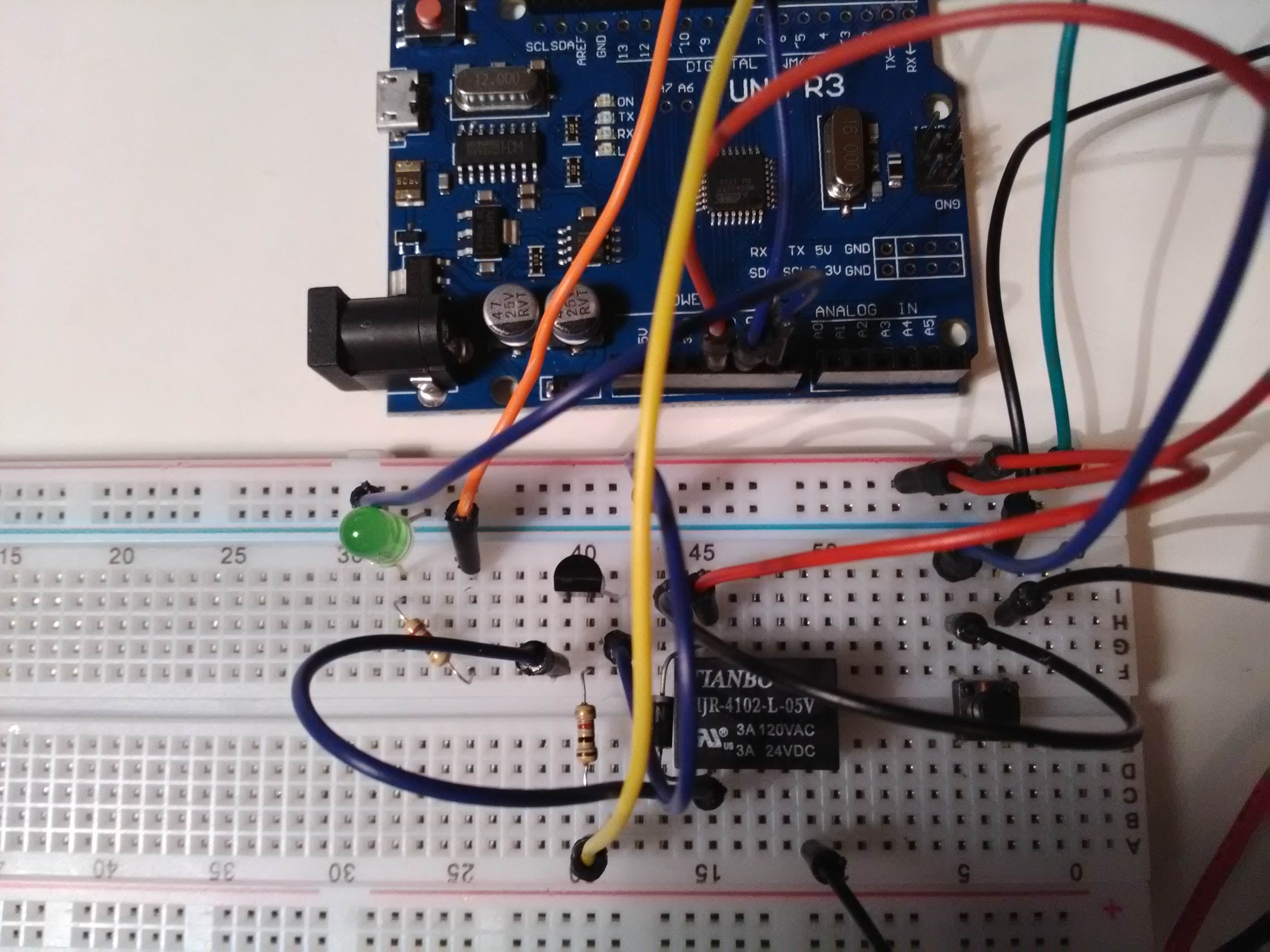

Bonjour, j'ai récupéré un petit module double potentiomètres pour régler les seuils de température et d'humidité d'un projet.
Comme à la base cela n'a pas été fabriqué pour être utilisé par des amateurs (où tout est inscrit) celui-ci indique
(L / R / L1 / R1 / L2 / R2 / G)
J'ai vraiment du mal à trouver, d'après le test effectué avec multimètre j'ai des valeurs que je n'arrive pas à comprendre, le G devrait être Ground (la masse je pense) ? Mais après ou est le + et les sorties pour connecter sur Arduino ?
J'ai donc tourné les potentiomètres à fond sens aiguille d'une montre, mis le multimètre sur 2000K ohm et mis la pointe du fil noir du multimètre sur le G du module pour commencer le test, voici les résultats :

pourquoi être aussi vite "défaitiste" ? :smiley-mr-green:
A l'œil et au vu des photos
je vois 2 potentiomètres doubles (2 pistes)
mais pas de l'encodeur en quadrature
çà vient surement d'un équipement  "audio"
(L et R = surement LEFT RIGHT  pour gauche droite )
c'est assez simple à vérifier et à éventuellement réutiliser comme potentiomètre
un point important à vérifier  est la  courbe de progression
en audio , il est courant de trouver de la courbe qui ne soit pas linéaire  (mais log ou antilog )

J'avance pas à pas et voulais partagé mon expérience, j'ai trouvé sur le net un test simple pour testé le potentiomètre, l'astuce est simple :
1 potentiomètre
1 pile 3V
1 led
- J'ai scotché un fil noir coté négatif, un fil rouge sur 3V côté positif.
- Utilisé le rouge de la pile vers R1 du Potentiomètre, le positif du led vers L1 du potent.
- Et le négatif de la pile vers le négatif du led.
Ainsi j'ai réussi à varier la luminosité du led en tournant le potentiomètre côté droit
(Comme sur la photo)
Mais ne comprend toujours pas comment je pourrais le monter sur Arduino où iront le L1 et R1 ? et biensûr quelle serait la sortie du Potentiomètre contrôlable ?

Maintenant que tu as trouvé le cablage de chaque potentiomètre, tu peux déterminer la fonction des pins du connecteur de sortie en testant la continuité entre les sorties des potentiomètres et les pins du connecteur.
Artouste
Bonjour,
Alors finalement mission non accompli car impossible de capté le système avec ce potentiomètre  ou pot et même après avoir fait part de mon aventure en section internationale.
J'ai faillit cramé le potentiomètre pendant le test  :)
bonjour
J'ai l'impression que tu fais des essais sans etre methodique et en esperant que ça finisse par "tomber en marche" :smiley-mr-green:
prend un papier et un crayon.
tu dispose d'un module comportant 2 axes de rotation, sur chacun des 2 axes est solidaire de 2  pistes potentiométriques, ce qui donne 2X3 connexions (2 extremités,1curseur) par pistes indépendantes
C'est plus qu'il ne t'en faut pour ton souhait, une simple vérification à l'ohmetre posée sur papier permet de determiner comment et vers quels pin du connecteur sont connectés les pistes.
çà doit meme se deduire "à l'oeil avec des bonnes photos recto/verso du PCB "

il faut commencer par faire un schéma de ton module pour voir comment c'est fichu !!!
j'ai une hypothèse, mais fais moi stp une photo du côté cuivre et je te dirai ce qu'il en est
(merci de l'importer et de ne pas l'héberger sur "pic machin", au nom du lecteur qui dans le futur risque d'être privé d'image quand "pic truc" aura disparu)
édit :
Quote
J'ai failli cramer le potentiomètre pendant le test
oui, car tu confonds potentiomètre et rhéostat : regarde la différence
