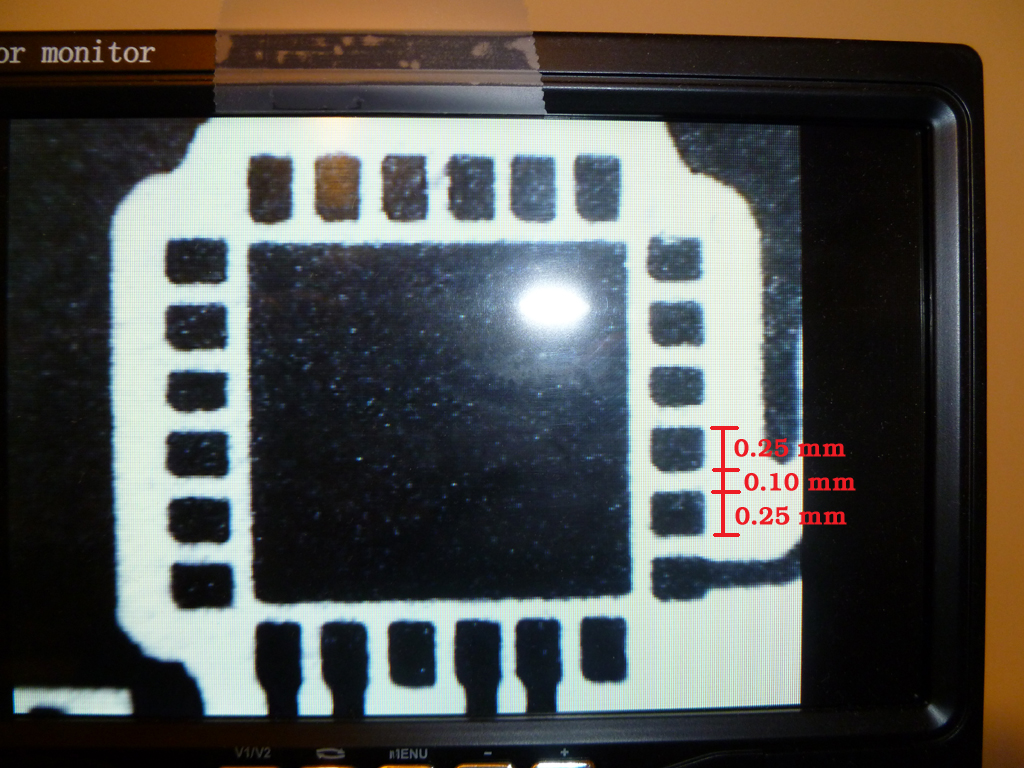

Bonjour,
J'ai une imprimante Laser Samsung SCX-4623F 1200x1200 dpi.
Quand je fais une impression les mesure sont pas correcte. :(

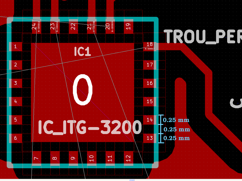

Voici les mesures avec le logiciel Kicad: (les 3 mesure sont à 0.25mm)
Voici le résultat avec mon imprimante:  (le noir à de bonne mesure mais pour le blanc c'est désastreux):(
Après je me suis rendu dans une imprimerie professionnel et ils ont réussi a me faire un typon avec les bonne mesure.:)
Il on utilisé une imprimante 600x600 dpi.
Je trouve bizarre que mon imprimante 1200x1200 dpi soit aussi imprécise.:(
Connaissez-vous une imprimante accessible au grand public qui pourrait me donner une impression avec des mesures exacte?
Je suis près à mettre 500 à 600 $ US pour cette imprimante laser.
Ou si vous possédé une telle imprimante pouvez-vous me dire quel sorte d'imprimante laser vous avez?
Voici mon fichier en PostScript pour le test dans la pièce jointe.

Essaye de diminuer la résolution du document, car si les dpi sont trop élevés il y aura plus d'encre (toner) projeté pour la même surface, ce qui pourrait donner cet effet de "bavure".

Je ne suis pas certain que ton imprimante soit compatible PostScript (?). Celle de l'imprimeur certainement, par contre.
Si elle ne l'est pas, il y a des chances que le fichier soit convertit en bitmap intermédiaire afin d'être imprimé; cela peut engendrer un sous-échantillonnage.
Ensuite, comme le précise Jean-François cela peut venir d'un effet de bavure.
Peut-être aussi lié au type de papier utilisé. Peut-être différent entre celui que tu as utilisé chez toi et celui cher l'imprimeur (?).
Note : J'ai déjà fait des essais avec mon imprimante laser N&B 600DPI (un modèle "pro" pourtant) et avec des éléments de l'ordre du 1/10mm c'est... Chaud ! Du coup pour les CI CMS je préfère directement envoyer le fichier informatique à l'usine de fabrication.

J'ai la même chose au boulot avec des imprimantes laser, j'ai résolu le problème en modifiant très légèrement l'échelle : je travaille avec wintypon, et à l'impression j'utilise une échelle de 1,025.

Voici la meilleur impression que j'ai fait avec mon imprimante 1200x1200dpi:
Les mesures sont maintenant acceptable. :)
Pour arriver à ce résultat, j'ai utilisé Photoshop.
Vu que j'ai juste Photoshop Element 3 et qu'avec cette version de Photoshop je ne peux pas lire un fichier PostScript.
J'ai downloader Ghostscript pour convertir un fichier PostScript en fichier Tiff 1200dpi.
Avec cette ligne de commande pour la conversion = gswin32c.exe -dNOPAUSE -dBATCH -sDEVICE=tiff24nc -r1200 -sOutputFile=out.tiff input.ps
Je sais pas si le problème est avec Kicad ou que mon imprimante à vraiment de la misère avec les impressions en vectoriel?
Mais pour les impressions en pixel, j'ai de meilleur résultat.
Difficile à dire si le problème vient de KiCAD... Surtout si le fichier PS est correctement lu par GhostScript.
Par contre, c'est rare que le PS soit interprétable directement par les imprimantes. C'est une "caractéristique" généralement réservé aux modèles B2B, et non B2C. C'est un peu loin tout ça dans la petite tête mais il me semble qu'il y a certains brevets/licences qui font que...
