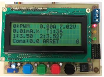

Les données du chargeur sont affichées sur le LCD (rapport cyclique correspondant à la PWM à 32Khz, le courant batterie, la tension batterie, l'action sur les boutons poussoirs.

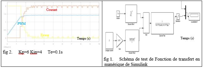

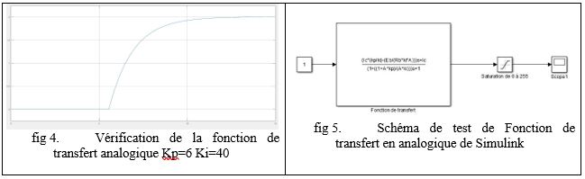

Programme en boucle fermée
Il existe de nombreux correcteurs pour commander des systémes en automatique.
Le correcteur proportionnel integegral derivée PID) est une base.
Il existe d'ailleurs plusieurs library pour le PID….nous allons utilser celui la
http://playground.arduino.cc/Code/PIDLibrary
https://playground.arduino.cc/Code/PIDLibrarySetSampleTime
Le correcteur de la library ferait le calcul tous les 0.2s, ajustable par la fonction SetSampleTime

Pour bien comprendre le fonctionnement de la régulation voici le schéma sous simulink téléchargeable sur le lien suivant.
https://drive.google.com/open?id=1KJ36UxyhBfLWEAo5S-RgiJa2hyrWRrwl
Sur la figure suivante, on peut observer l'augmentation progressive du courant jusqu'à la valeur de la consigne qui est de 1A puis la force électrochimique des batteries passe de 2.4V à 2V ce qui provoque une légère diminution de la tension de la batterie d'où la détection du dV/dt <0 qui correspondra à une charge de 100% de éléments donc de l'arrêt de la charge.
Le temps pour atteindre le courant de consigne est de 25s. La partie intégrale met un certain pour passer à 0 c'est pourquoi ceci se répète pour le courant. On remarque aussi que la Pwm  suit la tension de la batterie.
Mais on remarque si le gain à la sortie de la Pwm est égal à 5 on a un temps de 35s pour atteindre le courant de consigne.(Voir ci-dessous)
Cependant après avoir compris le fonctionnement de la régulation grâce au schéma  simulink .Voici notre programme arduino en boucle ouverte

La charge des batteries est relativement lente (1 heure) donc les dynamiques de la régulation peuvent être très lentes. La plupart du temps, en régulation, il faut que le temps d'échantillonnage (T sampler) soit très inférieur à la dynamique de la constante électrique. Mais pour un chargeur, c'est le contraire, il faut que le courant est atteint son régime établie puis le correcteur peut agir.
Par conséquent, le correcteur intégral pur discrétisé suivant sera choisi pour avoir une excellente stabilité
Si l'erreur > 0 alors DC(z)=  Te/(1-z -1)
Si l'erreur< 0 alors DC(z)=- Te/(1-z -1)
Si  ABS (erreur) < DI   alors DC(z)=   0 /(1-z -1)
Algorithme précèdent, ce résume en 2 ligne de programmes
Code: [Select]
if (Setpoint>(I) &&  PWM<254  )  {PWM++;}
if (Setpoint<(I-0.3)  && PWM>=1)  {PWM=PWM-1;}
On utilisera un terminal pour tracer les courbes des dynamiques du courant de charge, de la PWM en fonction de la consigne. Les données seront enregistrées dans un fichier CSV en ctr+A  et Ctrt+C. Puis, tracé dans excel....il est meme possible de le faire avec la simulation sous ISIS
Avec une PWM à  32KHZ et une inductance de  5mH et une periode d'echantilonnage de 0.1s
Il y a une légère oscillation autour de la consigne à cause du filtre passe bas numérique du courant.
On peut observer que le courant met 4 fois plus de temps pour atteindre la consigne par rapport au PID mais ce temps est négligeable par rapport aux temps de charge qui est en générale d'une heure.
On peut observer que la résolution 8 bits de l'Arduino Mega est un peu faible, car un incrément de PWM provoque une augmentation importante du courant
Il faudrait avoir une résolution sur 10 bits avec un Arduino Due.

Intro : Nous voulons déterminer les coefficients PI discrétisé de la régulation de courant précédent avec des périodes d'échantillonnages différente. Sur Arduino, on peut échantillonner facilement avec un ATMEL 328 à 0.1s ou bien 10ms, voire à 1 ms.
On va donc effectuer des essais avec plusieurs valeurs de période d'échantillonnage et différentes valeurs correcteurs.
Nous allons d'abord simuler dans Matlab la régulation de courant, pour ne pas faire de bêtise et détruire les batteries. Notre simulation va être très proche du programme Arduino qui a été fait précédemment.
Essai chargeur avec correcteur PI sous Simulink
Avec un correcteur P.I en analogique, l'équation du courant IB en fonction de la consigne Iconsigne et des paramètres du système Rm, kp, kia, EB, Ualim, P correspond à un premier ordre dont l'équation est la  suivante (1) :
Donc en régime final, le courant IB sera bien égale à la consigne sans erreur statique :
La constante de temps de l'asservissement
Evidemment, l'asservissement avec l'Arduino est numérique devrait avoir une fonction de transfert discrétisé en Z mais l'équation (10) est valable si la période d'échantillonnage est très faible par rapport à la constante de temps, mais il y a une différence entre le coefficient intégral analogique et numérique
Exemple si kp=6, kia= kin/Te=4/0.1s=40 alors la constante de temps théorique est de 0.36s alors qu'en simulation et en pratique est de 0.2s
Par contre, avec la période d'échantillonnage de 0.01s, la valeur de kin devra être divisée par 10.
Si kp=6 et kia=1*0.1 alors la constante de temps théorique devrait être de 1.4s mais en pratique est de 0.5s
Si kp=0 et kia=1*0.1 alors la constante de temps théorique devrait être de 1.4s mais en pratique est de 0.5s
La fonction de transfert discrétisée
En régime final comme en analogique, le courant IB sera bien égale à la consigne sans erreur statique :
Le pôle du dénominateur de la fonction de transfert IB (z) doit être inférieur à 1, pour que l'asservissement soit stable
Donc plus ki est important est plus le pôle sera inférieur à 1, donc meilleur sera la stabilité mais moins bonne sera la rapidité du système1.
La constante de temps de l'asservissement avec la transformation en Z correspond à l'équation suivante
Exemple si kp=6, ki=kin//Te=4/0.1s alors la constante de temps est de 0.27s comme on peut l'observer sur la figure 2, 3, 4
Par contre, avec la période d'échantillonnage de 0.01s, la valeur de ki devra être divisée par 10.
Si kp=6 et ki=4/0.01 alors la constante de temps est toujours de 0.27s.
Voici les dynamiques de cette régulation.
Sur la figure 2, on peut observer qu'il n'y a pas d'erreur statique mais quelques oscillations car la differnce de 1 de la PWM provoque un incrément de 0,11A. on peut observer la zone morte du courant correspondant à la tension du hacheur inferieur à la tensions électrochimique de la batterie. La constante de temps est de τ=0.27s.
Avec Te=0.1, si l'on augmente la valeur intégrale supérieure à 5, il y a une divergence du courant donc instabilité.
La figure 4, permet de vérifier la fonction de transfert analogique
La figure 2 permet de vérifier la fonction de transfert numérique. Il y a un décalage entre la fonction transfert numérique et la simulation réelle à cause du courant négatif qui n'est pas possible avec le hacheur.
Pour voir les autres simulations
Télécharger le dossier d'étude sur le lien suivant :
https://drive.google.com/open?id=1qdHM6_S213kYu8hoVnRF0Qwq8G-lVBET
Afin de changer les paramètre de la fonction analogique plus aisément, on utilise un script.
Pour voir le script

PROGRAMMATION sous Arduino
Pour avoir le retour d'information du chargeur et pour choisir le courant de consigne, on utilise un afficheur LCD 20x4 avec 4 boutons poussoirs.
On affiche ainsi les valeurs qui nous intéresse pendant la charge soit la tension des deux batteries, la température, le courant de charge ainsi que la capacité.
Les boutons poussoirs servent à démarrer la charge pour BP1, incrémenter et décrémenter le courant de consigne avec BP2 et BP3 ainsi que l'arrêt de la charge avec BP4.
Pour la charge des batteries, on utilise deux résistances de 4.2ohms piloté par deux transistors pour dévier le courant lorsque l'une des deux batteries est chargée.
Avec les résistances de 4,2ohms, le courant dévié maximum est de 1A pour nos relais.
Lorsque l'une des deux batteries est chargée (fin régulation tension), on active le relais correspondant à la batterie afin de dévier le courant. On repart alors en régulation de courant avec une consigne max de 1A pour la charge de la deuxième batterie.
La charge d'une batterie est représentée par le modèle suivant :
