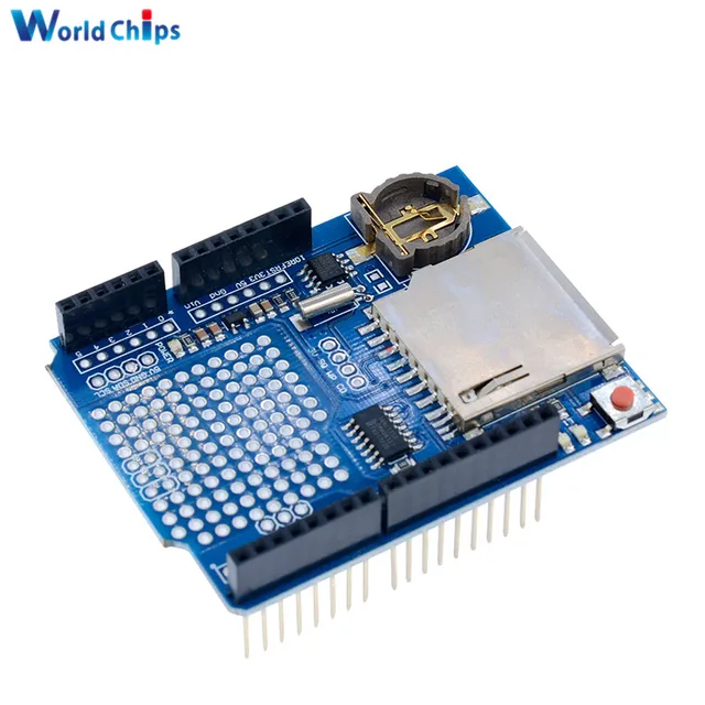

Ciao a tutti.
Come da titolo volevo riprodurre un lettore musicale (anche se in realtà mi servirà solo per riprodurre del parlato, quindi la qualità può essere non delle migliori).
Sono praticamente all'inizio con la mia esperienza Arduino (come detto nel topic di presentazione). Ho letto qualche guida e qualche post in giro.
Ma ho comunque alcuni dubbi.
Allora il circuito è semplice
Arduino UNO - (la versione cinese, ma tutto è già ben configurato e funzionante)
4 pulsanti
P- play
S- pausa
UP- brano successivo/volume up (tenuto a lungo)
DW- inizia di nuovo brano corrente/brano precedente(doppio click)/volume down(tenuto a lungo)
collegati alle porte 7-6-5-4, con le relative resistenze da 10k
il preamplificatore collegato a GND e 9
Il lettore SD con la porta 10, quella in foto:
il problema in se è il programma.
Avevo pensato ad una cosa simile ma ho qualche intoppo:

Parto dal fondo :D.
Quote
// DOMANDA 3= corretto l'utilizzo di else?
Assolutamente no. L'istruzione continue si usa in un ciclo (while, for, ecc.) per farlo ricominciare dall'inizio, un tentativo di compilazione ti segnalerebbe immediatamente errore. Studia come si usa la struttura di selezione if/else if.
Quote
// DOMANDA 2= come gestisco il tempo con mills()?
Leggi la reference di Arduino e cerca sul forum la miriade di altri topic dedicata all'argomento.
Esempio d'uso di millis()
Quote
// DOMANDA 1 = Come inserisco i varii brani ?
Dipende il tuo registratore dove è localizzato e che connessioni supporta.
Ingenuamente mi viene da dire che puoi inserire la scheda SD in un apposito lettore del PC e trasferirci i brani. Se il registratore coincide col microfono del PC, la prima soluzione è la più naturale. Se invece è un dispositivo esterno, mettiamo uno smartphone, e non vuoi passare dall'intermediazione del PC oppure anche se si tratta del PC non vuoi sfilare l'SD da Arduino, penso che l'unica soluzione praticabile sia l'uso di uno shield Wi-Fi e una condivisione di rete o FTP.
