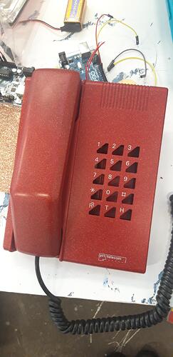

Sto facendo un progetto con il quale vorrei trasformare una vecchia Yamaha in una tastiera MIDI.
Sono riuscito quindi ad interfacciarmi con la matrice, ed ho realizzato un mini circiuto con una sola colonna per testarlo.
Il problema è che quando effettuo la lettura Arduino rileva dei "Tasti Fantasma" (cioè rileva come premuti tasti che non lo sono), cosa che non succede con il tester. Ammetto che sto utilizzando un Arduino Nano non originale, e so che potrebbe essere anche quello il problema, ma vorrei prima tentare altre soluzioni prima di sostituirlo.
Allego Sketch, Schematic e Screenshot della console seriale

ll problema avviene dopo un paio di secondi, sia senza premere alcun pulsante che premendo i tasti
Sto però notando che la maggior parte delle volte è l'ultima riga nell'array ad essere visualizzata in output.
Invece se premo un qualsiasi tasto Arduino manda in output la riga corrispondente, tutte le righe successive e qualche riga casuale.
Contemporaneamente ho modificato lo sketch come mi hai indicato, ma non ci sono state differenze significative. (modifico il post iniziale con lo sketch aggiornato, ho anche tolto il println per togliere lo spam di whitespace)
EDIT: Ho appena scoperto che aggiungendo un delay(100) come prima riga del for il problema sembra sparire. (Un problema di bouncing?) Non riesco però a capire il perchè e come diminuire questa latenza, visto che comunque 100ms non sono pochi per la latenza di un controller MIDI

Ho collegato le colonne della matrice (quelle da cui leggo) in modalità pulldown.
Per quanto riguarda l'idea di Guglielmo, domani acquisterò la componentistica necessaria e vi farò sapere eventuali novità

TheElix usa un unica entrata e quella é messa a massa con una resistenza da 1kOhm.

Ecco le foto del circuito
Considerate che il circuito sulla millefori non è altro che una "breakout board", in modo da collegare il cavo ribbon a dei, molto più comodi, jumper
Ok a quanto pare il fenomeno è sparito nel momento in cui ho cambiato la breadboard. Nel casso dovesse ricapitare vi faccio sapere, ma per ora sembra stia funzionando!
Sí, potrebbe essere che la resistenza pulldown non ha fatto bene contatto e cosí non hai un potenziale LOW.
Forse dovresti cercare di saldare meglio. Aggiungi del stagno mentre stai riscaldando i pin.
