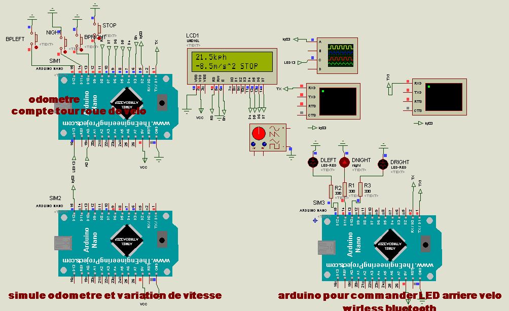

Bref, les compteurs de vélos (odomètre capteur magnet KY03) qui mesurent la vitesse grâce à un compte tour de la roue pourrait aussi mesurer la décélération et activé un STOPT arrière.
Mais quelle pourrait être la précision de cette méthode ? Faut-il mettre plusieurs aimants sur la roue ? Faut-il filtrer la valeur de la  décélération ?
De plus, il existe des éclairages arrière  vélos qui donnent la direction (clignotant droit et gauche) sans fil, mais sur un vélo, il n'y qu'à tendre la main à droite ou à gauche donc c'est inutile.
Mais pour un velomobile (vélo caréné), cela est intéressant
http://velorizontal.1fr1.net/t17956-velomobile-electric-leiba-x-stream-iut-aisne
Voici un bel article avec 2 arduinos et une communication bluetooth
https://create.arduino.cc/projecthub/simonwongwong/bluetooth-enabled-bicycle-turn-signal-2f4f5d
Mais les matrices de leds ne permettent pas d'être vu de jour (pas assez de lumen)
L'article suivant utilise une télécommande 4 boutons
https://github.com/sdebby/Arduino_bike_blink
Donc une télécommande et un récepteur, voici en voici l'électronique
http://www.wzmicro.com/rf.htm
Cela ne coute rien, mais il faudra mettre le compteur de vélo sur l'Arduino arrière pour avoir un feu stop
Donc, un compteur vélo avec Bluetooth va être réalisé et commander l'éclairage arrière comme on peut l'observer sur la figure suivante.
Le compteur avec son afficher a permis  de vérifier  le bon fonctionnement de la programmation et s'il fallait filtrer la mesure de la décélération
Il faudra prendre des Arduino Pro et pas nano pour leurs faibles consommations sur la batterie.
Mais pour vérifier la programmation le nano a été utilisé.
L'indication droite et gauche est évidemment clignotante ainsi que le stop et lors de la décélération.
Mais on aurait pu mettre une 4éme led, pour un feu stop mais cela n'a pas été fait.
Le bouton poussoir stop est inutile, puisque la décélération est mesurée et active automatiquement l'éclairage arrière.
Le compteur vélo a 4 aimants sur la roue pour augmenter la précision des mesures de la vitesse dans les basses vitesses.
Avec l'utilisation de la mesure en milliseonde à chaque quart de roue
L'erreur de la vitesse est déterminée par l'équation suivante avec 4 aimants
DeltaVitesse=(2010*3.6/4)/(Timer+1)( Timer)         pour Timer=25ms=>2.78km/h  pour vitesse 72km/h
La précision correspond à l'équation suivante
Précision=1/(Timer+1)       donc à 72km/h précisons de 3.8%  et à 18km/h 1%
Etant donné que l'accélération est déterminée aussi pour chaque quart de roue tournée, l'erreur de l'accélération correspondra aux équations suivantes
DeltaAccelera=(277)/(Timer+1)( Timer)        pour Timer=25ms=>0.42m/s^2   pour vitesse 72km/h
DeltaAccelera=(277)/(Timer+1)( Timer)        pour Timer=100ms=>0.027m/s^2   pour vitesse 18km/h
Pour ne pas avoir de décélération intempestive, le calcul de la décélération se fera seulement si l'erreur de mesure de la vitesse est plus faible que sa variation.

 Timer1.initialize(400000);           // initialize timer1, and set a 0,1 second period =>  100 000  pour 0.01s  10 000
 Timer1.attachInterrupt(Routinetimer1);   // attaches le sous programme  Routinetimer1 as a timer overflow interrupt
}//fin setup
// Interruptions  tous les 400ms fait par le timer1***********************************
void Routinetimer1()  {
  temps12++;
  temps11++;
  temps10++;
if (temps12<15 && flag12==1)  {if ( digitalRead(12)== 1 ) {digitalWrite(12,LOW);}  else {digitalWrite(12,HIGH);}}  //clignotement pendant 15=6s/0.4s  gauche
if (temps12>15 && flag12==1)  {flag12=0;digitalWrite(led12,LOW);}
if (temps10<15 && flag10==1)  {if ( digitalRead(10)== 1 ) {digitalWrite(10,LOW);}  else {digitalWrite(10,HIGH);}}  //clignotement pendant 15=6s/0.4s droite
if (temps10>15 && flag10==1)  {flag10=0;digitalWrite(led10,LOW);}
if (temps11<15 && flag11==1)  {if ( digitalRead(11)== 1 ) {digitalWrite(11,LOW);}  else {digitalWrite(11,HIGH);}}  //clignotement pendant 15=6s/0.4s stop
if (temps11>15 && flag11==1)  {flag11=0;
                               if (flagnight==1) {digitalWrite(11,HIGH);}
                               if (flagnight==0) {digitalWrite(11,LOW);}
}//fin routineinterruption
///////////////////////////////////////////// Boucle correspondant à la fonction main
while (Serial.available()) { c=Serial.read();//Serial.print(c,DEC);
if (c==48)        {digitalWrite(led11,LOW);flagnight=0;}       //0 arret en continu
if (c==49)        {digitalWrite(led12,HIGH);digitalWrite(led10,LOW);flag12=1;flag10=0;temps12=0;}        //1  direction gauche +5s
if (c==50)        {digitalWrite(led11,HIGH);flag11=1;temps11=0;}                                         //2  feu stop
if (c==51)        {digitalWrite(led10,HIGH);digitalWrite(led12,LOW);flag10=1;flag12=0;temps10=0;}        //3  direction droite +5s
if (c==52)        {digitalWrite(led11,HIGH);flagnight=1;}                                                //4  allumage en continu
} // fin loop
A la place de faire de nombreux essais, sur le vélo pour vérifier le programme de la mesure vitesse et de la décélération, un Arduino génère les impulsions de l'aimant.
Voici le code du générateur de front qui fait varier la vitesse pour verifier le bon fonctionnement du programme
Code: [Select]
#include <LiquidCrystal.h>
#include <SoftwareSerial.h>
#include <TimerOne.h>
#include <math.h>
#define led12     12       //
LiquidCrystal lcd(9, 3, 4, 5, 6, 7);   // LiquidCrystal lcd(rs, en, d4, d5, d6, d7);
// Configuration des variables
unsigned    int   temps=0;
unsigned    int tempsmono=0;
            float  tempsperiode=0;
            float   tempsdecelerat;
            float  tempsdec=0;
            float  a=0;
            float  b=0;
            float deceleration;
            bool flag;
// the setup function runs once when you press reset or power the board
pinMode(led12, OUTPUT);   //
 Serial.begin(9600);     //57600
  Timer1.initialize(1000);           // initialize timer1, and set a 0,1 second period =>  100 000  pour 0.01s  10 000
  TCCR2B = (TCCR2B & 0b11111000) | 0x01;         //pin 3  32khz
  a=0.144;                 //((400-40)/tdecel);   400  correspond à 4.5km/h , 40 à 45km/h utilsation 4 aimants    (4.5-45)/(2.5s*3.6)=4.5m/s^2
  b=40;                    //coefficient de le deceleration
    Serial.print(a,3);
    Serial.print(";");
    Serial.println(b,3) ;
}//fin setup
// Interruptions  tous les 1ms fait par le timer1***********************************
temps++;
tempsperiode++;
tempsmono++;
if (tempsperiode<50)  {deceleration=2000;}     //creation profil acceleration et decele
if (tempsperiode>=50 &&  tempsperiode<2500)  {deceleration=-0.2*(tempsperiode-50)+400;
                                              if (deceleration<40) {deceleration=40;}
                                              }    //acceleration
if (tempsperiode>=2500 &&  tempsperiode<3500)  {deceleration=40;}
if (tempsperiode>=3500 &&  tempsperiode<6000)  {deceleration=a*(tempsperiode-3500)+b;}      //deceleration
if (tempsperiode>=6000 && tempsperiode<7000 )  {deceleration=1000;}
if (tempsperiode>=7000)  {tempsperiode=0;}
//Serial.print(tempsperiode,0) ;
//Serial.print(";");
//Serial.println(deceleration,0) ;
//deceleration=40;           //4 aimants,  400=>4.5km/h   40=>45km/h    valeur fixe de vitesse
if (temps>=deceleration  && flag==0) {digitalWrite(led12,HIGH);tempsmono=0;flag=1;temps=0; }  //monostable=10ms
if (flag==1 && tempsmono>=4)        {digitalWrite(led12,LOW);flag=0;}
} // fin loop

Pour mesurer le courant et faire une boucle fermée de la régulation de courant, des transistors canal P sont utilisés. De plus, avec une tension d'alimentation de 3 à 4.2 V il n'y a plus besoin de mettre le transistor NPN pour driver le transistor canal P comme sur le schéma datant du 31 Janvier 2021.
L'Arduino NANO a été remplacé par un Arduino Pro mini car ce dernier consomme beaucoup moins d'énergie.
Le capteur de température sera retiré car la LED de puissance en mode flash aura un incrément de température faible de 2°C par rapport à la température ambiante, une fois que le rapport cyclique sera de 1/20 (temps allumé de 0.05s sur une période de 1s.
Voici le nouveau schéma électrique de simulation qui nous a permis de valider le fonctionnement global avec le transistor canal P :
La boucle fermée de régulation a été simulé sous Simulink, voici le résultat obtenu pour une consigne de 1A.
Sur cette figure suivante de matlab, on voit que l'erreur statique du courant est nulle  et que le temps de réponse est de 0.03s, grâce au correcteur Intégral ayant un ki=10.
De meme, on peut observer que le courant est nul pendant 0.01s, cela correspond au temps pour que la tension du hacheur soit supérieure à la tension de seuil de la LED.
Il faut tester les transistors MOS en réel pour vérifier que cela fonctionne malgré la variation de la tension dans la batterie.

Voici le schéma complet qui nous a permis de valider notre régulation avec le transistor canal N :
darinacio
Suite à la réalisation du montage sur ISIS,  il a été effectué différents tests tels que :
L'évolution du courant en fonction du rapport cyclique généré par la PWM grace à l'asservissement de courant avec une consigne de 1A. L
Le temps de reponse est bien de 0.3s de la regulation, avec un coefficient integral de 10
Un programme qui envoies les données( Intensité du courant et rapport cyclique ) sur le terminal virtuel (UART ou USART) a été fait afin de pouvoir extraire et visualiser correctement l'allure du courant grâce au logiciel Excel. Sur l'image ci-dessous il y'a un terminal virtuel contenant les données qui seront utilisées pour tracer la courbe.
voici la courbe de la dynamique de courant de la led avec la regulation
voici le programme de l'asservissement
