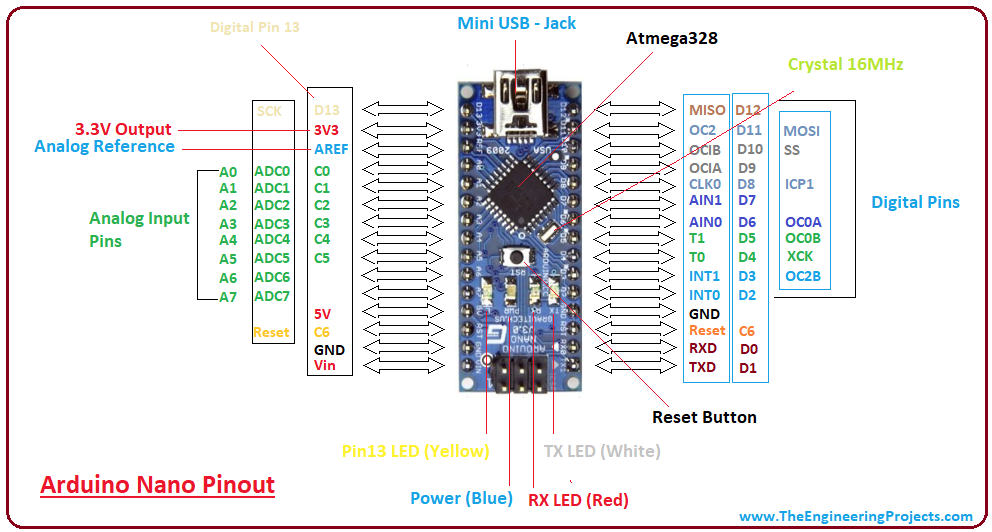

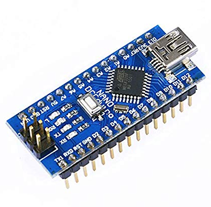

abdou_sankheIUT
MAINTENACE ARDUINO NANO

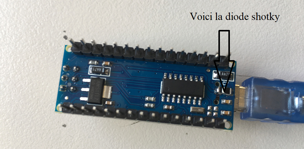

lorsqu'on alimente l'Arduino nano sous 5V ça marche  mais lorsqu'on l'alimente en USB cela  ne fonctionne pas.
Quel est le composant  dans le schéma  qui ne fonctionne plus ?
donc, ce n'est pas le régulateur  5V qui est est incriminé car cela fonctionne en 5V
Mais l'erreur se trouve au niveau de la diode shotky D1 alimentée par l'USB.
Cette diode D1 se trouve sur le PCB (Printed Circuit Board)
mais, on ne voit pas correctement ou est l'anode et la cathode sur le composant
donc, on a identifié l'anode avec la mesure de la tension d'entrée VUSB  à 5v.
La diode MBR0520 supporte 0,5 A, donc nous l'avons remplacé par un boitier  sod 123 supportant 0,3A
https://i12.servimg.com/u/f12/20/05/80/21/710.png

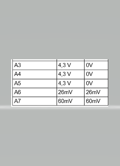

nous avons fait un petit programme pour vérifier le bon fonctionnent des sorties.
Celle -ci passe de 0 à 5V toutes les 5secondes pour pouvoir vérifier avec un multimètre les différentes tensions

schéma de simulation
on peut observer que la sortie analogique A6 et A7 ne peuvent pas être commandé en numérique.
malgré que l'on soit à vide , la tension de sortie est seulement de 4.3V à cause de la chute de tension interne du transistor.
les tensions sont les suivantes :
