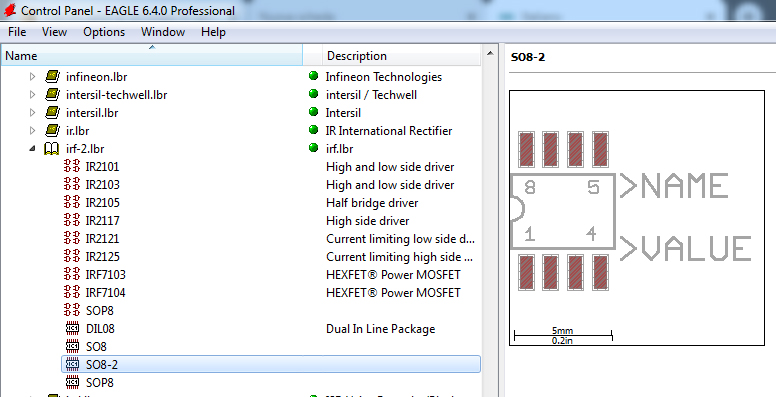

Consiglio visto che sei all'inizio e i componenti che stai usando sono nelle librerie standa (quindi già pronti all'uso) accantona Fritzing e passa a Eagle
hmm capisco, ma in genere preferisco il sw opensource a quello closed, ed in particolare autodesk mi sta un po' lì per le sue oscene politiche e i prezzi astronomici...
cinquevolt:
... passa ad Eagle, dai retta, Fritzing, con tutto il rispetto, è poco più che un "giocattolo" ...
Hai due opzioni per la versione "Free" ...
usare quella che ora è di Autodesk, registrandoti sul loro sito e scaricando quella "Free"
scaricare una delle varie versioni ufficiali 7.7 cadsoft ... leggi QUI
Personalmente sono un utente registrato della versione "Cadsoft 7.7 Ultimate" e NON ho mai voluto dare i soldi ad Autodesk (che ha assorbito Cadsoft) ... la 7.7 va benissimo e ti permete di fare tutto quello che ti serve nei limiti della versione "Free" (... tanto per capirci, considera che Arduino MEGA è disegnato con la versione "Free" )
