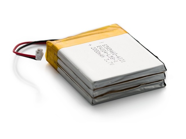

-bateria lipo  bateria 3,7v  para funcionar calcular segun necesidad
-lipo rider pro  se encarga de elevar los 3,7v de la bateria a 5v para el arduino, ademas recarga la bateria con una placa solar
-placa solar  5v  calcular segun necesidades

- bateria para alimentar arduino
con pilas de 1,5v
con pila 9v
con baterias lipo
