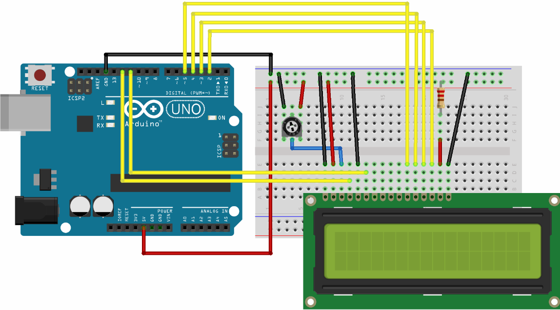

Hola buenos días, tengo un programa para leer el desfase de corriente:
Tengo conectada una pantalla lcd liquid crystal:
Code: [Select]

Estoy intentando poner un smoothing o averange para "PF_max" que es el factor de potencia para que no cambie tan bruscamente, pero no puedo hacer que haga uno con float, ya que todos los ejemplos o librerías son con enteros o directamente lo leen desde los pines analógicos.
Hay alguno para floats?
surbyte
Antes que nada, comprobaste la salida de la compuerta con un Osciloscopio?
Ambas señales hacen un cruce por cero y eso pasa por la XOR, verifica que tienes un pulso de un ancho proporcional al desfaseje Tension-Corriente.

Si, funciona todo bien, lo tengo probando con una luz led, con una de bajo consumo y una resistiva.
 Quiero ponerle un smoothing para que los valores no cambien tan rapidos y para que se muevan mas suave, la verdad es que no sabia si iba a funcionar este proyecto pero termino siendo bastante preciso.

Y el resultado de pulsein cual es.. puedes poner un listado de valores leidos. No el promedio.. solo lo que pulsein devuelve.
