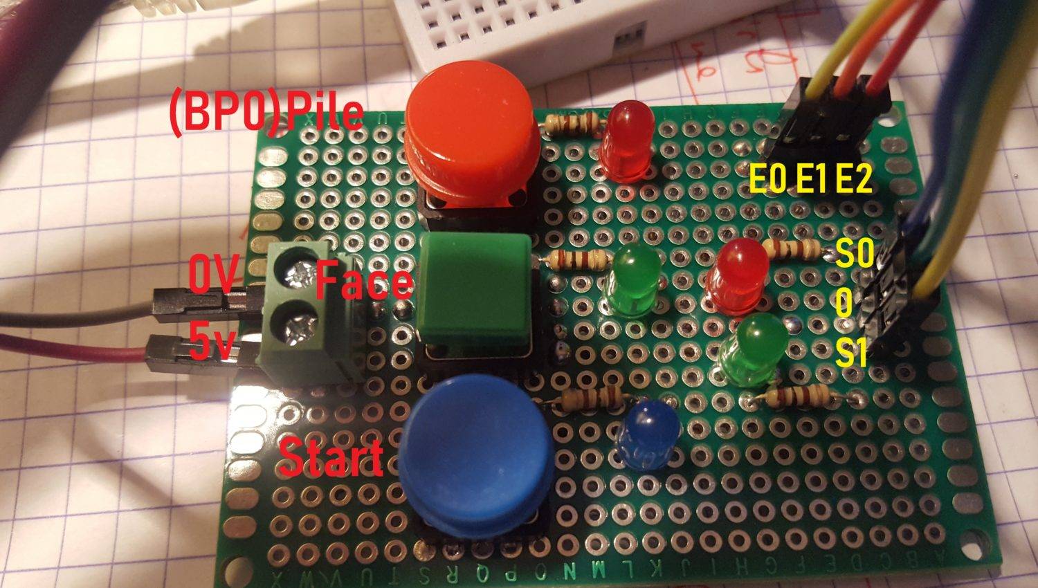

Bonjour à tous!
Une décision à prendre :
  • Croissant ou pain au chocolat ?
  • Sandwitch ou pizza ?
  • Piscine ou vélo ?
  • Café ou thé ?
Une façon efficace de s'en sortir consiste à lancer une pièce de monnaie. En effet, la probabilité pour le pile ou face est identique est =1/2 (50% chacun), c'est un moyen équitable afin de trancher une décision douteuse.
C'est quoi la fonction random() ?
C'est une fonction qui permet de générer une variable pseudo-aléatoire. En effet, la prédiction de la valeur de retour est quasiment impossible (sauf si on connaît la séquence) d'où le surnom « pseudo ». Précisément, la séquence aléatoire est toujours la même pour chaque appel de la fonction, elle se répète à une fréquence prêt (en fonction de la taille du générateur des nombres aléatoires inclut dans la fonction random()). En résume, pour faire simple, la fonction random() peut être considérée comme générateur d'un nombre aléatoire pour chaque appel.
Vous trouverai ICI les détails du projet ainsi les codes accessibles en téléchargement.
Bon courage à tous.

Vos images ne passent pas.  Envoyer vers un autre site est pénible. Postez ici :)
Déclarer vos pins ainsi que les min et Max en const serait une bonne pratique
Vous pouvez remplacer
Code: [Select]
Serial.print(Rand_val);
Serial.print("\n");
par
Code: [Select]
Serial.println(Rand_val);
Utilisez HIGH au lieu de 1 pour une comparaison avec digitalRead
Les PULLUP simplifie le câblage des boutons
