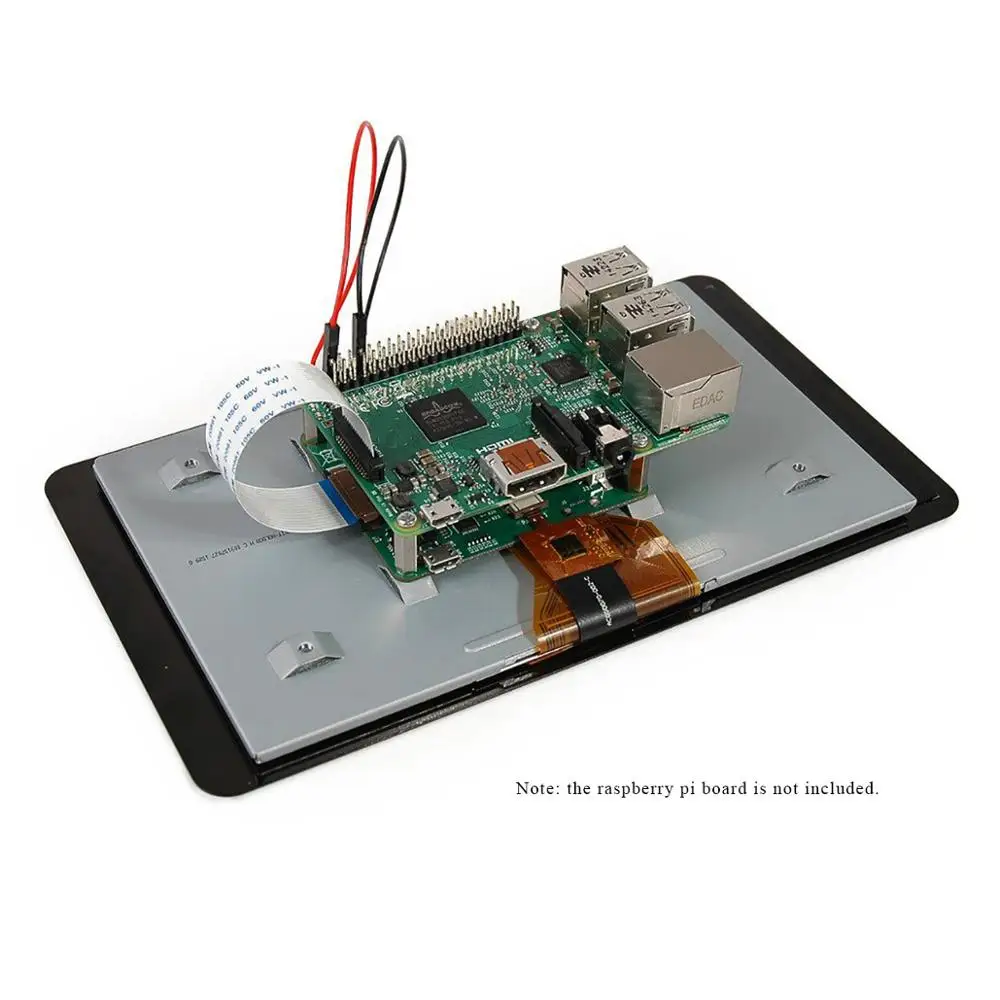

hbachetti
Quote
J'aimerais que l'écran tactile soit assez gros. Que me conseillez-vous ?
Écran officiel 7 pouces ?
Il se fixe directement sur la RASPBERRY. Il est reconnu d'office, pas de config ni de driver particulier.

hbachetti
La RASPBERRY PI dispose d'un choix d'écrans tactiles phénoménal :
Connecteur 40 points
Connecteur DSI
Ces écrans s'intègrent mécaniquement de manière très propre à la RASPBERRY.

Toutes les solutions sont possibles :
ESP32 avec écran SPI (limité en taille)
RASPBERRY PI avec écran jusqu'à 7 pouces.
Le critère de choix principal est la taille de l'écran, qui reste l'inconnue principale.
Sans éclaircissement sur ce point, une réponse plus précise me semble impossible.
