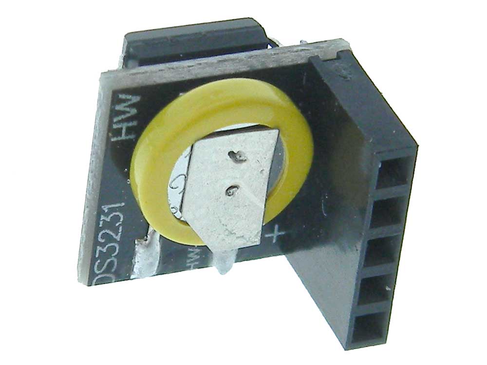

Si puedes cambia ese DS1307 (es un verdadero dolor de cabeza), por un DS3231, te recomiendo el break out diseñado para R-Pi, es bastante compacto e incluye una pequeña batería recargable de respaldo.
