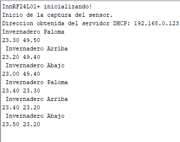

Muy buenas, hace ya unos años estuve metido en un proyecto para poder mandar las lecturas de un DHT recogidas en un invernadero a un arduino UNO que haria de servidor, todo a traves de nRF24.
He vuelto a retomar el proyecto , pues en su dia solo conseguir mandar un nodo y no supe hacer varios.
En la actualidad tengo , un arduino UNO que hace de master y tres nanos con nRF24 mandando los datos de los DHT. Hasta qui todo bien , pero tengo dos problemas que no se como resolver por mas que miro, leo, pruebo ....
El primer problema es , que cuando entro en el serial del master los datos recogidos por los nodos se van desvirtuando, pongo una foto para que entendais lo que quiero decir:
Vemos que la primera lectura que corresponde con invernadero paloma llega bien, el segundo y tercero tambien, pero a partir de ahi, llegan los datos mal, se junta los datos de temperatura y los de humedad desaparecen, si sigo obeservando el serial al final aparece otra vez los de humedad pero mal posicionados.
Por otro lado , si uno de los nodos deja de emitir , no me muestra nada de los demas en el serial , como si solo funionara si los tres estan emitiendo .
Podeis decirme algo respecto a esto? donde mirar mas a ver si aun no he mirado?
Gracias.
surbyte
Para lograr que varios nodos se comuniquen con uno digamos Servidor tienes que usar una Red. En el caso de los nRF24 existe un programador  que siempre recomiendo que escribió dos librerías.
Una RF24Network y la otra RF24Mesh, la ultima hace que los nodos se conecten y tomen un ID de forma automática y en la primera estos Id se asignan a cada nodo via código.
Me gusta el primer caso para situaciones donde yo quiero identificar por ejemplo en tu caso la planta o la sección a la que le controlo la humedad y el segundo caso es para situaciones donde los nodos puedan retirarse y nada cambia si cambia el Id o su ubicación.
Ambas librerías estan en el administrador de librerías del IDE, búscalas como RF24 y lo que sigue.
Tiene ejemplos, te recomiendo que los pruebes y luego comentes o evacúes tus nuevas dudas.
