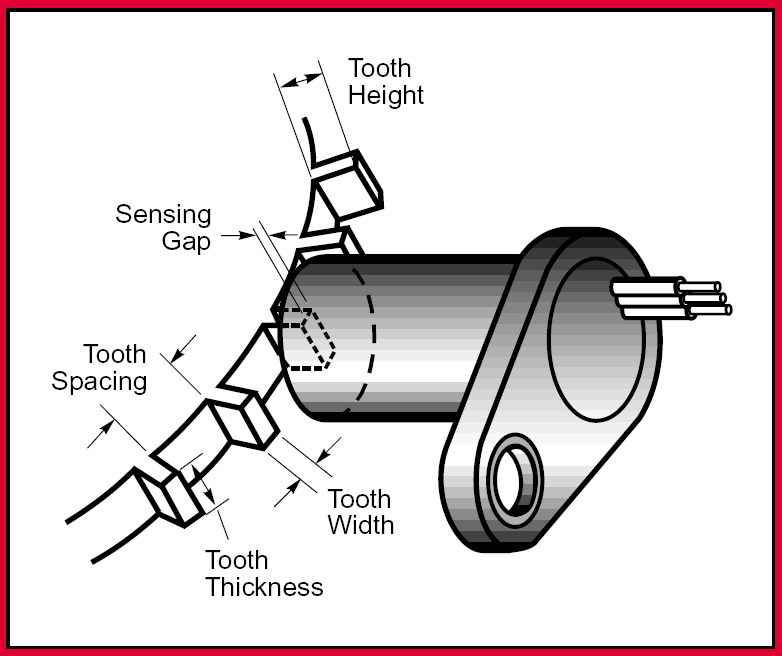

Lo que te interesa para medir la frecuencia de una senoidal, es su "cruce por cero".  El circuito mas basico es poner una resistencia muy grande y dos diodos entre la senyal, Vcc y Gnd . Mira esta nota tecnica de atmel --> http://www.atmel.com/dyn/resources/prod_documents/doc2508.pdf  (Ahi usan los diodos internos del micro= "clamping").
Lo que te hace ese circuito es convertir la senoidal en una senyal cuadrada, ya que te restringe a que la senyal sea entre Vcc y GND (menos el voltage que cae en el diodo).
Acerca de como medir la frecuencia/velocidad, es algo que ha aparecido muchas veces en este foro. Por ejemplo: http://arduino.cc/forum/index.php/topic,68353.0.html
Recuerda que velocidad angular, w, es w=2*pi*f y que 1 rpm son 2*pi/60 rad/s.
En el codigo que has puesto arriba, si te fijas pone dentro de la interrupcion  "//Each rotation, this interrupt function is run twice". Esto puede ser porque en su montaje, tiene una rueda con 2 dientes para medir la velocidad, entonces por cada vuelta, tiene 2 pulsos.  Por ejemplo, es algo habitual medir la velocidad con una rueda dentada y un sensor inductivo o hall. Por eso puedes encontrarte codigos por la red, que por cada vuelta son x pulsos. Cuando pones un tacometro en la bici, le pones un iman que cada vuelta es un pulso, pero si quisieras mayor resolucion, pondias mas (a lo mejor este ejemplo es mas intuitivo).

El problema esque no hay ningun diente que marque el paso por cero, como comentaba antes "Estos tacómetros se comportan como una especie de mini generadores que proporcionan una señal sinusoidal de unos 30v y una frecuencia que depende de las revoluciones del tambor", voy a mirarlo mejor a ver si me estoy liado.

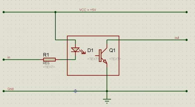

Otra cosa que tienes que mirar, es cuantos pulsos da por vuelta (por eso explique anteriormente el tema de entrar 2 veces a la interrupcion del codigo que habias puesto o las veces que sea en tu montaje). Tienes osciloscopio? Si no tienes, puedes usar el propio Arduino + KST.... http://real2electronics.blogspot.com/2011/09/arduino-adc-muestreo-alta-velocidad.html
Podrias usar los propios diodos del micro, que como maximo aguantan 1 mA, o le anyades fuera unos por si acaso:
O podrias hacer un montaje con un optoacoplador.
