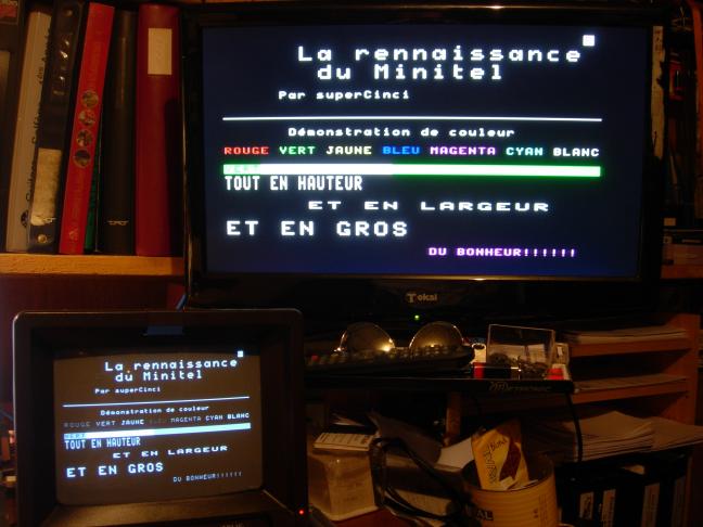

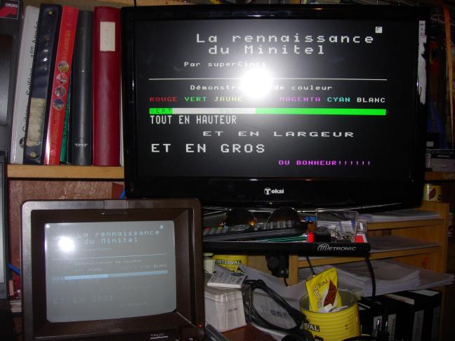

En effet, c'est possible via des commandes spécifiques. Je suis en train de faire une lib pour les fans hardcore de ce hardware.
Sinon, voila un bout de code qui montre ce qu'il est possible de faire graphiquement avec un minitel
http://www.tetalab.org/system/resources/BAhbBlsHOgZmIjQyMDEyLzAxLzA1LzE3XzQ5XzI1Xzk4NV9taW5pdGVsX2RlbW9fdGV4dGUyLnBkZQ/minitel_demo_texte2.pde
Ce code fonctionne avec ce setup
http://www.arduino.cc/cgi-bin/yabb2/YaBB.pl?num=1271350467

Je l'ai dl, j'ai remplacé les Serial.print par Serial.write, ainsi que les ", BIN" que j'ai retiré. Rien ne s'affiche sur l'écran, mais je peux écrire avec le clavier.

Salut,
Je viens de tester sur mon minitel v1 avec le code ci dessous et arduino 1.0, l'affichage marche mais le clavier semble bugger ...

Un petit UP...
Bah oui, j'ai une info certainement très utile pour tout le monde : C'est le moment de devenir pote avec le personnel des déchetteries!
Le minitel va vivre ses derniers mois, après 30 ans de bons et loyaux services. la fin programmée en septembre de cette année va inciter les gens à poubéller leurs terminaux.
Je viens à ce titre d'en récupérer un, version 1B Cu< , le grand classique de chez alcatel telic.
Avant même de l'allumer, je l'ai ouvert. que trouve-t-on dedans?
- la din avec le RX/TX et un +13V/1A (idéal pour alimenter un arduino, non?)
- un trou +5V juste à côté pour la résistance de pull-up TX en interne
- une prédécoupe de la forme d'une prise péritel dans le plastique,
- quelques trous bien allignés sur le PCB avec "R", "V", "B", "SYNC", "+5", "+12"...
Alors j'ai fouillé, testé... et oui, ces trous sont à relier directement sur une péritel vers votre poste TV pour voir la même chose que sur le minitel, mais.... EN COULEUR! Oui, la couleur est en natif sur les minitel (8 couleurs, mais bon...), elle est transformée en NB pour envoyer sur l'écran interne via trois ou quatre portes logiques.
Bref, ce petit terminal vaut de l'or pour nous, l'interfaçage avec l'arduino sera très simple, permettant d'afficher de la couleur sur une TV! Même que dans les déchetteries, on va trouver des modèles en couleur dans les mois à venir!
un aperçu des possibilités quand on soude 5 fils dedans :
avec flash pour prouver que la qualité est là :
J'ai écrit cette page directement sur le clavier du minitel. Pour changer un paramètre d'affichage, c'est juste deux touches (soit deux octets à envoyer). Ca marche un peu comme le HTML : on ouvre une balise, on met le texte et on referme la balise. Avec la possibilité de faire sauvegarder la typo et de la rappeler (gain de temps). Pour un terminal de débug gratuit à 4800 bauds, ça vaut le coup, non? c'est (mini)tellement simple!
EDIT : A savoir que là, il est en mode 40x25, on peut le passer en 80x25, mais on perd le contrôle de couleur (selon les versions, le mien passe en magenta et en blanc pour les modes "surlignage"). Il y a un tas de choses à prendre là-dedans! J'imagine que remplacer le processeur par un arduino permettrait de mieux profiter des possibilités du EF9345 (proc vidéo). J'imagine déjà la classe quand tu dois modifier les paramètres de ton montage in situ en branchant un minitel dessus...
