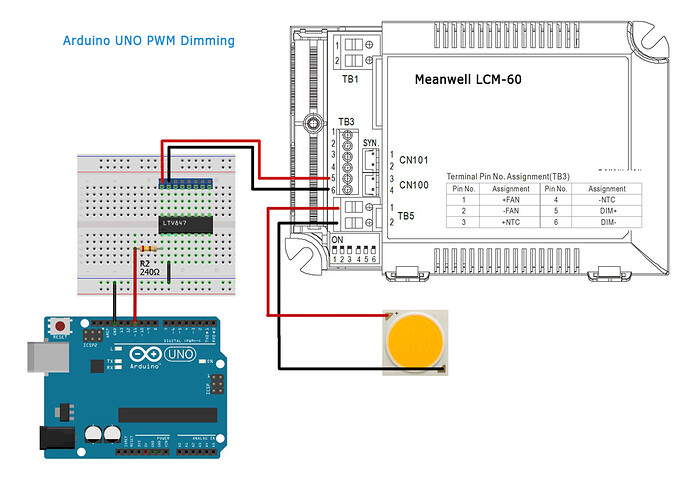

Ich dimme ein Meanwell LCM-60 Netzteil (ebenfalls 3 in 1 Dimmfunktion, 0-10V) mit einem Arduino Uno über PWM. Verbunden sind beide mit einem Optokoppler LTV847.
Siehe Anhang.
Funktioniert einwandfrei.
Ein 240 Ohm Widerstand begrenzet den Strom durch die Opto-Led auf 16mA. Bei 380 Ohm wären es 10mA, was wahrscheinlich auch völlig ausreicht.
Als Code kannst du direkt das Beispiel Basics/Fade übernehmen.
Du musst allerdings per Software das PWM Signal invertieren.
analogWrite(Pin, fade);
fade =0 -> volle Helligkeit (0% Dimmung)
fade =255 -> Led aus (100% Dimmung)
Vielen herzlichen Dank SDHC1.
Die Variante scheint ja tatsächlich die einfachste Lösung zu sein.
Spart einige Bauteile, Verkabelung und Geld.
Dann werde ich mir da mal die zwei Bauteile besorgen und auf das Proto Shield über dem Arduino löten.
Gerne! Für mich war das auch die einfachste Lösung.
Ich vermute ein LTV817 würde auch ausreichen?
Mehr als einen Kanal brauch ich ja nicht.
