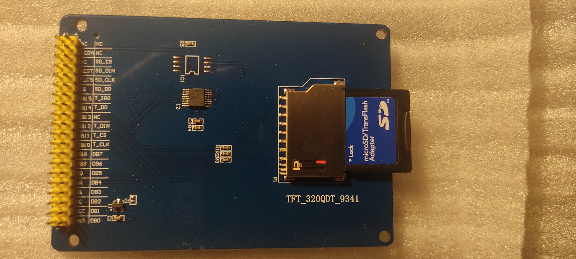

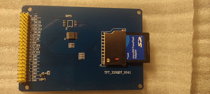

Hallo zusammen,
inzwischen habe ich mir ein neues Display zugelegt, dass ich direkt auf dem Arduino-Mega stecken kann und das auch einen SD-Steckplatz hat. Weiterer Vorteil: Es hat Befestigungslöcher für die Verschraubung im Gehäuse.
Es ist dieses hier:

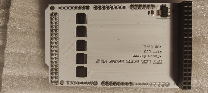

das sitzt an auf einer "Zwischenplatine". Die sorgt soweit ich es verstehe für die Pegelanpassung (so wie ihr es oben angemerkt habt) und für die richtige Kontaktierung auf dem Arduino-Mega.
Das ist die Platine:
Ich habe das Display auch zum Laufen bekommen mit der "UTFT.h" Library (DIe SD-Karte läuft auch).
