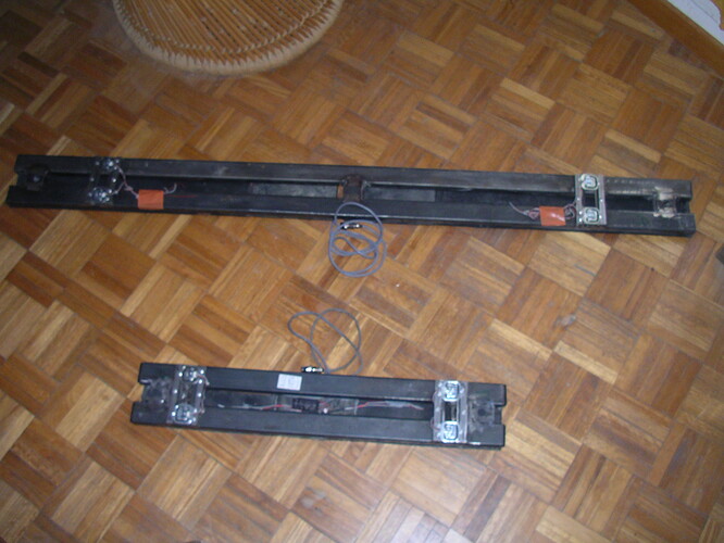

Je cherche à peser sable,gravier,eau , ciment dans une bétonnière pour faire du béton de façon à avoir toujours le même dosage et le même volume par gâche.
Je ne suis pas à 100gr près…
La longue bascule est sous les roues de la béto. et la petite sous le pied fixe.(Une bétonnière a trois points d’appui au sol)
Chaque bascule est composée de 4 capteurs load cell (50kg) montés en pont de wheatstone(montage Instructables)
Avec les deux bascules je peux peser 400kg.
Chaque bascule A et B est équipée d’un module HX711 et doit pouvoir servir seule.
Lorsque la bétonnière est posée sur les deux,je dois pouvoir faire la somme des 2 .Voilà …

alors pourquoi ne pas utiliser 1 seul Arduino avec 2 HX711 qui ont chacun les 4 cellules raccordées sur l'entrée A
(je l'ai fais sur une UNO pour voir la dérive de 2 types de capteurs qui étaient donc sous la même charge)
tu peux ainsi :
  • avoir des paramètres (offset et calibration) propres a chaque balance
  • faire la tare sur les 2 balances en même temps (que la bétonnière soit sur une ou deux balances)
  • afficher le poids individuels et la somme des deux
j'utilise cette librairie : GitHub - bogde/HX711: An Arduino library to interface the Avia Semiconductor HX711 24-Bit Analog-to-Digital Converter (ADC) for Weight Scales.

en déclarant une double instance avec des noms différents sur des ports différents
HX711 balance1(A1, A0);
HX711 balance2(A3, A2);
et ensuite tu transforme tous les scale.xxxx en balance1.xxx et balance2.xxx
