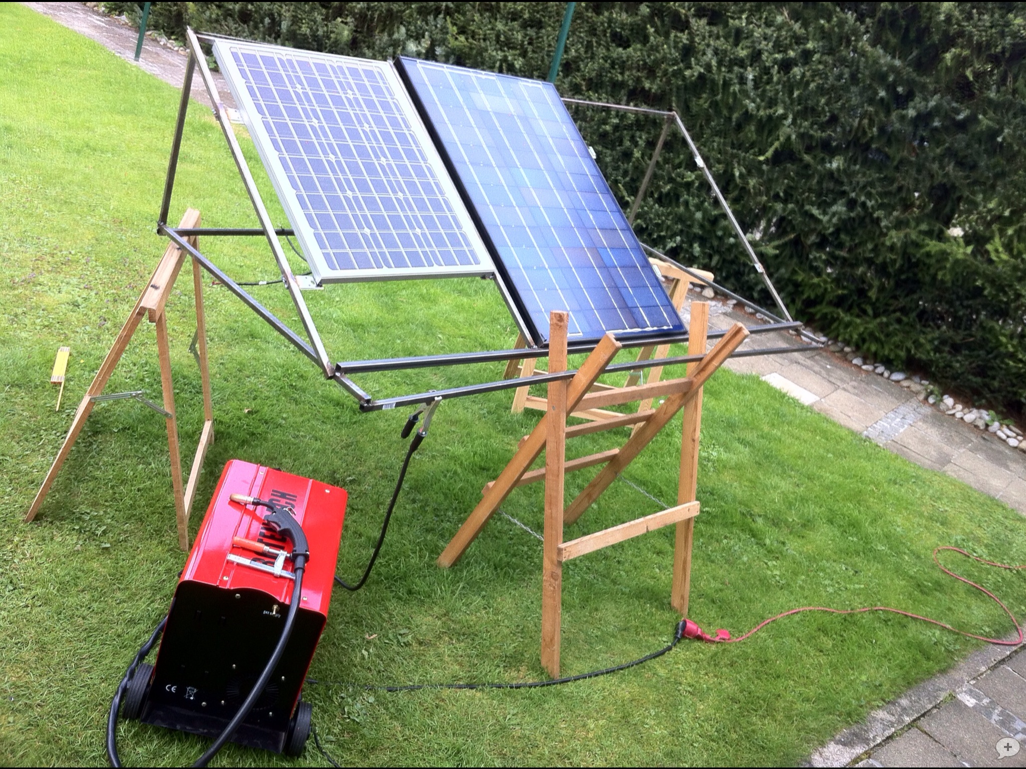

Die panels sind 1xMono 55W und 1xPoly 55W, will die wirkliche leistung untersuchen, daher dieses Projekt… Und mittlerweile fertig geschweisst und auf der garage montiert…
