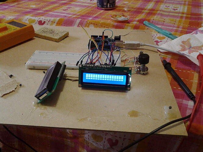

Faccio prima ha postarti l’immagine, ti spiego dopo averlo collegato e funzionava, ho dissaldato i connettori maschio e li ho messi femmina, e da lì basta, vedi l’immagine.
Pensando di aver saldato male i contatti, li ho tolti e messo dei cavetti rigidi però il risultato non cambia, ho provato a cambiare sketch ma cambia poco, il contrasto è ok perché uso un potenziamento, aiutami tu ti prego, avevo anche trovato il modo di collegarli tramite i2c, tutto contento e invece…

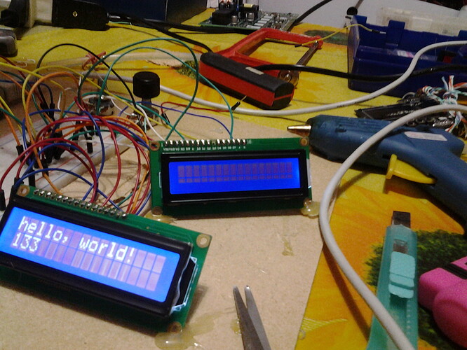

La seconda foto sono i due lcd collegati allo stesso modo, uno va e l’altro come già detto, no
Allora, innanzitutto prendi un tester e accertati che i collegamenti ci sono tutti… dalla tua descrizione sembrerebbe proprio quello il problema… non è possibile che una volta funzione e una volta no all’improvviso, c’è qualche falso contatto da qualche parte nei pin di comunicazione
Ciao, intanto ti ringrazio per il tuo aiuto, cmq col tester ho guardato e falsi contatti non ne ho trovati, ogni filo comunica con la sua pista... non so dove altro guardare...
Ma non si succede proprio niente all’lcd? Quando giri il potenziometro per il contrasto vedi cambiare il contrasto? Non appare proprio nulla?
