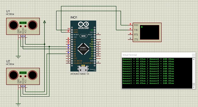

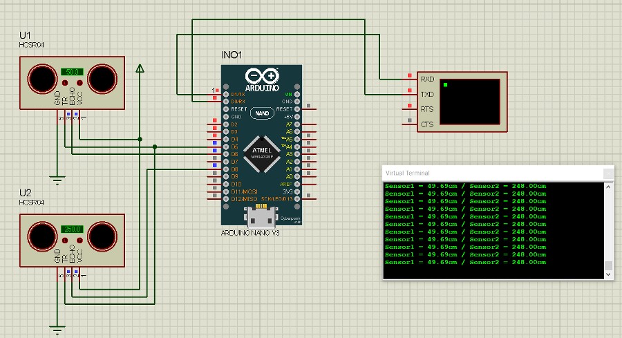

hola, a todos, mi duda es, por que la sumilacion no funciona en el proteus, cuando todo funciona perfectamete en el arduino fisico?, he probado de todo y no encentro solucion, al respecto, espero me puedan ayudar, es importante para mi proyecto poder simularlo en proteus.

@anon90500195 este seria el proyecto, es el mismo que el del otro hilo que tengo abierto pero me gustaria simularlo para cmbiarle unos sensores y probar otras cosas, pero si no funciona de salida no me fio pues no se si al cambiar cosas fallara el simulador o el codigo que vaya a editar... por eso me gustaria saber ants de naad que todo funciona correctamente en el simulador.

@Surbyte Perdona, pensaba que al ser tema de proteus no debia de mezclarlo con el tema de los posibles errores de programacion
Bueno una duda solucionada, el problema no era de proteus era de mi ignorancia, al no entender totalmente el funcionamiento del software, y quizas un relentizado en este por mi pc antiguo con falta de potencia.....
Zanajado el tema de proteus, continuo estudiando el porque del tema central de este hilo:
Ya me di cuenta por qué el sensor2 te devuelve 0 cm salvo que la distancia a medir sea muy cercana o inferior a la que lee sensor1 cuando usas un trigger único.

PD: Lo simulé en wokwi y trabaja sin problemas. Lo pruebo en Proteus y te cuento.
@anon90500195, increible, tienes toda la razon del mundo, lo que me esperaba una tonteria de nada que ni me di cuenta en mirar. Eres un crak, yo solo no lo hubiera sacado ni en mil años.
Simplemente he puesto otro delay(500) al final del calculo de distancia1 y solucionado, medidas perfectas en los 2 sensores sea cual sea la distancia, probado fisicamente sin simulacion.
Me quito el sombrero ante ti....
@tarantulatattoo En Proteus funciona correctamente.
