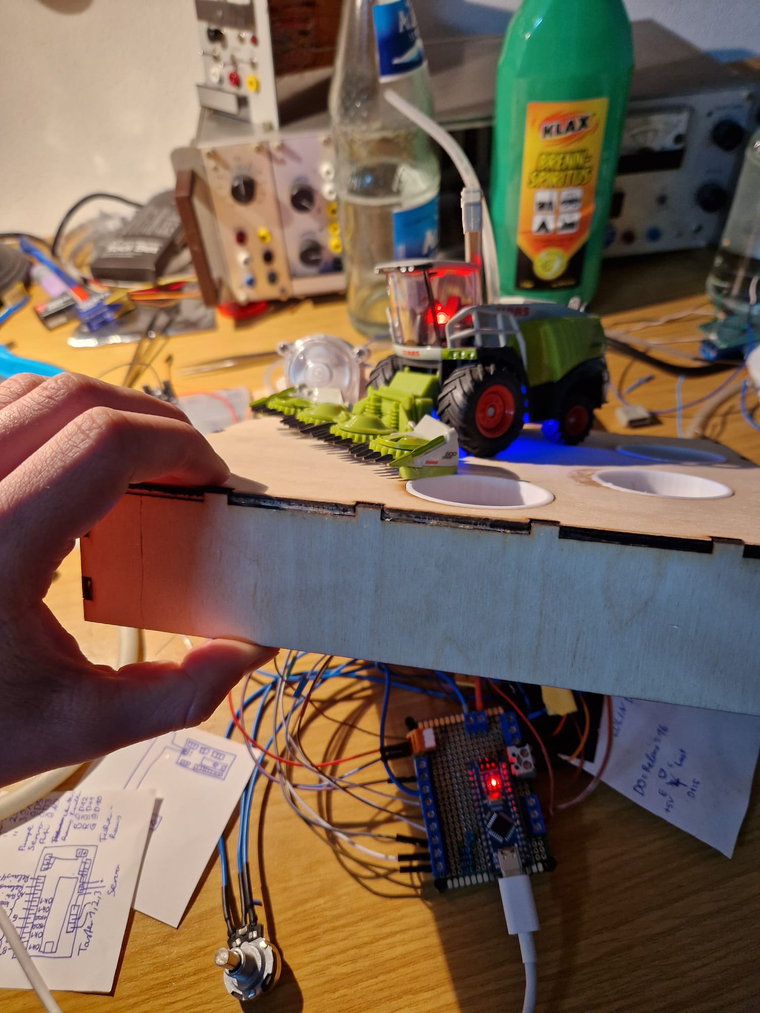

ich habe mich nun schon seit über einem Jahr in das Thema Microcontroller reingefuchst, jedoch läuft es immer noch nicht so richtig. Ich habe ein sehr gutes Grundverständnis von Elektronik, schließlich bin ich im 2. Lehrjahr als Elektroniker für Automatisierungstechnik, aber diese Microcontroller spielen mir immer wieder Streiche. Um nun auf den Punkt zu kommen, gehe ich den Versuch eines Shotspenders das 2. mal an und habe das Grundprinzip auch zum laufen gebracht. Ein 5V Netzteil, welches maximal 3A liefern kann, speist einen Arduino Nano über den 5V Pin ein (Ich nutze nicht den Vin Pin, weil ich gelesen habe, dass man diesen erst ab ca.6V verwenden darf, da am Linearregler min. 1V abfällt und es sonst zu Problemen führen kann). Außerdem steuere ich den Motor für die Pumpe über ein MOS - Modul an. Die 3 Taster sind über die internen Pullup-Widerstände geschaltet, den Servo steuere ich über PWM an (sollte man hier einen Transistor verwenden, um nicht über die 10mA am I/O Pin zu kommen) und ich habe 2 RGB LEDs, welche ich direkt über je zwei 100 Ohm Widerstände (Rot und Blau) und einen 150 Ohm Widerstand (Grün).
Jetzt zum eigentlichen Problem:
Skech und co. hat wunderbar funktioniert, bis nach einiger Zeit der Arduino Nano aus unerklärlichen Gründen angefangen hat zu spinnen. Servo fährt hin und her ohne Tastendruck. Die gründe LED leuchtet sehr schwach, die "Unterboden-LED" leuchtet gar nicht mehr. Die Pumpe geht auch nicht mehr. Also Netzteil getrennt und Programm nochmal neu hochladen. Hochladen funktioniert auch nicht (Fehlermeldung: Arduino reagiert nicht?! oder so ähnlich). Nach 5min. warten konnte ich es wieder hochladen und es funktioniert wieder einigermaßen. Aber nicht so wie vorher (Pumpe hat immer wieder Hänger und in dieser Zeit funktionieren auch die LEDs nicht). On Board LED leuchtet während diesen Hängern!!! Mir kommt es vor wie kleine Resets. Schafft der Nano es nicht diese Leistung bereitzustellen?

Könnte es sein, dass unter deiner Nano-Adapterplatine Metallspäne oder sonst irgendetwas metallenes herumliegt und Kurzschlüsse an den Lötpunkten der Platine verursacht?

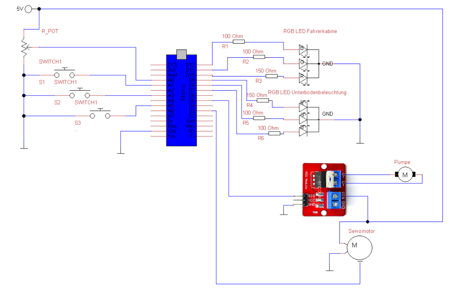

Schonmal vielen Dank für das Schaltplanprogramm. Anbei der nun erstellte Schaltplan:
Du solltest auch die Speisung der Pumpe und des Nanos in den Schaltplan einzeichnen, denn mit unvolständigen angaben, besonders im Bereich der Stromversorgung, können wir keine volständigen Analysen der Belastung des Nanos machen und auch keine präzisen Antworten geben. Denn nachdem wie dein Schaltplan jetzt gezeichnet ist, müsste ich Dir mitteilen: Deine Pumpe kann / darf gar nicht laufen.
Eigentlich nicht. Ich habe es auf der Platine über Schraubklemmen parallel geschaltet.
(Ich weiß, die Lötstellen sind fürchterlich)
Also unten kommt das Netzteil rein mit +5V und 0V. Im oberen Teil des Bildes, der weiße Stecker ist die Leitung zum Programmieren des Arduinos
Entschuldige, ich habe die Verbindung von 5V zu Vin des MOS Moduls vergessen.
Du solltest aber auch GND vom MOS-Modul für die Pumpe einzeichnen, Und zur sicherheit der Pumpe eine Freilauf-Diode gönnen, der MOS wird es Dir mit längerer Lebensdauer danken. Wird der Nano ausschliesslich über USB versorgt? wennder Nano auch am 5V Netzteil hängt (das kann ich leider aus dem Schaltplan nicht entnehmen, würde ich, physikalisch in der Nähe der Pumpe, je nach Stromaufnahme der Pumpe, einen Elko von mindestens 100mF (polungsrichtig) spendiesren, das Stützt die Betriebsspannung beim Schalten der Pumpe und kann verhindern, dass der Nano beim schalten der Pumpe abstürzt/resettet.
GND habe ich am Mos Modul nur einmal angeschlossen, wie im Schaltplan gezeichnet (Gedankengang war, dass ich ja keine 2. Spannungsquelle nutze.) Der Nano wird genauso übers Netzteil gespeist (5V Pin und GND Pin des Nanos). Die weiße Leitung im Bild ist rein für's Programmieren. 1N4004 Freilaufdiode ist an der Pumpe verbaut. Das mit dem Elko ist tatsächlich ein guter Tipp, den ich (aus Faulheit) noch nicht umgesetzt habe (weil ich keinen guten Platz gefunden habe. Werde ihn jetzt aber wahrscheinlich auf die Rückseite des MOS-Moduls löten)
Den GND am Mos-Modul an der Schraubklemme ist wichtig wegen dem Motorstrom. Aufgrund wie die Leiterbahnen auf dem Modul geführt sind, Solltest Du die masse, also ND unbedingt bei der MOTOR Seite anschliessen, also An der Einspeise-Klemme für die Betreibsspannung des Motors. Und trage die Versorgung des Nanos, sowie die Masseverbindungen in den Schaltplan ein, ebenso die Freilauf Diode und, wenn du den Elko noch nachrüstest auch diesen. dann lade den Schaltplan nochmals ins Forum, damit alle d, die evt. helfen wollen, auf dem aktuellen Stand sind. nur so bekommst Du präzise Hilfe, ohne dass die immer wieder die selben Tips gegeben werden, die Du bereits umgesetzt hast.
Ich habe jetzt schonmal den Elko und die GND Verbindung vom MOS Modul eingetragen, obwohl sie noch nicht umgesetzt sind!
Könnte ich dann zumindest den GND vom Nano zum MOS Modul weglassen? Die sind ja sowieso beide mit dem selben GND-Potenzial verbunden. Also ich habe sozusagen eine GND Klemmleiste, auf die führt direkt das Netzteil und von da aus verteile ich dann auf Arduino, Servo, Taster und co.
Bitte schalte den Elko am MOS-Modul an Vin+ und Vin- , dann kann er bei ausgeschalteter Pumpe schonmal Energie auf Vorrat speichern. Und stützt damit die Spannungsversorgung richtig, weil der Puffer dann im Ein-Schaltmoment der Pumpe schon voll ist. So wie er jetzt geschaltet ist, hat er genau die gegenteilige Wirkung und stellt im Einschltmoment eine zusätzliche Belastung dar.
Ergibt Sinn, habe ich nicht bedacht. Macht es Sinn zusätzlich einen Elko an die Spannungsversorgung des Servos anzuschließen?
Elkos als Puffer in der Spannungsversorgung schaden eigentlich nie. Hängt aber halt wie immer von der Schaltung und den Randbedingungen ab, inwieweit man da Aufwand treiben muss.
Ja, schaden tut er nicht. es geht vor allen darum, dass im Anlaufmoment der Motoren ein (aufgeladener) Puffer da ist, der die Zeit, die der Regler im Netzteil für die Lastausregelung bei plötzlichem Lastanstieg benötigt zu überbrücken und die Spannung stabil zu halten, damit der Mikrokontroler immer eine ausreichend stabile Versorgung hat.
In der regel haben Netzteile zwar im Ausgang ebenfals Elkos drin, das Problem : die anschlussleitung hat einen gewissen Widersand, Dieser begrenzt die Geschwindigleit des Stromanstiegs bei plötzlicher , Belastung , besonders wirktsich das bei Verbrauchern wie Motoren und Realais aus. dnn kann die Spannung ganz kurz einknicken, was den Mikrokontroler aus dem Takt bringen kann bis hin zum reset oder Absturz. sicher, auch dein Nano hat kleine Kondensatoren drauf, wber je nachdem was sonst noch alles dran Hängt an der Versorgung, reicht das dann eben nicht mehr aus für einen stabilen Betrieb.
