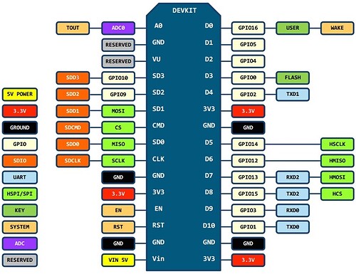

ich habe einen Esp8226 bzw. NodeMCU.
Pinout:
An diesen möchte ich einen SPIRam anschließen, den 23LC1024, Datenblatt hier: http://ww1.microchip.com/downloads/en/DeviceDoc/20005142C.pdf
Dazu wollte ich diese Bibliothek nutzen: GitHub - Gianbacchio/ESP8266_Spiram: SPI library for Serial SRam 23A1024/23LC1024 by Microchip Technology Inc.
Ich habe auch nach der Vorgabe dieser Bibliothek die Verbindungen gezogen:
Pin on RAM chip functionality Pin on ESP8266
pin1 C/S GPIO15
pin2 MISO GPIO12
pin3 N/C Gnd
pin4 Vss Gnd
pin5 MOSI GPIO13
pin6 SCK GPIO14
pin7 HOLD V+
pin8 Vcc V+

Aber ich bekomme nur 5 mal 255 zurück, Habe dann etwas recherchiert und als Resultat einen decoupling capacitor eingebaut, mit 0.1uF zwischen 4 und 8 gemäß der Tabelle oben. Aber das hat nix geholfen.
Daher die Frage: Stimmt mein Vorgehen überhaupt oder mache ich da einen grundlegenden Fehler? Ich hoffe, ihr könnt mir auf die Sprünge helfen :slight_smile:

Leider kann ich dir nur sagen, dass ein ESP8266 mit einem solchen RAM und der Lib funktioniert.
Was du falsch machst, oder ob überhaupt, weiß ich nicht.
Und ob der Chip kaputt ist, auch KA.
Wie wäre es, da mal einen LogicAnalyser dran zu halten?
