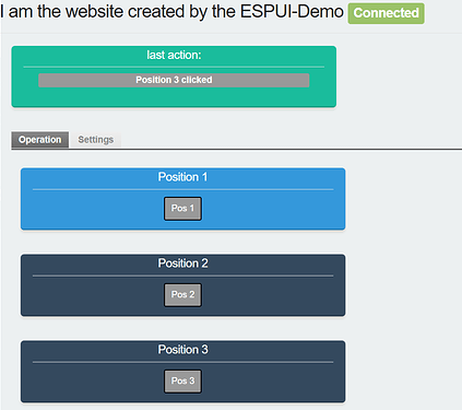

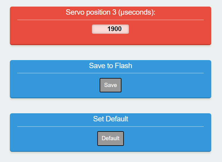

Da ich mich ja gerade selber in die Funktionsweise von ESPUI einarbeite habe ich dazu ein Webinterface programmiert bei dem man ein RC Modellbauservo auf 3 Positionen fahren kann.
Die Positionen lassen sich in einem Tab "Settings" einstellen und dann im Flash des ESP speichern.
Das kann man von jedem WLAN/browserfähigen Gerät Handy Tablet PC aus steuern.
Hier die Screenshots
Also wenn du die libraries installiert bekommst dann kannste das auf einen ESP8266 oder einen ESP32 aufspielen.
Eine Variante mit richtigen Tasten wäre das gleiche Grundgerüst zum einstellen der Positionen zu benutzen aber entweder per ESP-NOW oder per UDP die Steuerbefehle von einem ESP32 zu einem zweiten zu senden

    Serial.println(WiFi.softAPIP() );
  else {
    Serial.print("ESP connected to existing WLAN named ");
    Serial.println(home_ssid);
    Serial.print("IPAdress: ");
    Serial.println(WiFi.localIP() );
  PrintFileNameDateTime();
#if defined(ESP32)
  WiFi.setHostname(AP_hostname);
#else
  WiFi.hostname(AP_hostname);
#endif
  ConnectToWiFi();
  if (WiFi.status() != WL_CONNECTED) {
    createOwnAP();
  dnsServer.start(DNS_PORT, "*", apIP);
  printWiFiModeAndIP();
  defineUI();
  ESPUI.begin("I am the website created by the ESPUI-Demo");
  LoadPreferences();
  setupServo();
  BlinkHeartBeatLED(OnBoard_LED, 500);
  dnsServer.processNextRequest();
  if ( TimePeriodIsOver(MyTestTimer, 1000) ) {
  if ( TimePeriodIsOver(SwitchStateTimer, 5000) ) {
void defineUI() {
  // defining the website-tabs
  myTab1_ID = ESPUI.addControl(ControlType::Tab, "Operation", "Operation");
  myTab2_ID = ESPUI.addControl(ControlType::Tab, "Settings",  "Settings");
  // shown above all tabs
  statusLabel_ID = ESPUI.addControl(ControlType::Label, "last action:", "Last Action: none", ControlColor::Turquoise);
  // elements on myTab1_ID
  button1_ID = ESPUI.addControl(ControlType::Button, "Position 1", "Pos 1", ControlColor::Peterriver, myTab1_ID, &button123Callback);
  button2_ID = ESPUI.addControl(ControlType::Button, "Position 2", "Pos 2", ControlColor::Wetasphalt, myTab1_ID, &button123Callback);
  button3_ID = ESPUI.addControl(ControlType::Button, "Position 3", "Pos 3", ControlColor::Wetasphalt, myTab1_ID, &button123Callback);
  // elements on myTab2_ID
  ServoPos1_ID = ESPUI.addControl(ControlType::Number, "Servo position 1 (µseconds):", "1100",  ControlColor::Alizarin, myTab2_ID, &number1Callback);
  ESPUI.addControl(ControlType::Min, "Min-value", "1000", ControlColor::None, ServoPos1_ID);
  ESPUI.addControl(ControlType::Max, "Max-value", "2000", ControlColor::None, ServoPos1_ID);
  ServoPos2_ID = ESPUI.addControl(ControlType::Number, "Servo position 2 (µseconds):", "1500",  ControlColor::Alizarin, myTab2_ID, &number2Callback);
  ESPUI.addControl(ControlType::Min, "Min-value", "1000", ControlColor::None, ServoPos2_ID);
  ESPUI.addControl(ControlType::Max, "Max-value", "2000", ControlColor::None, ServoPos2_ID);
  ServoPos3_ID = ESPUI.addControl(ControlType::Number, "Servo position 3 (µseconds):", "1900",  ControlColor::Alizarin, myTab2_ID, &number3Callback);
  ESPUI.addControl(ControlType::Min, "Min-value", "1000", ControlColor::None, ServoPos3_ID);
  ESPUI.addControl(ControlType::Max, "Max-value", "2000", ControlColor::None, ServoPos3_ID);
  buttonSave_ID       = ESPUI.addControl(ControlType::Button, "Save to Flash ", "Save ",    ControlColor::Peterriver, myTab2_ID, &buttonSaveCallback);
  buttonSetDefault_ID = ESPUI.addControl(ControlType::Button, "Set Default ",   "Default ", ControlColor::Peterriver, myTab2_ID, &buttonSetDefaultCallback);
void LoadPreferences() {
  Serial.println("LoadPreferences");
  myPrefInstance.begin(myNameSpace, ReadOnly);
  servoPos1microS = myPrefInstance.getInt    ("ServoPos1"      , 1101);
  servoPos2microS = myPrefInstance.getInt    ("ServoPos2"      , 1501);
  servoPos3microS = myPrefInstance.getInt    ("ServoPos3"      , 1901);
  ESPUI.updateControlValue(ServoPos1_ID, String(servoPos1microS) );
  ESPUI.updateControlValue(ServoPos2_ID, String(servoPos2microS) );
  ESPUI.updateControlValue(ServoPos3_ID, String(servoPos3microS) );
  dbg("LP", servoPos1microS);
  dbg("LP", servoPos2microS);
  dbg("LP", servoPos3microS);
  myPrefInstance.end();
void SafePreferences() {
  Serial.println("SafePreferences");
  myPrefInstance.begin(myNameSpace, ReadWrite);
  //myPrefInstance.clear();
  myPrefInstance.putInt    ("ServoPos1"      , servoPos1microS);
  myPrefInstance.putInt    ("ServoPos2"      , servoPos2microS);
  myPrefInstance.putInt    ("ServoPos3"      , servoPos3microS);
  dbg("SP", servoPos1microS);
  dbg("SP", servoPos2microS);
  dbg("SP", servoPos3microS);
  LoadPreferences();
void setupServo() {
  myServo.attach(servoPin);
  myServo.setMinimumPulse(1000);
  myServo.setMaximumPulse(2000);
  myServo.setSpeed(Speed);
  myServo.write(servoPos2microS);
mit Hardware ESP8266 und einem RC-Servo getestet.
