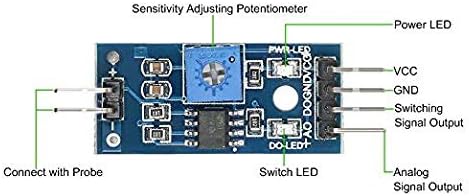

J'utilise ce type de capteur.

Je pense qu'il fonctionne en analogique et en numérique ?
D'après l'image: https://images-na.ssl-images-amazon.com/images/I/41c-BRQdSpL._AC_SY355_.jpg
la sortie est tout ou rien, vu ce que tu utilises dans ton code.
