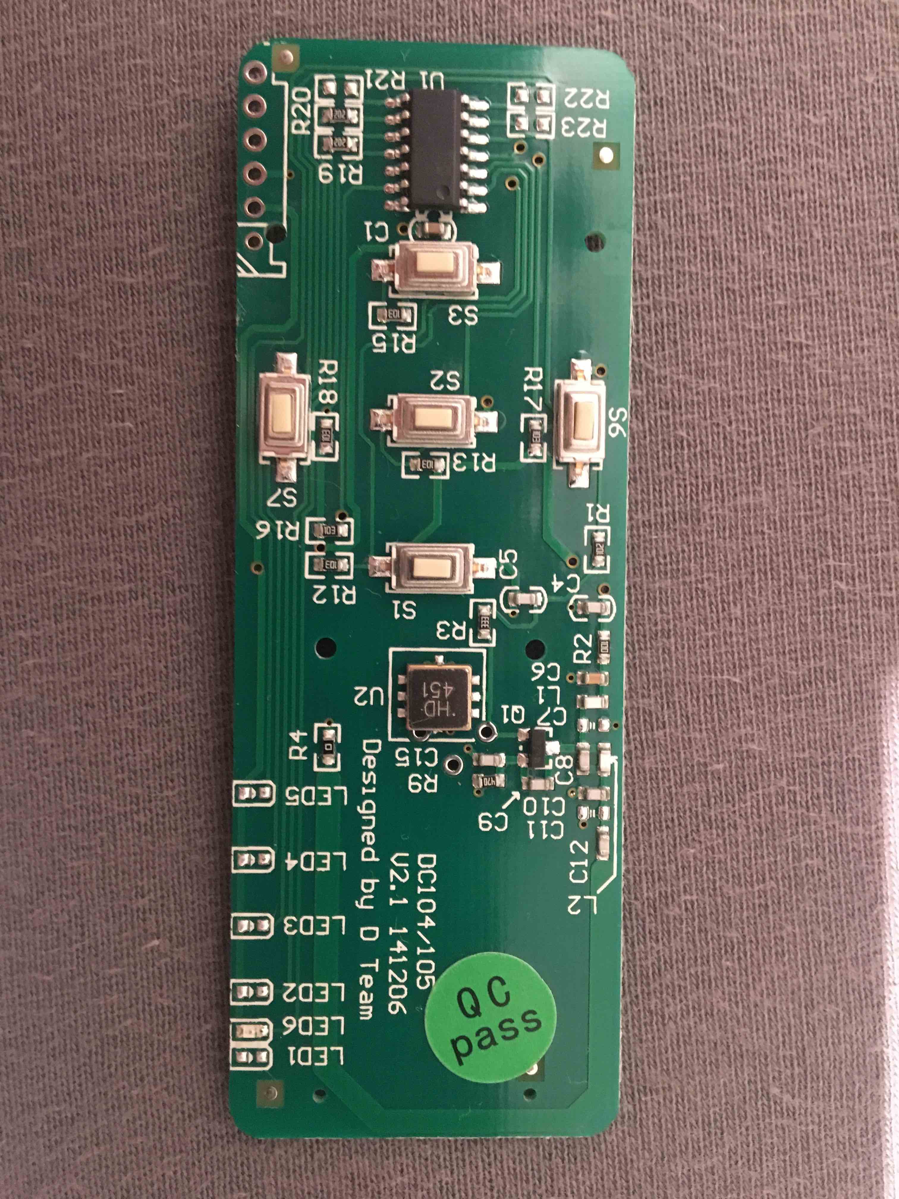

habe mein Rolladen Projekt etwas unterschätzt. Folgendes Problem.
Habe mir 433MHz Rolladen-Funkschalter gekauft:
Dazu eine kompatible Fernbedienung des Herstellers.
Mein Plan war das Funksignal der Fernbedienung über die RC-Switch Library (Link) abzufangen und später durch einen eigenen Sender am Arduino zu emulieren. Dies habe ich auch bereits mit diversen anderen 433Mhz kompatiblen Geräten gemacht. Leider hat es diesmal nicht funktioniert.
Ich empfange über die Library (auch im Advanced Beispiel) keinerlei Signale.
Kann mir da jemand helfen?
Habe die Fernbedienung aufgeschraubt in der Hoffnung näheres über das Sendemodul zu finden. Leider konnte ich über Google kein Funkmodul ausfindig machen. Bilder der Platine habe ich angehangen.
Viele Grüße
Das wird vermutlich ein firmenspezielles Protokoll sein, welches du herausfinden musst.
Ohne dem wird das zu einem Problem.
Problematisch ist, dass es diese Sender von zig Firmen gibt. Jeweils nur umgebrandet und fertig. Von wem die Elektronik kommt habe ich nicht rausgefunden und denke auch nicht, dass irgendwelche Protokolle veröffentlicht zu finden sind.
Gibt es keine andere Möglichkeit, dass Signal mit zu schneiden und selber auszugeben?

Evtl. kommst du ja hiermit weiter oder dieses hilft dir.
Werde ich dann wohl ausprobieren müssen :frowning:

Eine andere Option wäre eventuell nochmal das Signal zu kopieren. Der eine Link von HotSystems, wo mit Audacity und Gimp gearbeitet wird, hat was. So lassen sich die High und Lows recht gut entziffern.

Wenn ich Zeit habe muss ich mir mal die Option von Hot Systems anschauen. Verstehe einfach nicht, warum die RC Switch Libraray nichts erkennt. Aber hilft ja alles nichts.
Das mit dem Adruino wäre bei mir erstmal auch nur zum testen gewesen. Ich versuche nach Möglichkeit auch das vorhandene Equipment (Funkmodul) zu nutzen, bisher noch nicht erfolgreich. Da wurde mit RC Switch sogar ein Code empfangen, aber der war nicht komplett bzw. nicht richtig ausgelesen, da beim senden vom Arduino aus nichts passierte. Das Protokoll von Somfy entspricht meines Wissens auch nicht den der Funksteckdosen.
