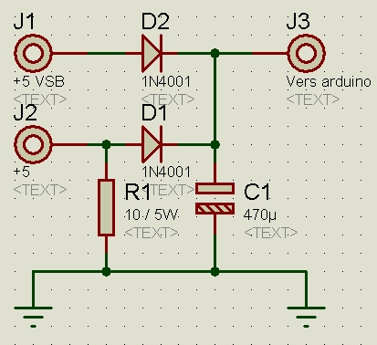

Il faut voir, mais si on a peur de perdre de la tension au démarrage de l'alim, il suffit de s'alimenter sur les deux 5V (celui de veille et celui de fonctionnement), à l'aide de deux diodes (1N400x par exemple), comme ça, la plus forte l'emportera. on tournera à 4.5V, mais c'est pas gênant.

Si le VSB se coupe après démarrage, cela complique l'affaire.
C'est pour ça que je propose le schéma suivant pour utiliser les deux 5V :
Oh la la et les gars faut lire un peu avant d'écrire.
La doc explique le contraire . Le 5 VSB n'est jamais coupé. Il est présent dès l'application de la tension secteur. Il ne disparait que lorsque l'on coupe le secteur. Il peut fournir 2,5A en permanence et tolérer 3,5A pendant 3 secondes.
Bon maintenant ce document ne fournit que des recommandations donc il peut y avoir des variations d'une alimentation à l'autre.
Par contre je reste ferme sur le fait que le 5VSB doit être de bonne qualité même pendant la phase de démarrage. Sinon les PC auraient des problèmes pendant la phase de mise en route et il y aurait des perturbations aléatoires au démarrage.
