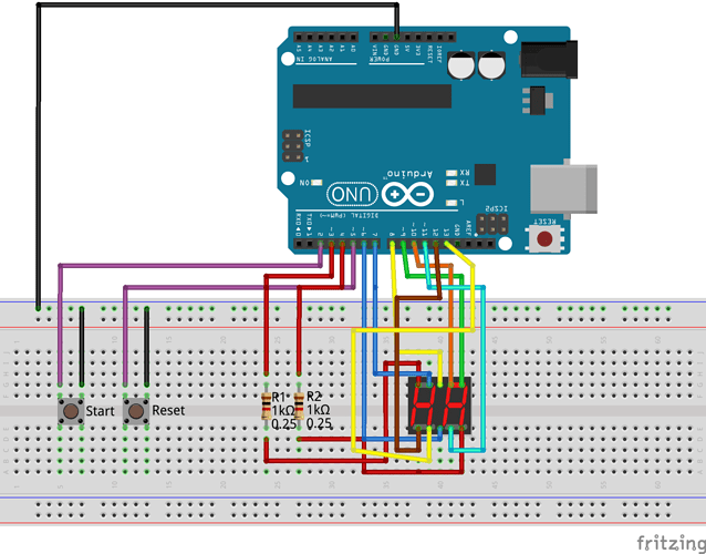

Hallo ich habe mein 4 Stelliges Display gegen ein 2 Stelliges ausgetauscht. Seit dem funktioniert meine Anzeige nicht mehr. Auf dem Display sind alle Segmente an und sonst geht nichts mehr. Benutze die SevSeg Bibliothek könnte es vielleicht daran liegen?

Hallo,
sind die Anzeigen zueinander kompatibel?
Stimmen die Segmentanschlüsse? Kann man korrigieren.
Stimmt der generelle Typ gemeinsame Anode/Kathode überein?
Anhand von Steckbrettbild kann man nichts überprüfen, dass kannst nur du vor Ort machen.
Weiß ich nicht sie wurden unabhängig von einander gekauft.
Ja, also meines Wissens stimmen diese: PIN 6-13 = A-G + DP
Anzeige oben: 1,B,C,E,D
unten: G,DP,A,F,2
Da gab es gerade schon eine Unstimmigkeit. Das 4 stellige war Anode und das 2 Stellige ist Kathode.
Dies habe ich auch gerade im Sketch geändert nun leuchten die Segmente nicht mehr(was auch der eigentliche Anfangszustand ist) aber des weiteren passiert nichts mehr sprich wenn ich den Startbutton drücke kommt keine Anzeige.
Hallo,
ich kann deinen Aufbau und Beschaltung aus der Ferne nicht im Detail kontrollieren. Überprüfe nochmal ob die Beschaltung der Anzeige stimmt. Wenn der Anzeigetyp von gemeinsam Anode auf Kathode wechselte, dann muss du auch die Beschaltung dieses Pins ändern. + / - Man kann nicht alles per Software lösen. :wink: Desweiteren, fällt mir jetzt erst auf, ist die Widerstandsbeschaltung generell falsch. Jedes Segment benötigt seinen eigenen Vorwiderstand. An den gemeinsamen A/K gehört kein Widerstand.

Hallo,
bei nochmaliger Überlegung ist auch die Beschaltung der gemeinsamen A/K falsch. Der Controller Pin dafür verkraftet den Summenstrom aller Segmente sowieso nicht. Du benötigst 2 Transistoren für diese 2 Pins zum umschalten des Digits. Die aktuell falsche Beschaltung und die Gutmüdigkeit der Controllerpins hat derzeit schlimmeres verhindert. Im dümmsten Fall würden "nur" alle Segmente unterschiedlich hell leuchten.
Ja, eigentlich sind solche Anzeigen zum Multiplexen gedacht. D.h. man schaltet alle paar Millisekunden zwischen den beiden Ziffern um. Für das menschliche Auge sieht es dann so aus als dass beide ständig leuchten. Die Bibliothek wird das erledigen, aber man kann da auch schön was lernen wenn man das per Hand macht.
Dafür gibt es viele Beispiel-Bilder im Internet wenn man nach den richtigen Begriffen sucht. Wobei man halt unbedingt gemeinsame Anode bzw. Kathode unterscheiden muss. Je nach dem braucht man andere Transistoren. Und leider gibt es auch einige falsche Bilder mit gemeinsamen Widerständen. Wenn Widerstände komplett fehlen dient es aber glaube ich eher der Vereinfachung des Schaltbilds und es soll nur das Prinzip gezeigt werden
Hier ist gemeinsame Anode (mit PNP Transistoren):
Und gemeinsame Kathode (mit NPN):
Bei 1kOhm auf dem gemeinsamen Pin wird das nicht überlastet.
Andererseits ist ein Widerstand pro Displaystelle falsch. Die Widerstände kommen an die 8 einzelnen Segmente.
Bei den Beispielschaltungen die verlinkt wurden stimmt das.
Grüße Uwe

Hallo,
@ Uwe:
Ich hatte mich anscheinend nicht klar ausgedrückt. Erstmal egal wie man es betrachtet, die Beschaltung ist falsch. Und wenn er jetzt nur Segmentwiderstände einbaut und die jetzigen beiden dafür rausnimmt, dann werden diese beiden Pins überlastet. So war das gemeint und ich denke es wurde auch verstanden.
@ TO:
Was bedeutet das jetzt? Brauche ich noch Transistoren dafür?
Ja.
Warum?
Weil du zwischen beiden Digits umschalten musst bzw. die Lib tut das für sich.
Tipp für die Zukunft. Bauteile ohne Datenblatt kauft man nicht.
Was der funduinoshop da zeigt ist schlichtweg falsch. Lieblos zusammengeschustert.
Leider gibt es viele falsche oder schlechte Tutorials und als Anfänger ist es unmöglich dies zu erkennen. Auch wenn man fundiertes Wissen ist es nicht immer leicht.
Ja, Du brauchst Transistoren auf den Spalten, es sei denn Du limitierst den Strom durch die Segmente so klein daß 8 Segmente gleichzeitig nicht mehr als 20mA brauchen. Das heißt jedes Segment darf nur 2,5mA. Das ist so wenig daß das Display sehr schwach leuchtet.
Grüße Uwe
Die Beschaltung ist falsch. Da gebe ich Dir recht. Und sollte auch nicht so verwendet werden.
Nicht nur weil die Ausgänge durch den zu großen Summenstrom kaputgehen sondern auch die Helligkeit des Displays von Zahl zu Zahl verschieden ist. eine "1" mit 2 Segmenten wird heller sein als eine "8" mit 7 eingeschaltenen Segmenten.
Im gezeigten Fall sind aber die Werte der Widerstände so groß daß nichts kaputgeht. Bei kleineren Werten sehe ich auch eine Gefahr für die Ausgänge.

Das ist leider falsch. Ich mach dir da auch keinen Vorwurf auf diese Seite reingefallen zu sein. Das ist ja auch keine Hobbyseite. Da kann man schon erwarten dass es korrekt ist
Da fehlen aber sowohl die Segment-Widerstände als auch die Transistoren für die Ziffern. Es kann gut sein dass durch die Eigenheiten der Prozessor-Pins irgendwie halbwegs geht. Aber nicht unbedingt zuverlässig oder so wie es soll.
Du musst beachten dass durch den gemeinsamen Pin der Strom aller Segmente fließt. Das ist erstens der Grund weshalb ein gemeinsamer Widerstand da nicht ausreicht. Mit einem Widerstand für alle richtet sich der Strom nach dem eingeschalteten Segmenten. Außerdem sind dann alle LEDs parallel geschaltet, was auch nicht immer gut geht weil die nicht wirklich alle gleich sind.
Zweitens übersteigt der gesamte Strom den maximal Strom eines Pins. Deshalb der Transistor.
Die Art des Transitors (NPN oder PNP) richtet sich nach dem Typ des Displays (gemeinsame Kathode oder Anode).
